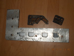

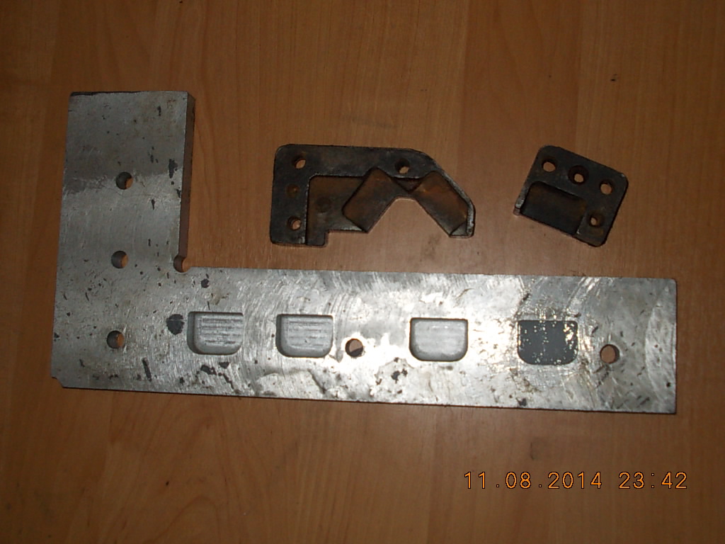

Сделал форму из Ал для "заливки" силикона для защиты направляющих

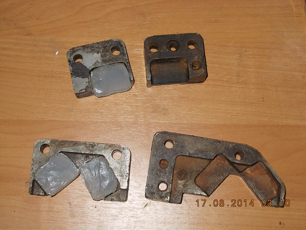

Re: Восстановление токарного 16К20Т1 ЧПУ
За 3 дня силикон застыл
DSCN2657.JPG (3886 просмотров) <a class='original' href='./download/file.php?id=32099&mode=view' target=_blank>Загрузить оригинал (261.32 КБ)</a>
Прижимается отлично. У силикона хорошее свойство он не шибко в мороз становится жестким. Посмотрим как в работе.
Сообщение konyshevk »
А чем форму намазал что-бы силикон не прилип?
Даешь коллективный разум !
konyshevk писал(а):А чем форму намазал что-бы силикон не прилип?
нагрел форму, помазал свечкой(парафином) когда застыло залил силикон. Силикон застывает от воздействие с водой потому форму держал под водой.
aftaev писал(а):Силикон застывает от воздействие с водой потому форму держал под водой.
Воздух ему тоже нужен, поэтому он у тебя 3 дня и застывал. Ему достаточно той влаги, что есть в воздухе.
UAVpilot писал(а):Воздух ему тоже нужен, поэтому он у тебя 3 дня и застывал. Ему достаточно той влаги, что есть в воздухе.
аха щас 15мм застынет на воздухе быстрее чем в воде. Я его в воду на ночь, а днем вытаскиваю. Делал я как тоформу из строительного силикона, опыты проводил как быстрее чтоб он застыл.
aftaev писал(а):аха щас 15мм застынет на воздухе быстрее чем в воде. Я его в воду на ночь, а днем вытаскиваю. Делал я как тоформу из строительного силикона, опыты проводил как быстрее чтоб он застыл.
Слоями быстрее.
А еще двухкомпонентный силикон бывает.
Толстые слои достаточно просто залить и в форме хорошо перемешать, ну или наоборот. Перемешать так, чтоб внутри пузырьки оставались - они потом выйдут, а состав застынет примерно за сутки.
P.S. Ну и надо понимать, что масло на минеральной основе довольно быстро разрушит этот герметик.
