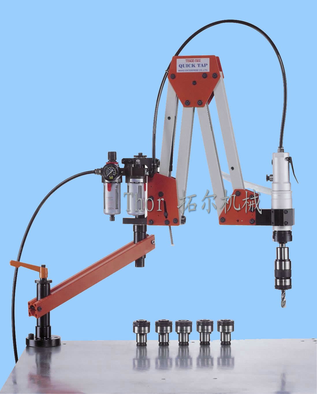

если резьб много, то есть еще одна интересная варианта:
Pnuematic-Tapping-machine-capacity-M6-M24[1].jpg (3225 просмотров) <a class='original' href='./download/file.php?id=17876&mode=view' target=_blank>Загрузить оригинал (116.24 КБ)</a>
Хороший резьбапатрон стоит около 10 тыр
На ебее можно найти за 5 тыр, пендосовский TAPMATIC
Эта штука денег будет стоить и наверное приличных
Посмотрел сегодня китовый резьбопатрон, за 9 тыр
С виду не впечатлило , решили пока не брать :)
Попробуем заказать с ебея более приличного
http://stanko-lid.ru/article/vspomogate ... hikom.html
Хорошая статья по резьбонарезанию
В кратце, даже с циклом жестого нарезания лучше применять резьбопатрон с реверсом

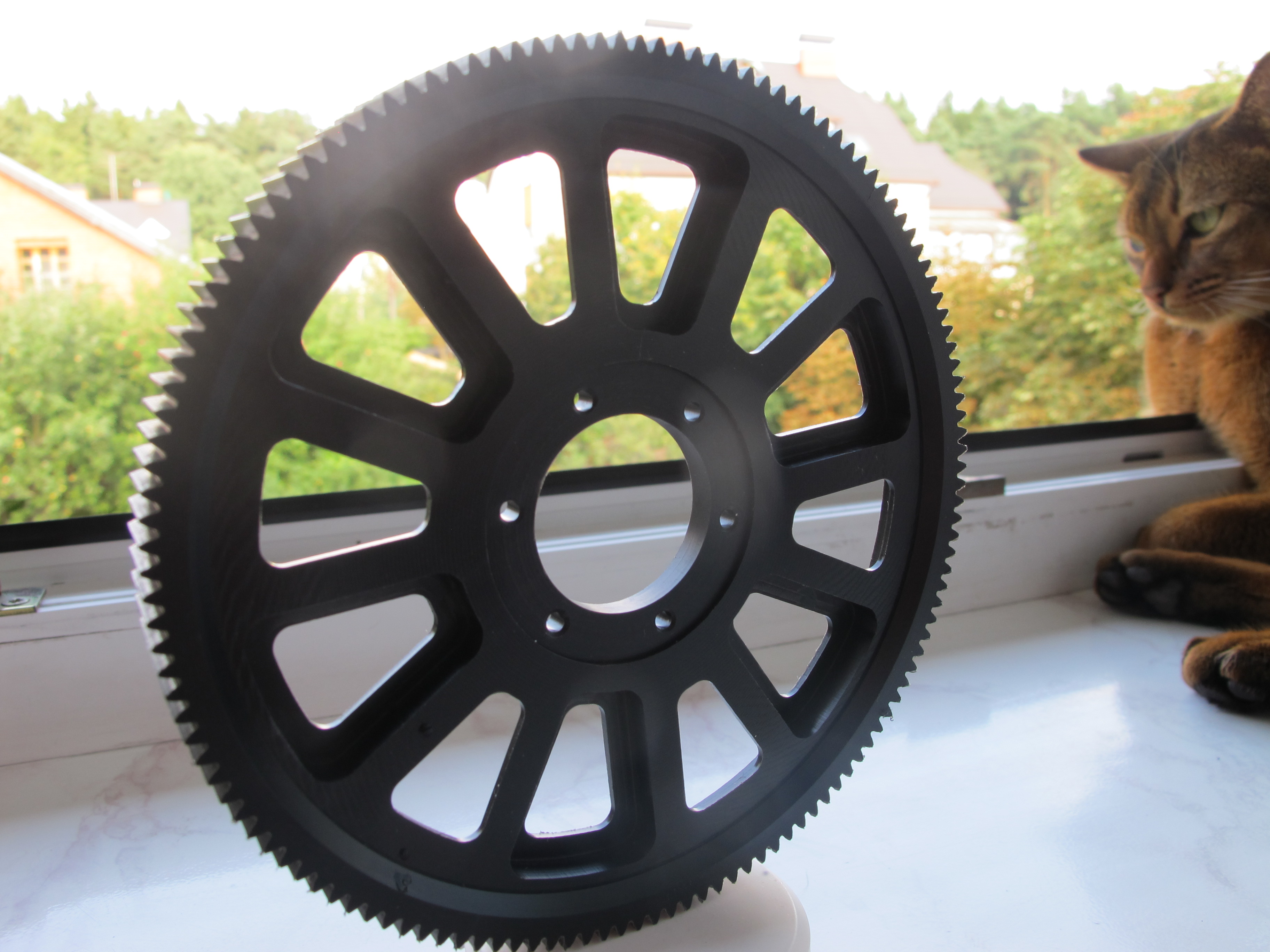

Наконец то купили полиацетал и сделал шестерню 134 зуба на верт :cheesy:
Получилось вполне прилично, осталось проверить на летных испытаниях
За счет такого облегчения удалось нормально скинуть весу и без потери жесткости

Заготовка на токарном?

а какой размер ?
создается ощущение что вертолет очень неслабый по размерам...
Заготовку сперва выпилил из листа , потом на токарном выточил все что можно
Потом нарезка зубьев и после фрезеровка облегчения
Самое долгое нарезка зубьев, 42 минуты
Надо делать нормальную Уп, правка кода не удалась :)
Размер , диаметр 136 мм, толщина 13 мм
Верт могуч :good:
Пыс, раньше за такую шестерню платил 3 тыра
Это еще без отверстий крепления и облегчалок
Но материал был чутка подороже
Скинь текущий Gкод для шестернки, напишем тебе шаблончик с параметрами, чтобы все быстрее делалось.
И желательно расчет глубины обработки зуба.

nik1 писал(а):Наконец то купили полиацетал и сделал шестерню 134 зуба на верт
Фото/видео процесса есть?
Не, не фоткал в процессе
В принципе скоро буду брату делать, можно и пофоткать
Николай, код вот http://www.cnc-club.ru/forum/viewtopic. ... 420#p80967
Мне надо примерно так, фреза опустилась на цетр заготовки и пошло пилить зуб
Пропилило, потом идет обратно и чутка допиливает, допустим 1 десятку
Потом проворот 4 оси и новый цикл
Щас это делается с подъемом по Зет после каждого пропила, вот этот подъем и хочу убрать
В этом коде нету обратного хода, но я могу скинуть код в котором это будет
Остается оттуда выкинуть подъем по зет :)
Сегодня пробовал по разному удалять этот подъем, и оно не ехает по остальным осям
