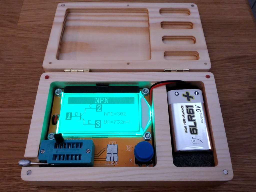

Привет всем!
Я опечален отсутствием у меня 3D-принтера :(
Иногда его так не хватает для простых операций, например - создания корпусов для РЭА.
Естественно, у меня витали идеи использовать для этого станок.
Но традиционные корпуса даже из пластика будут слишком дорогими, ведь много материала уходит в стружку.
И вот решил я попробовать обычное дерево. Даже можно сказать "какую попало деревяшку" из обрезков неизвестного "дерева хвойных пород".
И вот, что получилось:

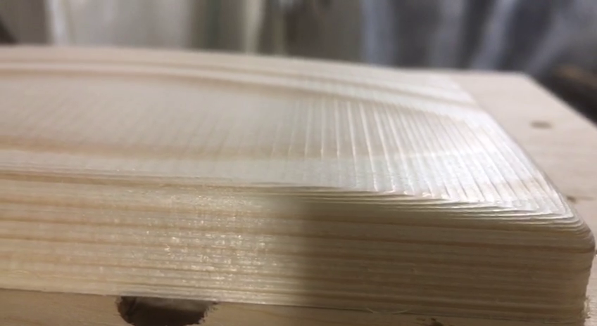

ECR_Tester_1.jpg (1311 просмотров) <a class='original' href='./download/file.php?id=205685&mode=view' target=_blank>Загрузить оригинал (224.82 КБ)</a>
ECR_Tester_2.jpg (1311 просмотров) <a class='original' href='./download/file.php?id=205686&mode=view' target=_blank>Загрузить оригинал (201.98 КБ)</a>
Конечно, корпус можно было сделать попроще, но я заодно потренировался в реализации чего-то эстетичного (может быть понадобится сделать по-настоящему изящную вещь).
Я задал слишком толстые стенки и перегородки из опасений сколов, но опасения были напрасными. "Дерево хвойных пород" повело себя прилично, хотя немного лохматилось.
А у кого есть опыт работы с деревом разных пород? Что посоветуете?
Добавлено: 29 ноя 2022, 19:25
Cvazist
Хорошо получилось.
Под пищу пропитывай оливковым пищевым маслом.
Подтехно масло, эпоксидка, секундный клей.

Мне особенно понравился результат операции HSS - придания поверхности сферической формы и чистовая обработка скруглений.
Потом пришлось пройтись наждачком, но самую малость.
