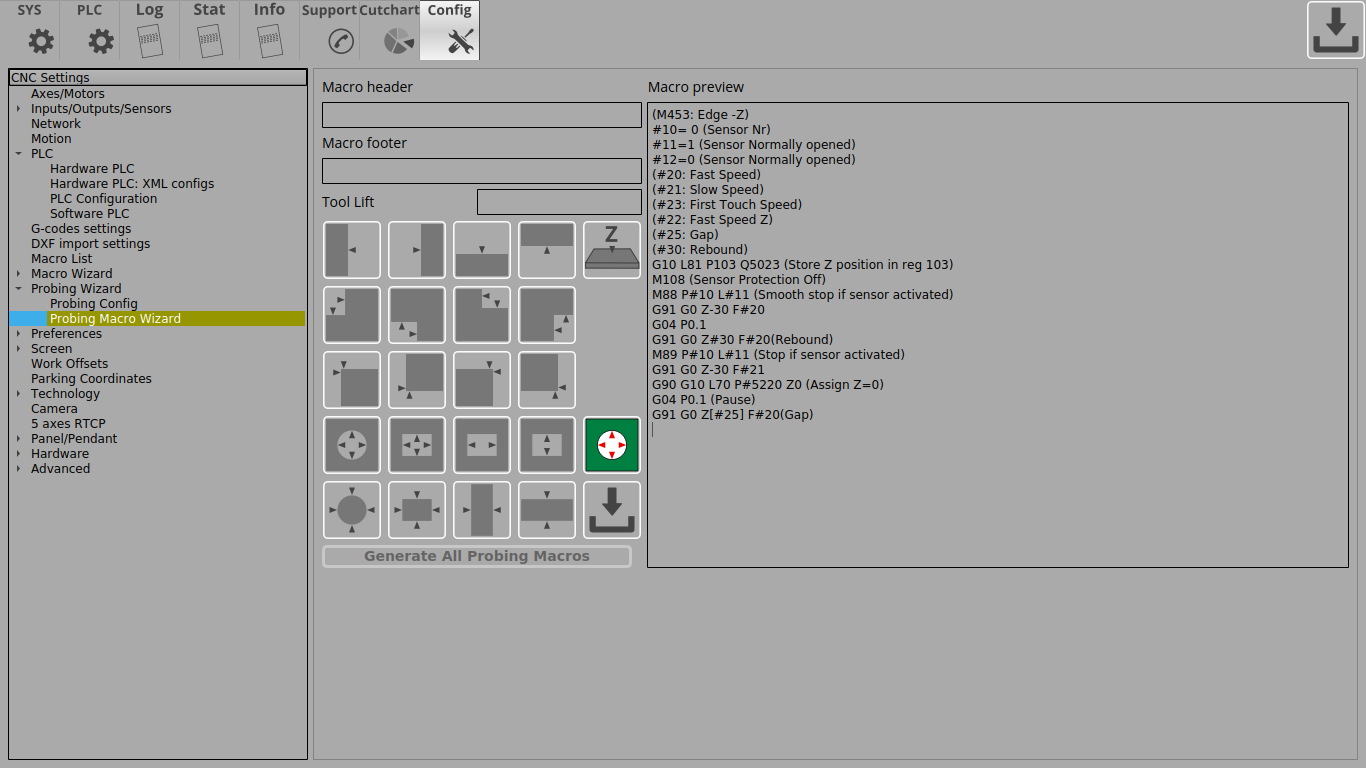

Есть какой-то мануал, где прописывается длина измерительного щупа и информация по циклам изменения?
А то не охото щуп сломать ))
И циклы изменения есть, чтоб в программу можно было вписать?
Например изменения по Z.
Re: Контроллеры myCNC
Добавлено: 17 дек 2018, 21:36
mycnc
cncfreak писал(а):Есть какой-то мануал, где прописывается длина измерительного щупа и информация по циклам изменения?
Предполагается, что измерительный щуп - это отдельный инструмент.
Соответственно, длина измерительного щупа есть длина этого инструмента.
Заготовки циклов измерения есть в "Probing Wizard".
В этом окне, нажимая на кнопочки для каждого измерения можно посмотреть на процедуру цикла, при необходимости поправить, если что не нравится и сохранить.
mycnc-update-001-20.png (6238 просмотров) <a class='original' href='./download/file.php?id=152826&mode=view' target=_blank>Загрузить оригинал (133.66 КБ)</a>

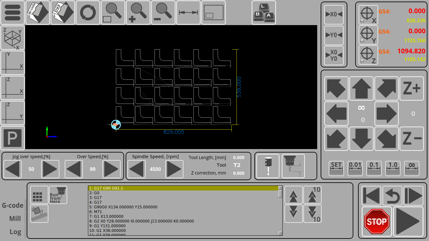

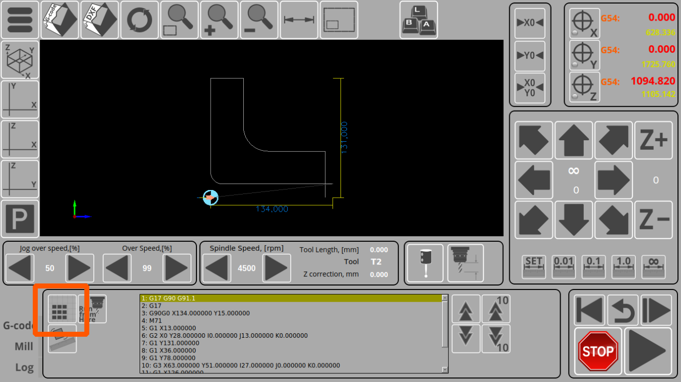

Добавлено: 19 дек 2018, 06:56
mycnc
В коде макроса написано, что координата Z в активной системе координат будет сброшена в 0.
Диалог размножения есть.
Задается расстояние между деталями по X, Y и система делает копирование.
Хотел сделать картинки, не успел, может завтра.
Реализовать подпрограмму и потом вызывать подпрограмму по сетке XY или по окружности - такое тоже было, но не проверялось много лет.
Надо вспоминать. Но делалось совместимо с Фануком и пример из Фануковского мануала работал.
Добавлено: 21 дек 2018, 10:52
cncfreak
Напоминаю про картинки ))
Добавлено: 21 дек 2018, 21:19
mycnc
mycnc-row-column-001.png (6052 просмотра) <a class='original' href='./download/file.php?id=153117&mode=view' target=_blank>Загрузить оригинал (229.51 КБ)</a>
mycnc-row-column-002.png (6052 просмотра) <a class='original' href='./download/file.php?id=153118&mode=view' target=_blank>Загрузить оригинал (62.19 КБ)</a>
mycnc-row-column-003.png (6052 просмотра) <a class='original' href='./download/file.php?id=153119&mode=view' target=_blank>Загрузить оригинал (133.37 КБ)</a>
