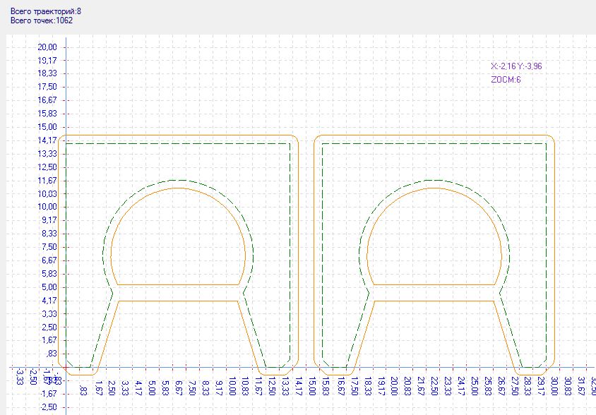

Решил поэкспериментировать с контуром пп с "перемычками для удержания детали". Создал в Sprint-Layout контур с разрывами
Снимок.JPG (1646 просмотров) <a class='original' href='./download/file.php?id=130211&mode=view' target=_blank>Загрузить оригинал (28.33 КБ)</a>
, создал PLT.
Делаем presets мод 103,900 , генерим - все гуд.
Пытаемся генерить с отступом от траектории presets мод 103,300,900
Снимок1.JPG (1646 просмотров) <a class='original' href='./download/file.php?id=130212&mode=view' target=_blank>Загрузить оригинал (38.09 КБ)</a>
- Все грустно.
