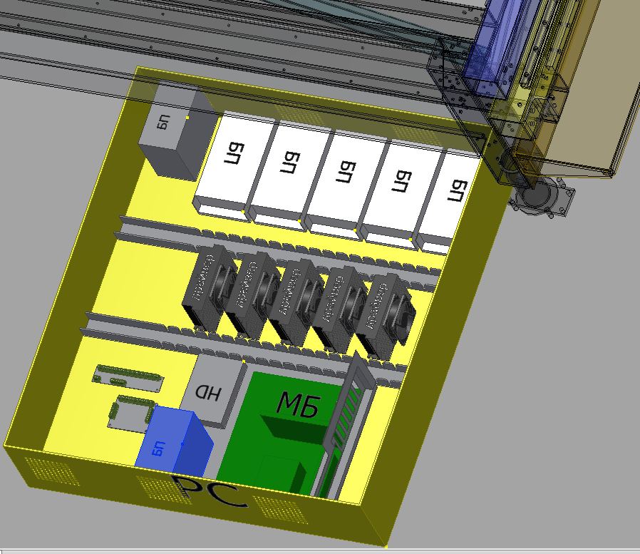

вот немного подрисовал комп управления станком .
компютер  управления.JPG (2910 просмотров) <a class='original' href='./download/file.php?id=31715&mode=view' target=_blank>Загрузить оригинал (133.11 КБ)</a>

Добавлено: 06 авг 2014, 05:47
master_70 писал(а):вот немного подрисовал комп управления станком .
А пять блоков питания разве не сильно дороже одного мощного?..
Добавлено: 06 авг 2014, 08:08
UAVpilot писал(а): А пять блоков питания разве не сильно дороже одного мощного?..
Я честно говоря, вообще не понял, зачем столько :wik:

master_70
нету одного мощьного, но есть 5 таких. но в перспективе если найду тор и провод то наматаю , вот только вес будет в разы больше.
