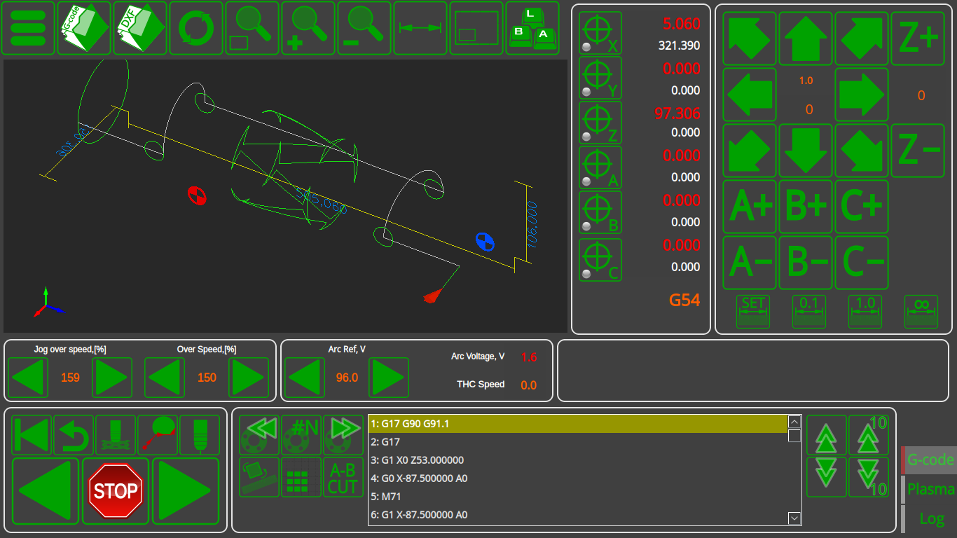

Запускаем 3D резку труб, под нее модифицировали экран в новом стиле
mycnc-profiles--152.png (2759 просмотров) <a class='original' href='./download/file.php?id=145428&mode=view' target=_blank>Загрузить оригинал (149.21 КБ)</a>

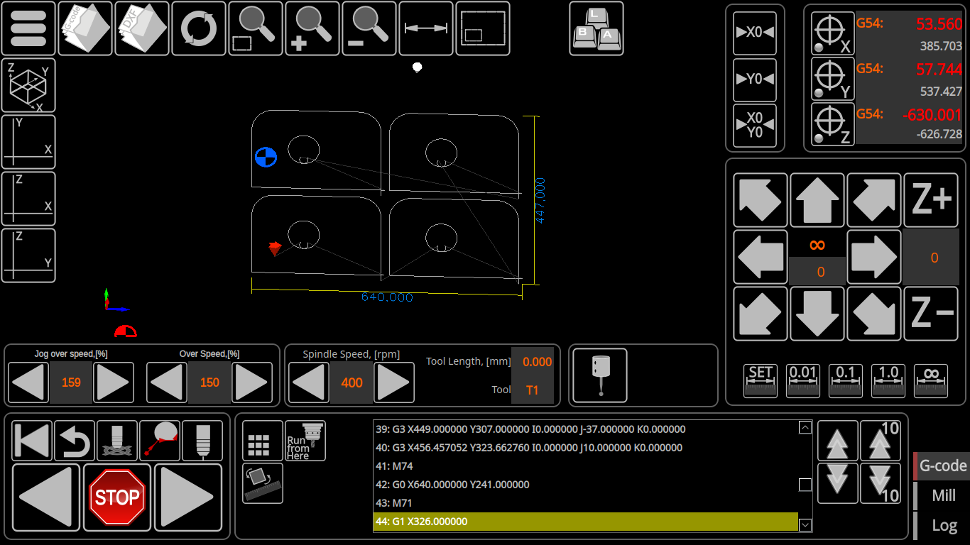

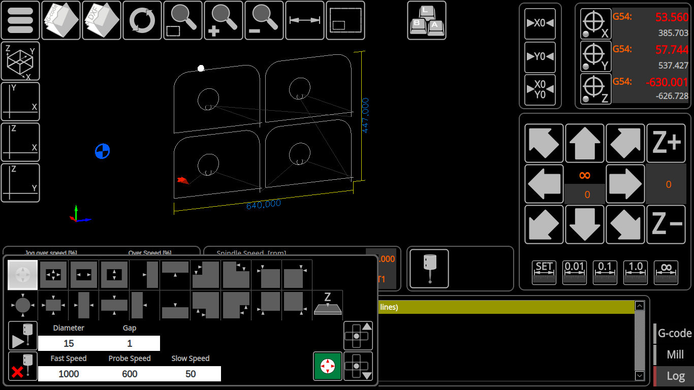

frezeryga писал(а):Когда такой интерфейс на фрезер будет?
В первом приближении получается такой для 3 осей
mycnc-update-001-3.png (2950 просмотров) <a class='original' href='./download/file.php?id=147282&mode=view' target=_blank>Загрузить оригинал (143.06 КБ)</a>
mycnc-update-001-4.png (2950 просмотров) <a class='original' href='./download/file.php?id=147283&mode=view' target=_blank>Загрузить оригинал (140.45 КБ)</a>
