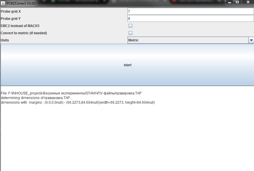

В чем может быть проблема? Нажимаю на старт и ничего...
d457e08397.jpg (3329 просмотров) <a class='original' href='./download/file.php?id=85889&mode=view' target=_blank>Загрузить оригинал (106.65 КБ)</a>
пробовал и дефолтным и поправленным приложением.
на всякий случай файл приложил (переименовать txt в tap)
Добавлено: 29 июл 2016, 14:09
AndyBig
stetz.anton писал(а):В чем может быть проблема? Нажимаю на старт и ничего...
Есть там какая-то проблема с ориентацией платы, по-моему как раз когда высота платы больше ширины программа зачастую и виснет.
