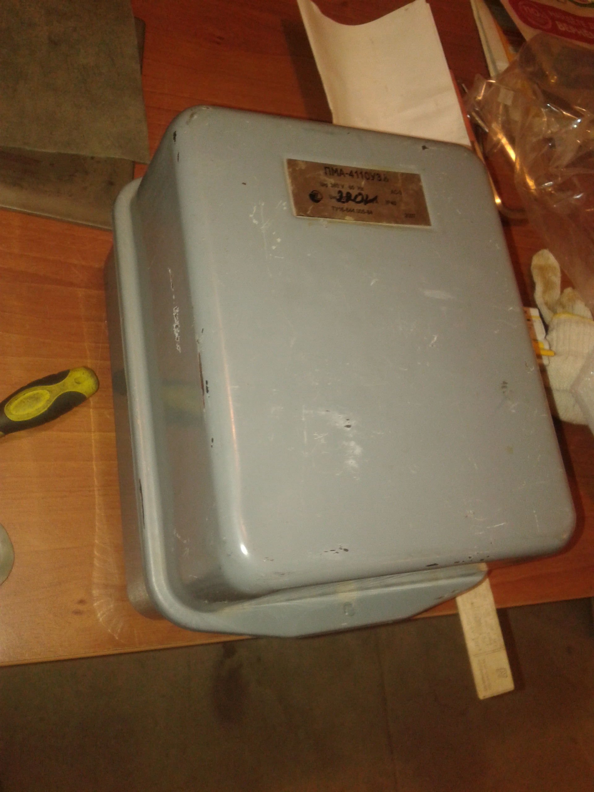

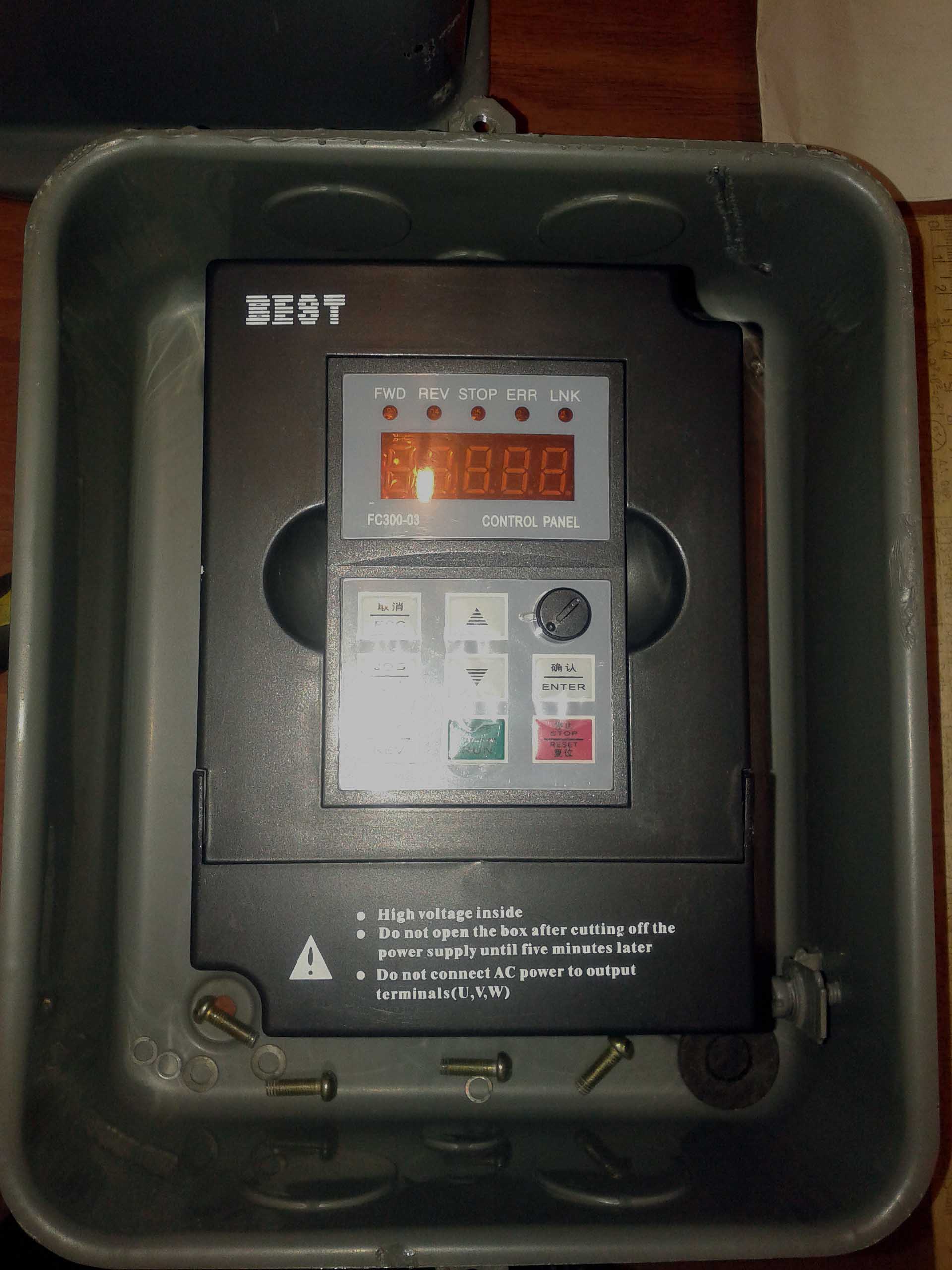

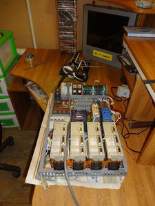

Наконец-то купил подходящий ящик для частотникак. как упоминал выше, внутрь не влезает - будет закреплен в качестве навесного оборудования на шкаф. может, и к лучшему - меньше помех от него будет. долго искал ящик т.к. электротехнические все скорее длинные и широкие, чем глубокие. в итоге нашелмя новый подходящий по размерам.
в связи с эти вытащил заранее купленный частотник и обнаружил, что он чуть отличается от тех китайских, что обычно использовал. суть та же, но тут встроенная крутилка. как я понимаю, это обороты? просто инструкция вся на китайской. кто-то аналогичным пользуется?
и тут вопрос контроля шпинделя встал еще острее. я на переднюю панель станка уже вынес резистор для регулировки оборотов, но в этом частотнике как я понимаю, даже и клемм под него нет раз все встроено. как бы лучше реализовать контроль шпинделя чтобы потом не переделывать?
1. поставить этот частотник на другой станок, выдрать оттуда частотник с клеммами под резистор, шпинделем управлять вручную. вариант так себе
2. оставить этот частотник, управление оборотами только от кфлопа (электронно из программного кода задавать и все)
3. мутить что-то похожее на решение ukr-sasha с галетником, но у меня под галетник нет столько пинов в колодке щитка.

Сообщения: 6140
Re: Посоветуйте/покритикуйте по шкафу станка ЧПУ
Там миллион настроек как им управлять (с этой панельки, от внешних источников итп)
Думается что эта панелька вся целиком снимается.
У меня наподобие, там снизу если слегка отвинтить оголяются колодки с десятками контактов для подключения в том числе и связанных с управлением.
Александр_
Сообщения: 1743
Репутация: 122
Сообщение Александр_ »
то есть скорее всего можно оставить этот и управлять оборотами с внешнего резистора?
Сообщения: 6140
Александр_ писал(а):то есть скорее всего можно оставить этот и управлять оборотами с внешнего резистора?
Скорее всего да.
На вид они все одинаковые, в документации посмотрите в картинках что там есть в плане интерфейсов.
В крайнем случае можно резистор этот отпаять...
Тима
Сообщения: 3162
Репутация: 1089
Настоящее имя: Тимур
Откуда: КБР
Сообщение Тима »
SVP писал(а):Думается что эта панелька вся целиком снимается.
Должна сниматься. Выемки по разные стороны от панели управления для пальцев есть. Просто сделать удлинитель на разъем и перенести панельку в удобное место.
Да и колодка должна быть для управления с внешнего резюка...

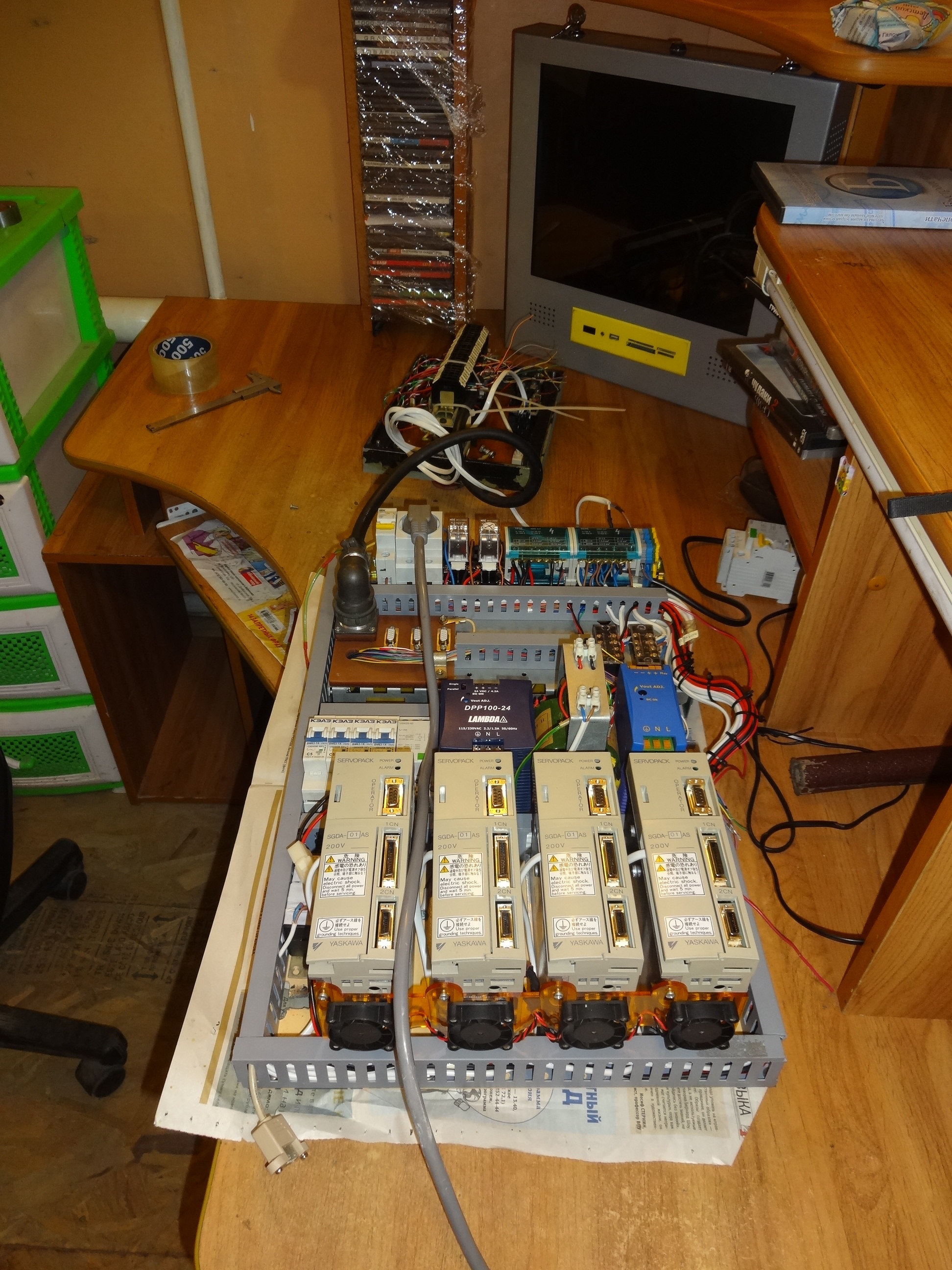

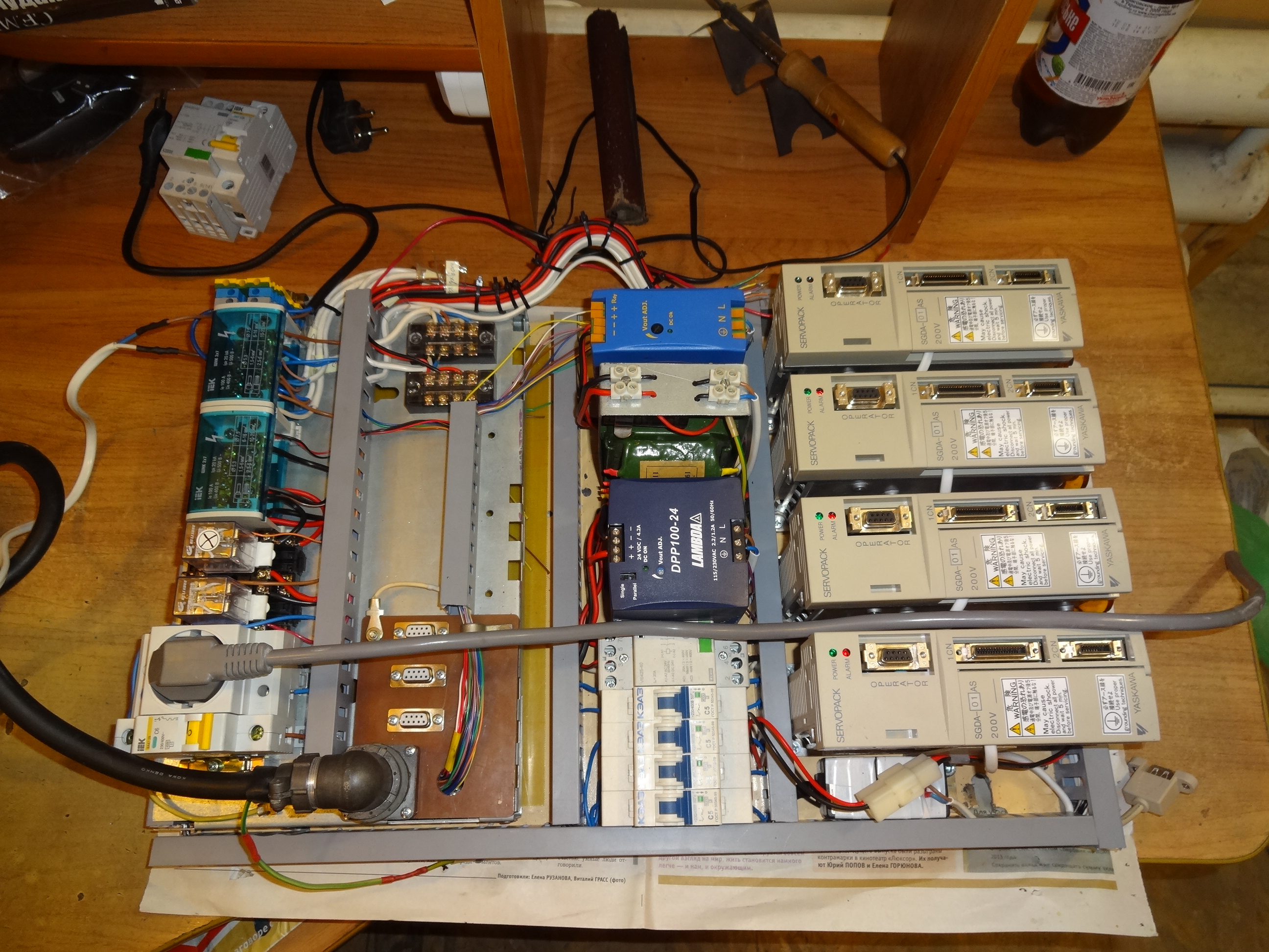

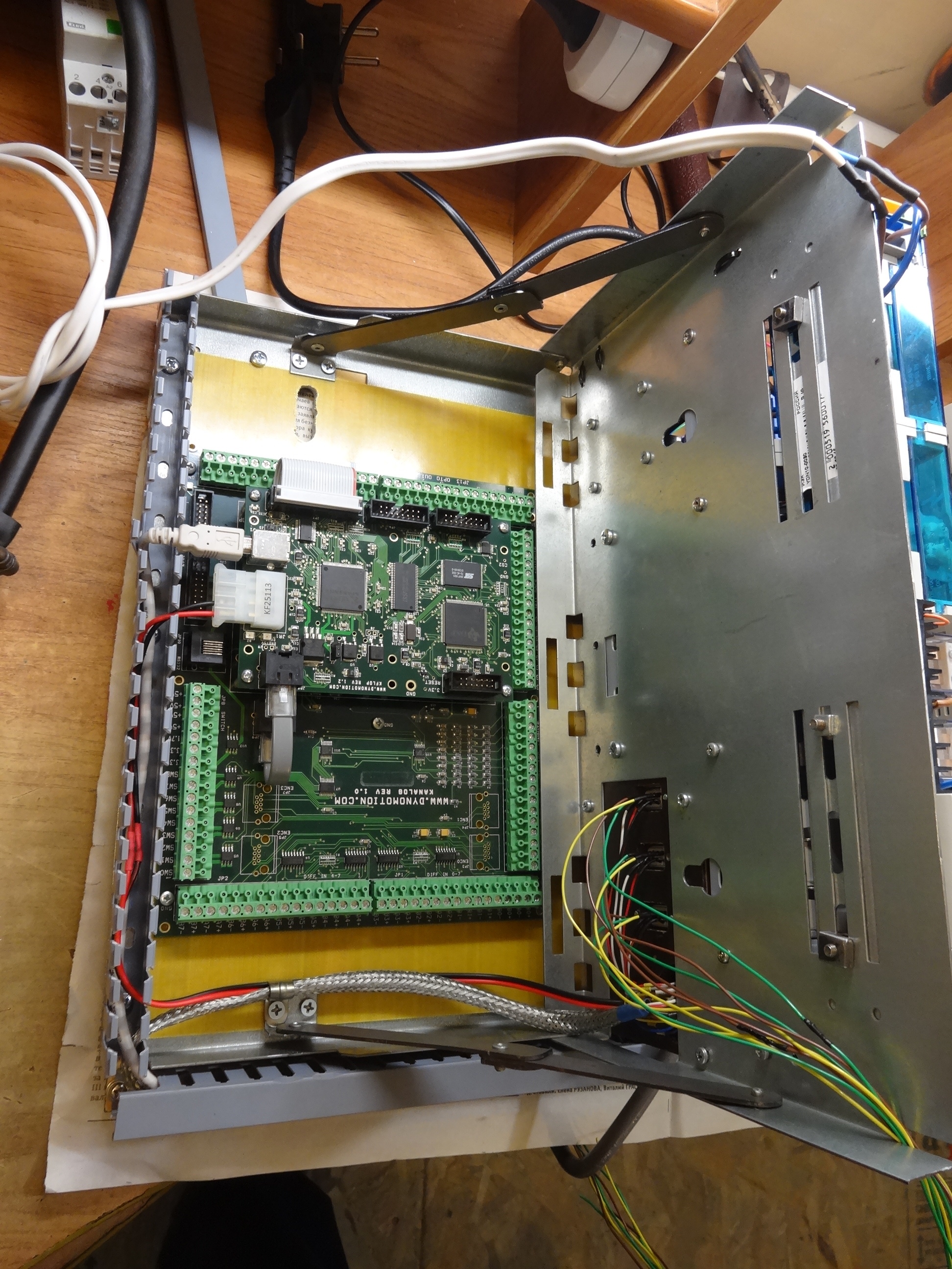

давно не выкладывал фото того, как идет процесс. небыстро, но движется. силовую часть и почти всю панель (последняя в тестовом режиме) собрал, все работает.
осталось самое интересное - кфлоп и каналог. с нынешним курсом очень бы не хотелось его спалить. странно, но на сайте производителя как такового мануала нет. есть только какой-то сборник отдельных вопросов. или я не там смотрю? не все же к ukr-sasha приставать с вопросами :-)

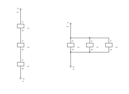

Товарищи-знатоки, а какая схема включения реле/контакторов на ваш взгляд лучше?
В последовательном соединении вижу только один плюс - уж не работает, так не работает всё. Правда диагностика того, что не работает, проще во втором случае :thinking:
А есть ли другие подводные камни? Катушки 24VDC.

Если соединять последовательно 3 катушки на 24 вольта каждый, нужно подавать напряжение 3*24в=72 вольта. Иначе реле не сработают.

А что Ты хочешь этим получить?

Тима писал(а):А что Ты хочешь этим получить?
Эмм, ну несколько устройств включаются/отключаются одновременно. Дополнительные модули с контактами ставить не хочется (чтобы одним контактором обойтись), да и не хватит их всё равно.

alexg-nn писал(а):Эмм, ну несколько устройств включаются/отключаются одновременно. Дополнительные модули с контактами ставить не хочется (чтобы одним контактором обойтись), да и не хватит их всё равно.
А мы про саму логику говорим или про подсоединение катушек???

Нет, я спрашивал именно как запитать катушки.

alexg-nn писал(а):Нет, я спрашивал именно как запитать катушки.
Тогда параллельно, правда в станках иногда вижу последовательно катушки подсоединяют.

Хорошо, а суппрессоры (варистор или RC-цепочка) при этом нужна для каждого контактора или одного хватит (раз они в параллель)?
