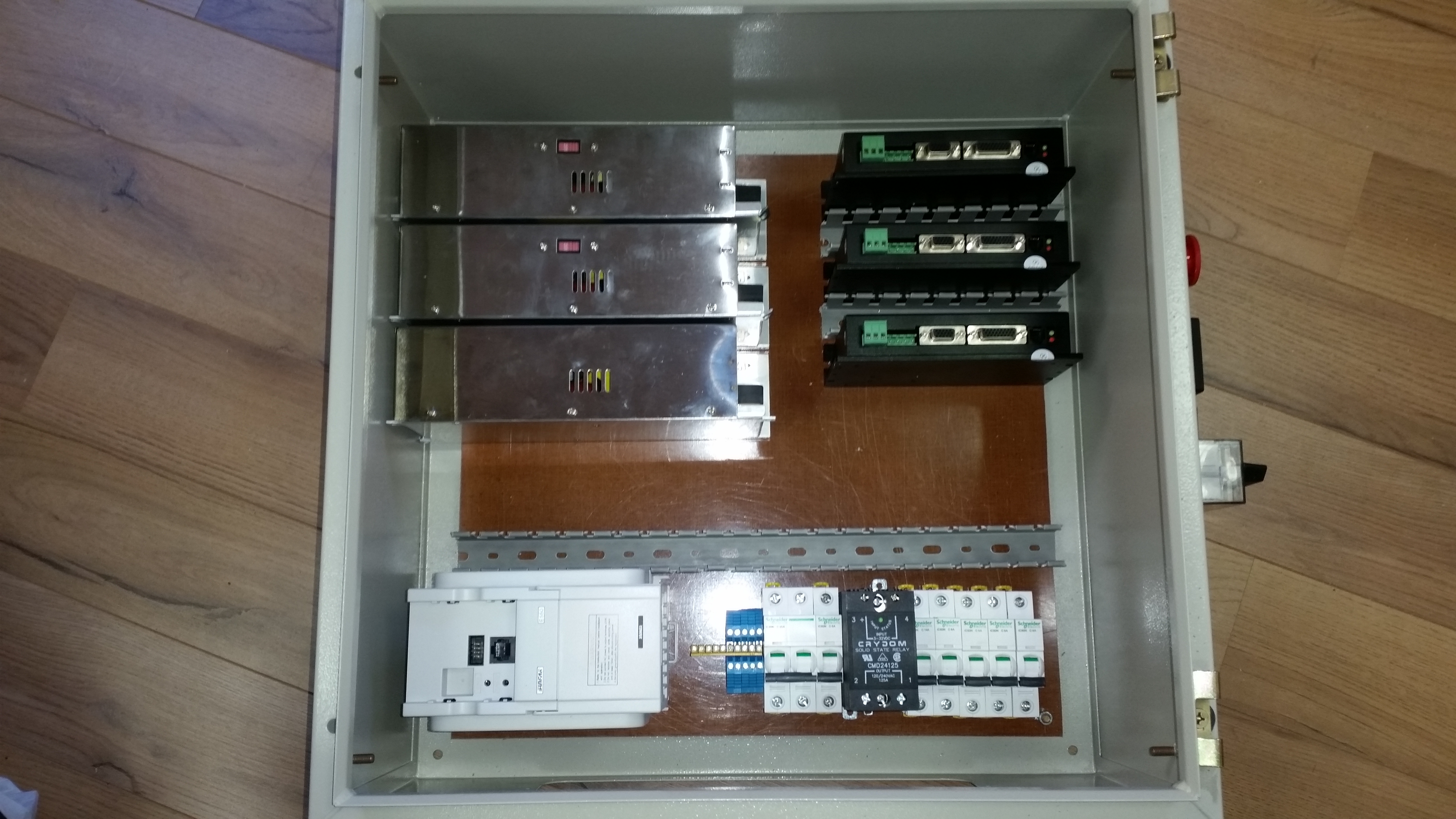

И встал вопрос: как по Вашему мнению лучше запитать все? Сейчас моя мысль такова: двухполюсный 25А автомат на входе, от него одна 6ка под компьютер и твердотельное реле запускаемое через Enable сигнал за которым 6А автоматы для всех 4х блоков питания осей и 16А на шпиндель. Но есть мнение, что вместо 4х6А можно поставить и один на 16А и от него все оси запитать. С одной стороны все-едино ток срабатывания 4кА хоть у одной 16ки, хоть у каждой из 4х 6ок. С другой нафег вообще станку продолжать работать без одной оси? С третьей .... в общем сколько АСУчников спросил столько мнений и получил. Хотя большинство склоняется к одному автомату на все оси. Некоторые, правда, дифф советуют. А зачем? Если на вводном щитке (откуда станок питается) будет противопожарное узо на 300мА и автомат двухполюсный на 32А.
Щит сам, вроде, выходит как на картинке ниже. Комп и плата управления "уехали" на крышку. Продув воздуха справа налево (снизу вверх никак - там стружка/сож могут попасть). "выкидыш" воздуха через блоки питания и инвертор. У каждого собственный выход, чтобы вихрей не получалось и чтобы горячий воздух от одного блока не засасывало в другой.

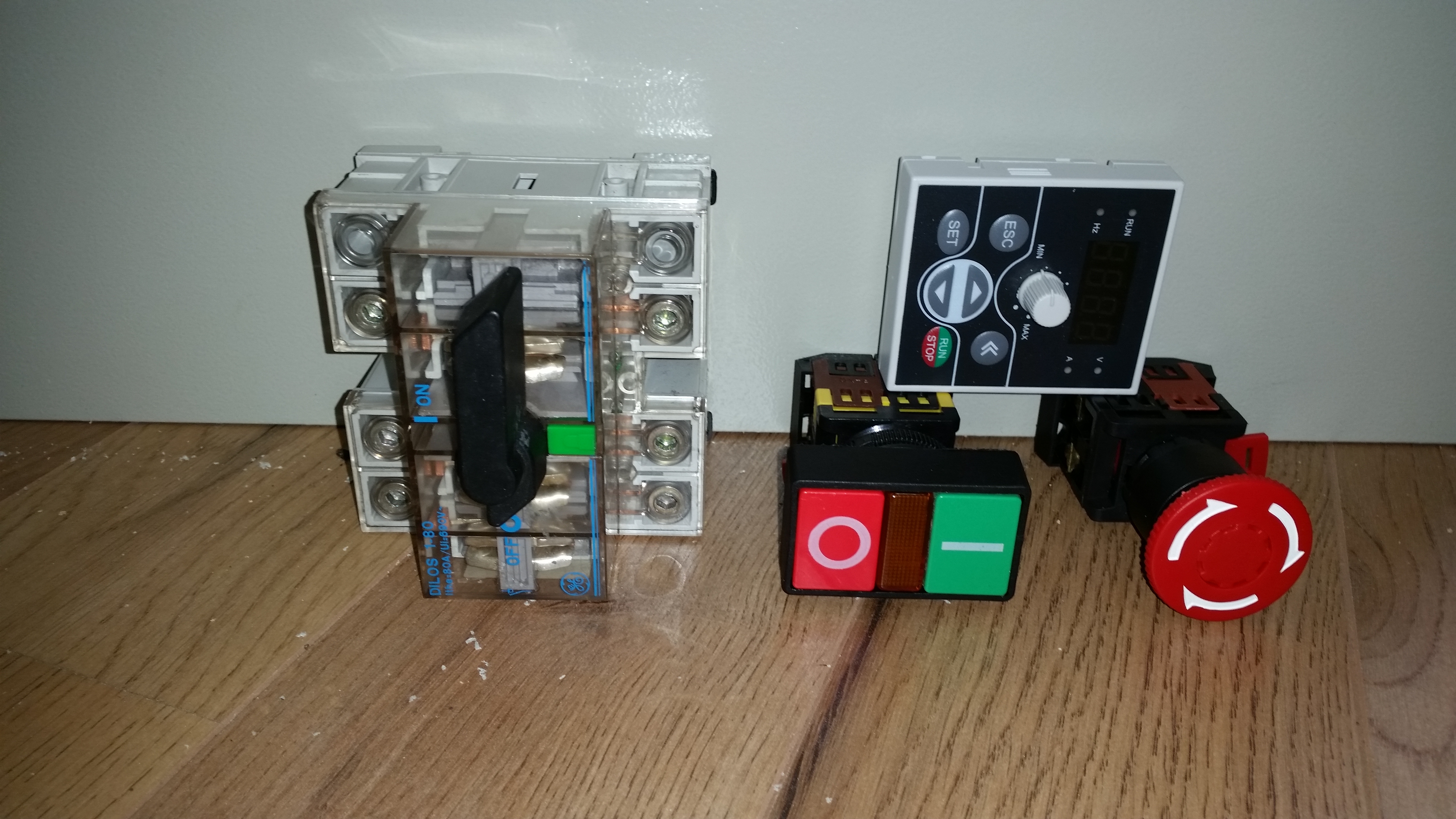

На второй картинке то, что "поедет" на боковую стенку щита. Кнопка EStop (отрубающая твердотельное реле), пуск/стоп, "морда" от инвертора и видимый разрыв ввода. Я чего-то забыл?

Re: Вопрос по линейкам и комплектации станка
nanthony писал(а):С другой нафег вообще станку продолжать работать без одной оси?
автоматы ставят не для защиты устройства, которое через него включено, а для защиты всех остальных от этого...
Сообщение nanthony »
UAVpilot писал(а):а для защиты всех остальных от этого...
Это очевидно и для защиты линий и т.п. Но в таком контексте: защищать одним автоматом от всех осей скопом либо защищать всех от каждой оси отдельно?
Predator писал(а):Драйверы лучше ставить вертикально.
Да, вертикально логичнее и места меньше займут, но они перегораживают путь воздуху. Была идея их даже "бутербродом" положить друг на дружку через бобышки, чтобы зазор для вентиляции был, тогда места совсем чуть малую занимают. Но, боюсь, блоки питания задыхаться будут.
