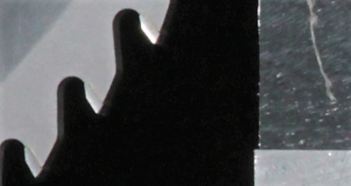

Вообще история появления этих завитков такая:
Во время съёмок "засадили фрезу". Видео выкладываю. Маховик из последних сил пытался пропилить.
Вытащили, царапины на плоскости все же видели. Я и сфоткал. Конечно, требовать от победителя определения причин образования стружки--слишком жёстко.
Но очевидно, что просто так она (стружка, налипшая завитками) появиться не должна.

Толщина стружки, следовательно и сама стружка, были восприняты как "нормально". Но на таких скоростях стружки никогда не остаётся в виде завитков, только может быть в виде наклёпа. Завитки сдуваются/скидываются. Скорость около 150м/с, а то и 200м/с.на такой скорости не могут завитки остаться. Или по другому: засадить до остановки фрезу в металле, чтобы завитки остались--так никто не делает.
Leonid Vs писал(а):царапины на плоскости
Фотки и без царапин говорят, что какая-то проблема.

сначала обсудим,осветим ответы,потому как несколько человек причину называли,только не написали что не должно стружки оставаться.Я посмотрел видос (кстати хорошо видно что на выходе не остается стужки,и смотрел на вход -ее тоже не было). Мало того что стружка липнет из -за скорости и перегрева ,она еще и попадает в зону реза(видео хорошо показывает это явление) .Большая попа еще в биении инструмента( это любимая сеточка) - один зуб нагружен -это в худшем ,или группа зубьев. И да - камеру не просто так купили)) фрезы думаю дороже)).
Re: Заготовки из плит/кругов Ti AL (алюминия) Cu Mg для ЧПУ/
Добавлено: 09 дек 2016, 01:02
Leonid Vs
Chili писал(а):Большая попа еще в биении инструмента( это любимая сеточка)
Сеточку даёт боковая кромка зуба. Для видео мы резали с подачей 1м/мин, а обычно 10-15м/мин.
Может и криво припаяны, но тогда все, и японские в т.ч.
Спиральки именно на "засаженных" зубах.

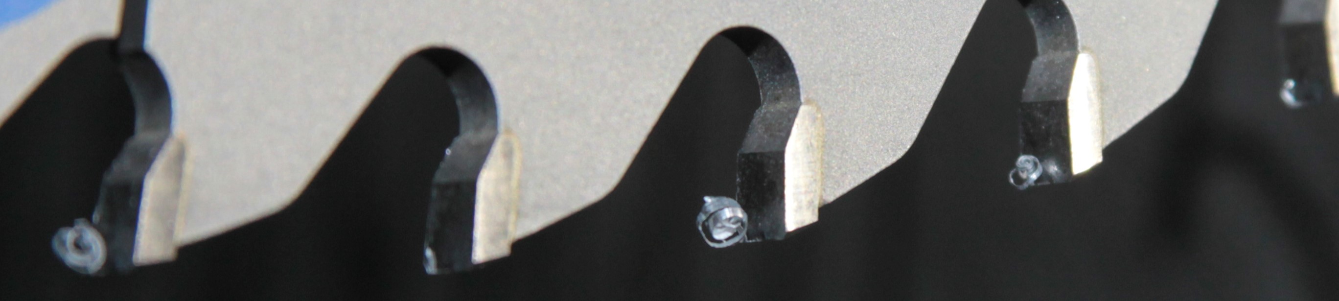

Евгений, не согласен. Ответ про неравномерность стружки/износа/СОЖа на таких скоростях никак не может привести к образованию "завитков рубанка". Природа стружки здесь возможна в виде наклёпа, но если приблизить, видно, что держится на "честном слове".
Очень длинный ролик, в конце видно, как "засадили" фрезу.
https://youtu.be/HQ1lklmnTesВсегда, после резки зубья выглядят так:
IMG_9776_ЗУБЬЯ ПОСЛЕ РЕЗКИ.jpg (2520 просмотров) <a class='original' href='./download/file.php?id=97146&mode=view' target=_blank>Загрузить оригинал (49.51 КБ)</a>
Здесь же:
IMG_9781_СТРУЖКА КРУПНО.jpg (2520 просмотров) <a class='original' href='./download/file.php?id=97147&mode=view' target=_blank>Загрузить оригинал (212.04 КБ)</a>
IMG_9782_ОДИН ЗУБ.jpg (2520 просмотров) <a class='original' href='./download/file.php?id=97148&mode=view' target=_blank>Загрузить оригинал (42.21 КБ)</a>
IMG_9784+ЗУБЬЯ.jpg (2520 просмотров) <a class='original' href='./download/file.php?id=97149&mode=view' target=_blank>Загрузить оригинал (49.22 КБ)</a>
В процессе резки, если даже не глядеть на видео:
IMG_9834+ЗУБЬЯ.jpg (2520 просмотров) <a class='original' href='./download/file.php?id=97152&mode=view' target=_blank>Загрузить оригинал (114.91 КБ)</a>
an = n²xR
Где n--40об/с, R=0,35м-радиус в метрах
a=40x40x0.35=560m/c², т.е. примерно 57g
И плюс поток воздуха.
Если бы кто-то задал вопрос, откуда/как стружка в таком виде на зубьях--это то же был бы правильный ответ.
Если стружка в виде спиральки на зубе как должное воспринимается, то, на мой взгляд, это не правильно.

похоже что эти спиральки на выходе фрезы из зацепления с деталью появляются ,нагрузки меньше -вот она и подхватывает торчик. Про сеточку неправильно выразился -но смысл в том что наглядно( лучше) видно биение инструмента.
Добавлено: 09 дек 2016, 19:48
Leonid Vs
Chili писал(а): на выходе фрезы из зацепления с деталью появляются
Нет. Это следствие нештатного процесса резания. Когда маховик ещё вращался, и при этом уже и не торцевал. Никогда такая стружка на подвижном инструменте не может остаться. Не считая "наклёпа", но он выглядит по другому.
