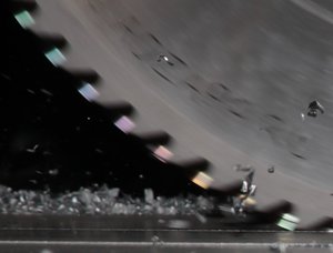

trafbite писал(а):А что вот тут не допилено и замазано, это не имеет отношения к вопросу?
Скорее всего имеет отношение. Сдаётся мне прикусывает фрезу, возможно из за налипания. На видео торцовки , кстати, заметно торможение фрезы.
Leonid Vs
Сообщения: 1606
Репутация: 469
Откуда: г. Москва
Re: Заготовки из плит/кругов Ti AL (алюминия) Cu Mg для ЧПУ/
Сообщение Leonid Vs »
Нет. Там было название заказчика.
Там плита АМГ6Б =35мм, и фотка типичной резки на полосы.
Сюда же заходят разные люди, зачем светить заказчика?

merkwurdigliebe писал(а):а что это за кабели висят за фрезой?
Там висят либо лохмотья от стружкозащиты, либо гидравлика, либо электропитание гл. привода.

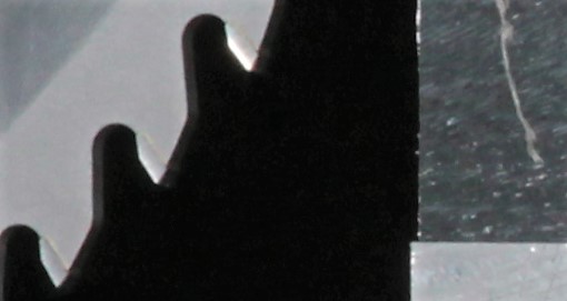

Chili писал(а):Большая попа еще в биении инструмента( это любимая сеточка)
Сеточку даёт боковая кромка зуба. Для видео мы резали с подачей 1м/мин, а обычно 10-15м/мин.
Может и криво припаяны, но тогда все, и японские в т.ч.
Спиральки именно на "засаженных" зубах.

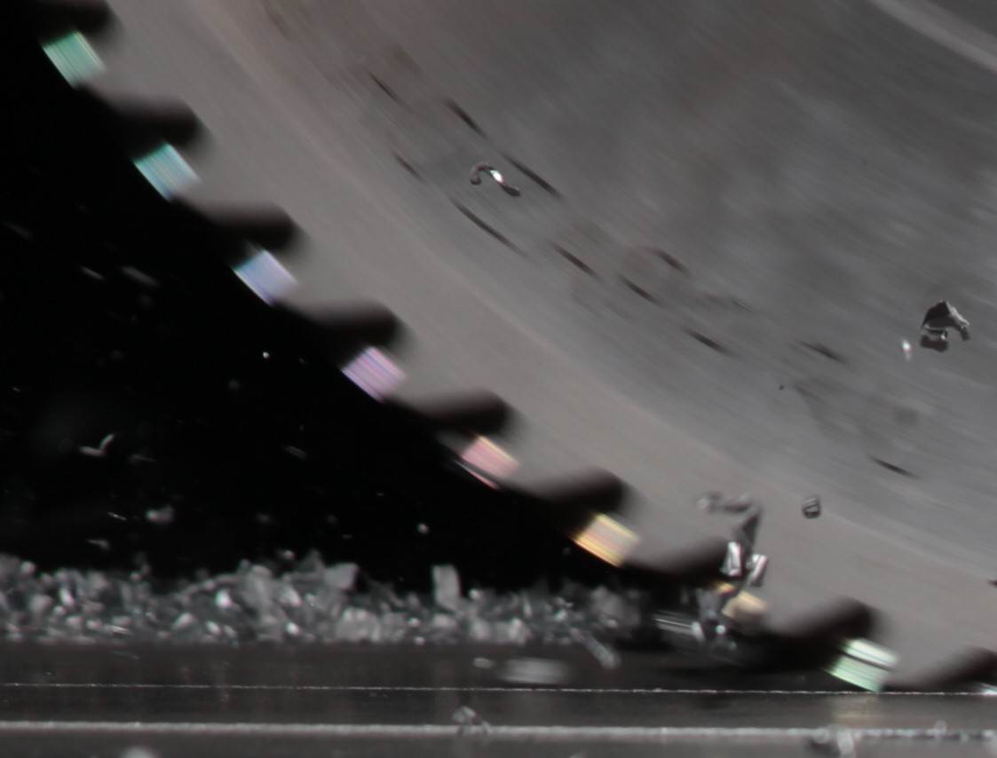

Leonid Vs
Сообщения: 1606
Репутация: 469
Откуда: г. Москва
Udjin писал(а):ЧТо-то "не так" со стружкой, имхо.
На части зубов стружка есть, на части зубов - нет.
А это значит, что твердосплавные напайки с покрытием, препятствующим привариванию, имеют или неравномерный износ или неравномерно грелись. Возможно сож подавался эпизодически.
Кстати, в приведённых видео есть одно с подачей сож.
Евгений, не согласен. Ответ про неравномерность стружки/износа/СОЖа на таких скоростях никак не может привести к образованию "завитков рубанка". Природа стружки здесь возможна в виде наклёпа, но если приблизить, видно, что держится на "честном слове".
Очень длинный ролик, в конце видно, как "засадили" фрезу.
https://youtu.be/HQ1lklmnTesВсегда, после резки зубья выглядят так:

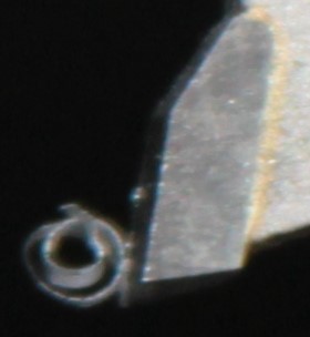

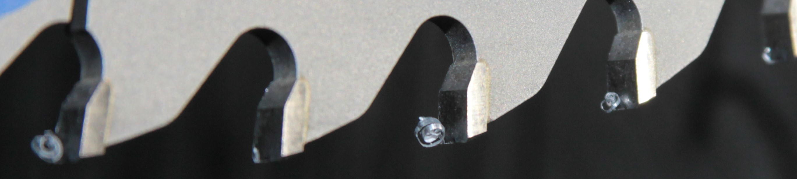

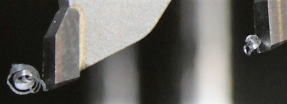

IMG_9776_ЗУБЬЯ ПОСЛЕ РЕЗКИ.jpg (3028 просмотров) <a class='original' href='./download/file.php?id=97146&mode=view' target=_blank>Загрузить оригинал (49.51 КБ)</a>
Здесь же:
IMG_9781_СТРУЖКА КРУПНО.jpg (3028 просмотров) <a class='original' href='./download/file.php?id=97147&mode=view' target=_blank>Загрузить оригинал (212.04 КБ)</a>
IMG_9782_ОДИН ЗУБ.jpg (3028 просмотров) <a class='original' href='./download/file.php?id=97148&mode=view' target=_blank>Загрузить оригинал (42.21 КБ)</a>
IMG_9784+ЗУБЬЯ.jpg (3028 просмотров) <a class='original' href='./download/file.php?id=97149&mode=view' target=_blank>Загрузить оригинал (49.22 КБ)</a>
В процессе резки, если даже не глядеть на видео:
IMG_9834+ЗУБЬЯ.jpg (3028 просмотров) <a class='original' href='./download/file.php?id=97152&mode=view' target=_blank>Загрузить оригинал (114.91 КБ)</a>
an = n²xR
Где n--40об/с, R=0,35м-радиус в метрах
a=40x40x0.35=560m/c², т.е. примерно 57g
И плюс поток воздуха.
Если бы кто-то задал вопрос, откуда/как стружка в таком виде на зубьях--это то же был бы правильный ответ.
Если стружка в виде спиральки на зубе как должное воспринимается, то, на мой взгляд, это не правильно.

похоже что эти спиральки на выходе фрезы из зацепления с деталью появляются ,нагрузки меньше -вот она и подхватывает торчик. Про сеточку неправильно выразился -но смысл в том что наглядно( лучше) видно биение инструмента.
Leonid Vs
Сообщения: 1606
Репутация: 469
Откуда: г. Москва
Chili писал(а): на выходе фрезы из зацепления с деталью появляются
Нет. Это следствие нештатного процесса резания. Когда маховик ещё вращался, и при этом уже и не торцевал. Никогда такая стружка на подвижном инструменте не может остаться. Не считая "наклёпа", но он выглядит по другому.
