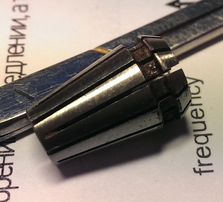

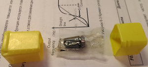

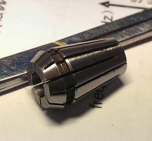

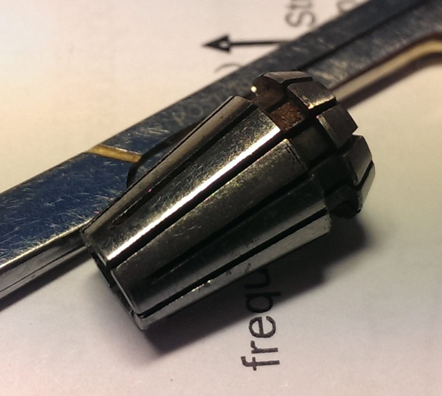

Мде...а китаец то оказался упырем...цанги толи бу уже порядком, толи хранились непонятно как - следы ржавчины, внутри стружка от пропилов, следы использования :cry:
IMAG0262.jpg (6790 просмотров) <a class='original' href='./download/file.php?id=42224&mode=view' target=_blank>Загрузить оригинал (213.32 КБ)</a>
IMAG0263.jpg (6790 просмотров) <a class='original' href='./download/file.php?id=42225&mode=view' target=_blank>Загрузить оригинал (180.22 КБ)</a>
IMAG0264.jpg (6790 просмотров) <a class='original' href='./download/file.php?id=42226&mode=view' target=_blank>Загрузить оригинал (356.86 КБ)</a>
IMAG0265.jpg (6790 просмотров) <a class='original' href='./download/file.php?id=42227&mode=view' target=_blank>Загрузить оригинал (307.44 КБ)</a>
Претензию штоль поднять ему :pssdoff:
Нужно искать нормальные цанги, эти как-то не очень горю уже желанием сувать в шпиндель :cry:
PKM
Сообщения: 4263
Репутация: 705
Re: Вектроник (Vektronik) А4 (сборка, наладка, замеры)
Сообщение PKM »
AlexNikov писал(а):цанги толи бу уже порядком, толи хранились непонятно как
Я покупал - каждая была в масле, пакетике и коробочке. Хотя самые дешевые брал...

Да вот мои тоже в масле и в индивидуальных пакетиках запаянных и коробочках. Только похоже запаивали уже перед отправкой, бензином промыл - он аж коричневый :pssdoff:
IMAG0266.jpg (6749 просмотров) <a class='original' href='./download/file.php?id=42233&mode=view' target=_blank>Загрузить оригинал (264.68 КБ)</a>

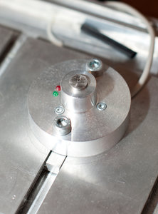

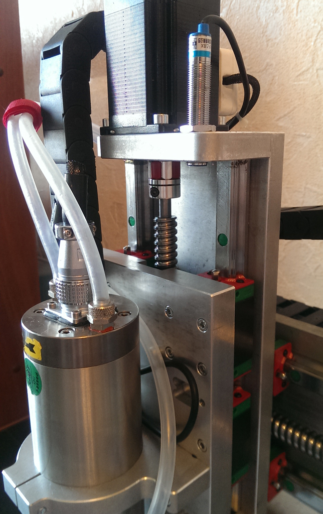

Дождался я своего датчика для измерения длины инструмента. Заказывал у нашего форумчанина: http://www.cnc-club.ru/forum/memberlist ... ile&u=3730. Сделал очень быстро, на вид все добротно сделано. На выходных наверно руки дойдут испытывать его в деле да ломать голову над скриптом Александра, чтоб приспособить его под себя:)
Дачик-Z.jpg (6642 просмотра) <a class='original' href='./download/file.php?id=43391&mode=view' target=_blank>Загрузить оригинал (447.05 КБ)</a>
AlexNikov
Сообщения: 1212
Репутация: 721
Откуда: Томск
Сообщение AlexNikov »
Доброго дня. Разобравшись более менее со скриптами для k-flop прикрутил и настроил датчик для замеры длины инструмента. Большущее спасибо за помощь leprud за разжовывание так сказать мне алгоритма, michael-yurov за свой пример скрипта и ukr-sasha за публикацию своего рабочего скрипта. :good: Итог работы на видео
http://youtu.be/PSCa-ovNiHI
Сам скрипт теперь выглядит вот так:

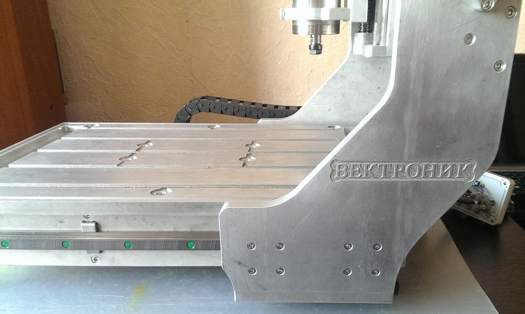

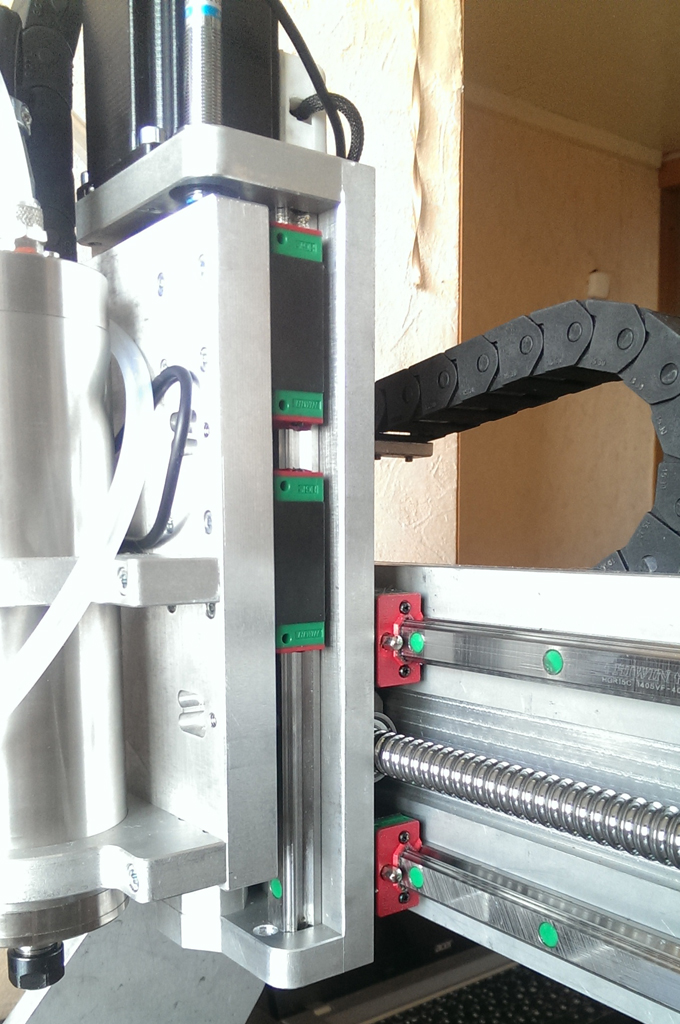

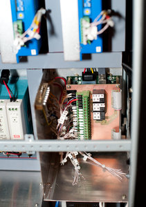

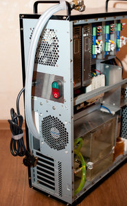

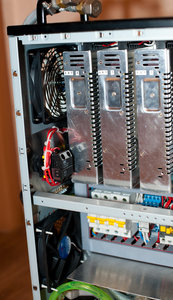

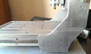

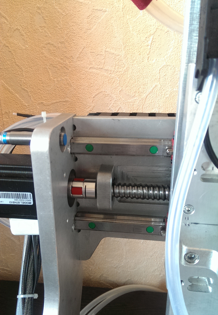

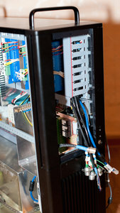

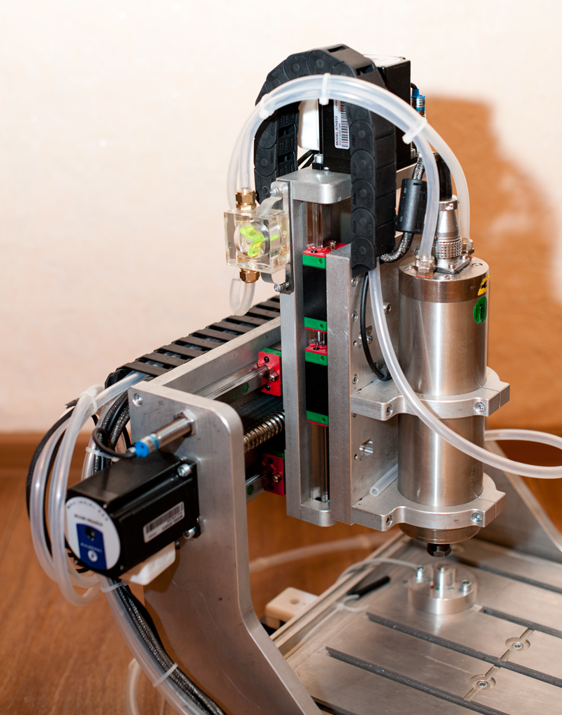

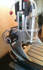

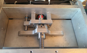

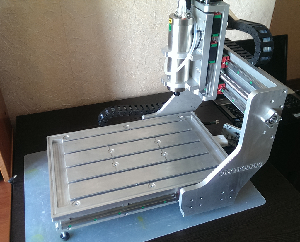

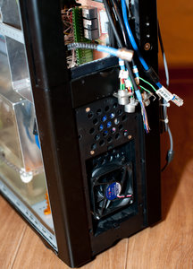

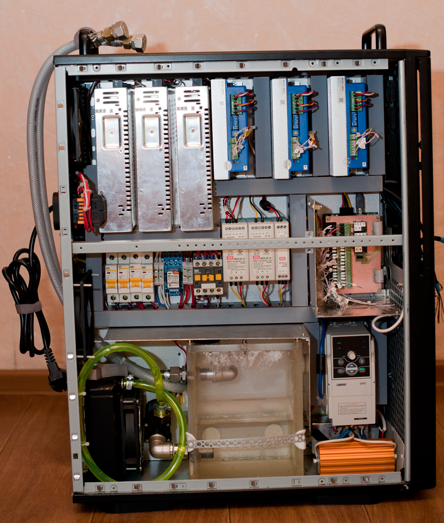

Продолжу свою тему по Вектроникам. Дождался я своего нового любимца - Вектроник-А4-РП. Рельсы и ШВП на него заказал HIWIN. Ниже несколько фото да видео как бегает да какой функционал пока реализован.
По видео небольшое пояснение:
Сначала хомление, потом едем в произвольные координаты и на G0 укатываемся в 0. Потом опять отъезжаем малость запускаем шпиндель и жмем кнопку замера высоты инструмента.
Скорости из расчета:
- 2400 об/мин на ШД Leadshine 57HS13
- 200 шагов/оборот
- 16370 имп/дюйм в k-flop
- 1/16 шага
https://youtu.be/yz1g4_A8jcg
Фото_1.jpg (5958 просмотров) <a class='original' href='./download/file.php?id=52742&mode=view' target=_blank>Загрузить оригинал (532.87 КБ)</a>
Фото_2.jpg (5958 просмотров) <a class='original' href='./download/file.php?id=52743&mode=view' target=_blank>Загрузить оригинал (367.52 КБ)</a>
Фото_3.jpg (5958 просмотров) <a class='original' href='./download/file.php?id=52744&mode=view' target=_blank>Загрузить оригинал (416.32 КБ)</a>
Фото_4.jpg (5958 просмотров) <a class='original' href='./download/file.php?id=52745&mode=view' target=_blank>Загрузить оригинал (426.72 КБ)</a>
Фото_5.jpg (5958 просмотров) <a class='original' href='./download/file.php?id=52746&mode=view' target=_blank>Загрузить оригинал (422.3 КБ)</a>
Фото_6.jpg (5958 просмотров) <a class='original' href='./download/file.php?id=52747&mode=view' target=_blank>Загрузить оригинал (471.58 КБ)</a>
Фото_7.jpg (5958 просмотров) <a class='original' href='./download/file.php?id=52748&mode=view' target=_blank>Загрузить оригинал (488.86 КБ)</a>
Фото_8.jpg (5958 просмотров) <a class='original' href='./download/file.php?id=52749&mode=view' target=_blank>Загрузить оригинал (418.95 КБ)</a>
Фото_9.jpg (5958 просмотров) <a class='original' href='./download/file.php?id=52750&mode=view' target=_blank>Загрузить оригинал (440.17 КБ)</a>
Фото_10.jpg (5958 просмотров) <a class='original' href='./download/file.php?id=52751&mode=view' target=_blank>Загрузить оригинал (499.47 КБ)</a>

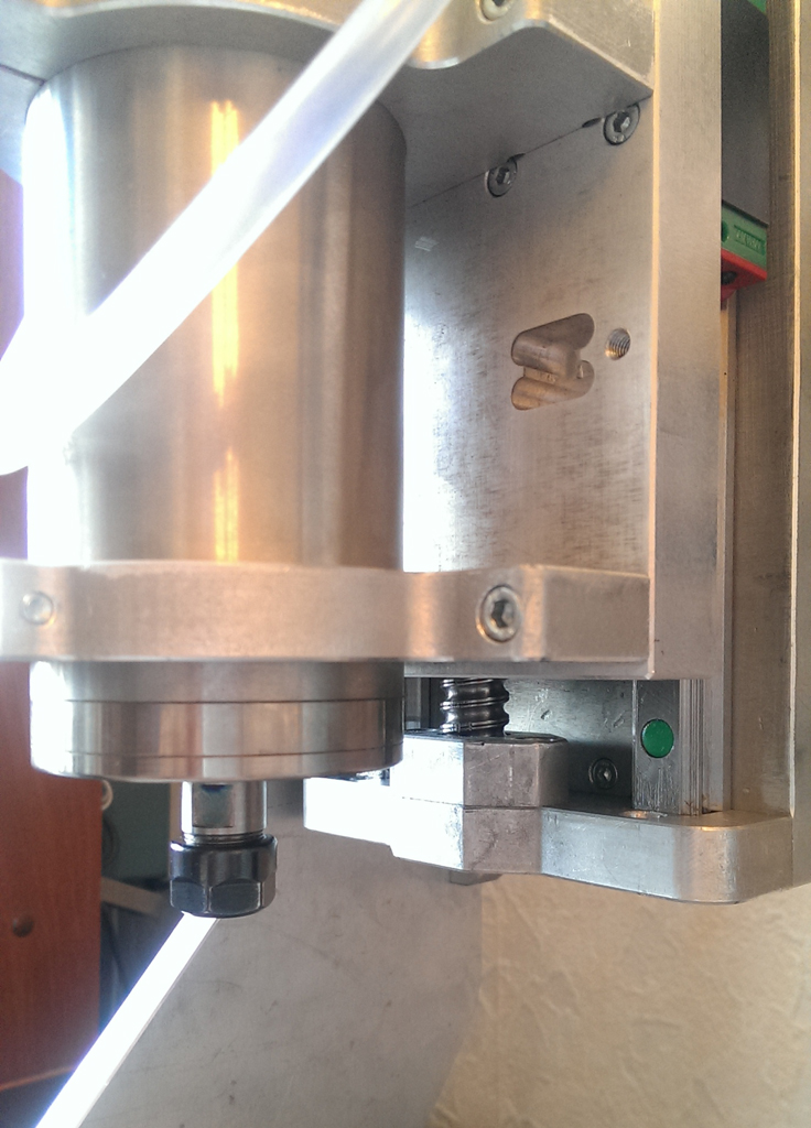

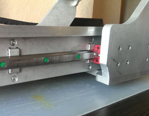

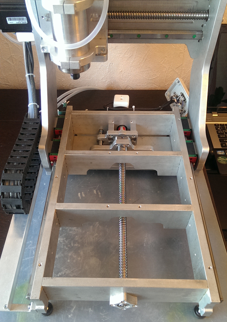

Вот тут отдельно хочется сказать - Наиль стал делать держатель подшипников внутри сборки оси, это я считаю очень удачное решение - в прошлых версиях часто мешался этот держатель.
Фото_11.jpg (5958 просмотров) <a class='original' href='./download/file.php?id=52752&mode=view' target=_blank>Загрузить оригинал (399.66 КБ)</a>
Фото_12.jpg (5958 просмотров) <a class='original' href='./download/file.php?id=52753&mode=view' target=_blank>Загрузить оригинал (509.36 КБ)</a>
Фото_13.jpg (5958 просмотров) <a class='original' href='./download/file.php?id=52754&mode=view' target=_blank>Загрузить оригинал (401.54 КБ)</a>

Маленько расскажу о своих переделках со станком. Шкаф пересобрал полностью, установил драйвера AM882. Далее малость фото с пояснениями:
Общий вид стойки:
1.jpg (5518 просмотров) <a class='original' href='./download/file.php?id=55433&mode=view' target=_blank>Загрузить оригинал (717.46 КБ)</a>
Драйвера и их БП:
2.jpg (5518 просмотров) <a class='original' href='./download/file.php?id=55434&mode=view' target=_blank>Загрузить оригинал (578.87 КБ)</a>
K-FLOP спрятался за временным вариантом платы коммутации (не понравилось кой-чего, плату буду переделывать), закрыл их экраном к которому свел все слаботочные экраны:
3.jpg (5518 просмотров) <a class='original' href='./download/file.php?id=55435&mode=view' target=_blank>Загрузить оригинал (468.31 КБ)</a>
Водоблок тоже разместил в стойке, вариант не самый лучший конечно...
4.jpg (5518 просмотров) <a class='original' href='./download/file.php?id=55436&mode=view' target=_blank>Загрузить оригинал (518.92 КБ)</a>
Все получилось очень уж кучно расположено в стойке, повтыкал куллеров, дабы малость продувать стойку (так как хоббийское пользование, пыли внутри будет минимум):
5.jpg (5518 просмотров) <a class='original' href='./download/file.php?id=55437&mode=view' target=_blank>Загрузить оригинал (481.62 КБ)</a>
Лицевая панелька пока еще не сделана...
6.jpg (5518 просмотров) <a class='original' href='./download/file.php?id=55438&mode=view' target=_blank>Загрузить оригинал (408 КБ)</a>

Кнопку включения станка поставил на задней стенке стойки:
8.jpg (5518 просмотров) <a class='original' href='./download/file.php?id=55440&mode=view' target=_blank>Загрузить оригинал (470.07 КБ)</a>

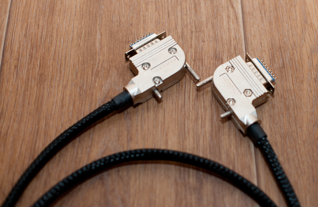

Нашел довольно интересные разъемы под D-SUB-15 - в хоббийно-станочном ЧПУ вполне удобо-варимы:
9.jpg (5517 просмотров) <a class='original' href='./download/file.php?id=55441&mode=view' target=_blank>Загрузить оригинал (470.46 КБ)</a>

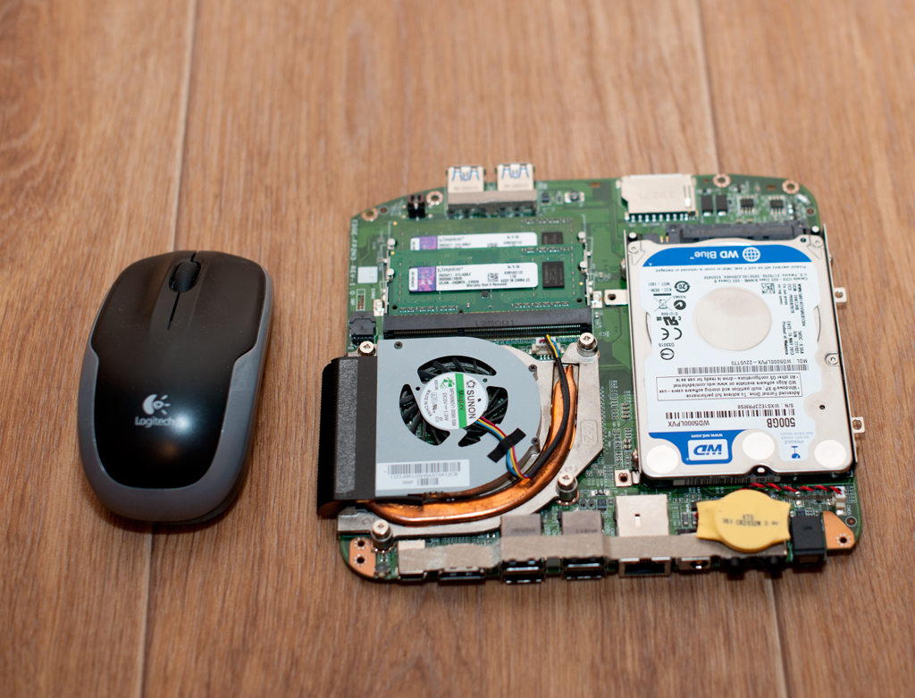

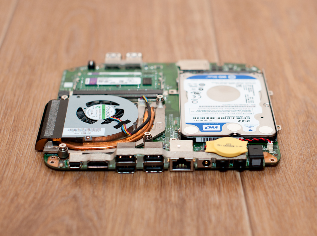

Волею судеб перепал мне нетт-топ (в дивичестве Sapphire EDGE VS8), буду его в стойку запихивать:
10.jpg (5517 просмотров) <a class='original' href='./download/file.php?id=55442&mode=view' target=_blank>Загрузить оригинал (463.52 КБ)</a>
Для масштаба:
11.jpg (5517 просмотров) <a class='original' href='./download/file.php?id=55443&mode=view' target=_blank>Загрузить оригинал (571.61 КБ)</a>
Станок пока выглядит так:
12.jpg (5517 просмотров) <a class='original' href='./download/file.php?id=55444&mode=view' target=_blank>Загрузить оригинал (632.37 КБ)</a>
Датчик потока все-же прикрутил механический:
13.jpg (5517 просмотров) <a class='original' href='./download/file.php?id=55445&mode=view' target=_blank>Загрузить оригинал (489.6 КБ)</a>
А вот что бывает когда торопишься...кукуруза заехала в датчик высоты инструмента :cry:
14.jpg (5517 просмотров) <a class='original' href='./download/file.php?id=55446&mode=view' target=_blank>Загрузить оригинал (421.8 КБ)</a>
