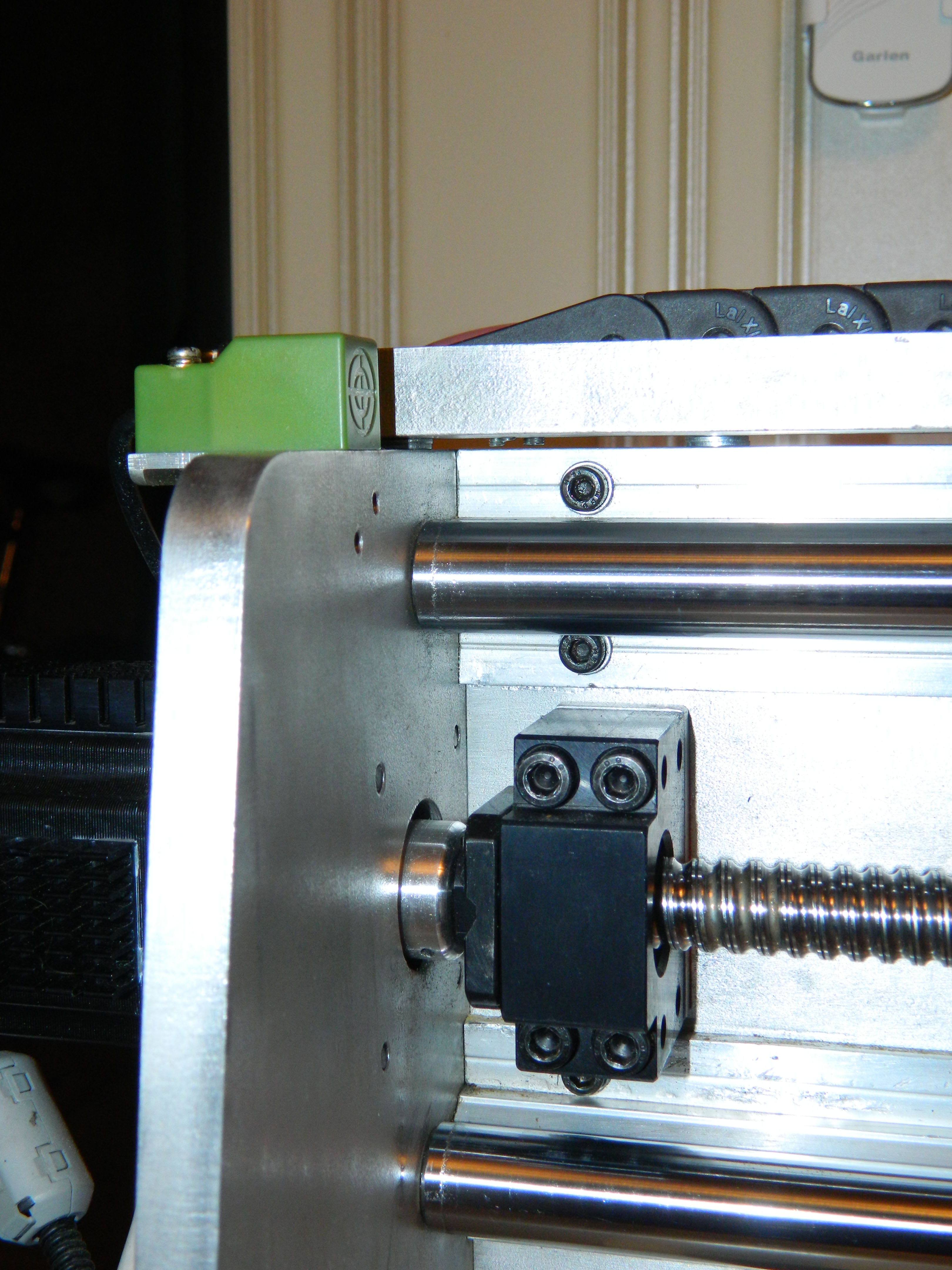

Fiks писал(а):Что мне не понравилось, так это установка концевых датчиков. Портал и каретки не будут на скорости врезаться в датчики? Компановка красивая, но ... :wik: На такие датчики лучше наезжать, а не упираться в них.
А можно фото мест посадочных с датчиками?
Re: Станки ЧПУ и наборы для самостоятельной сборки ЧПУ
Добавлено: 21 окт 2014, 17:49
Fiks
Конечно можно. По идее, на любые датчики лучше наезжать. У меня расстояния от датчиков 3мм. На большой скорости этого расстояния может не хватить для полной остановки (будет удар). Флажками можно выставить безопасное расстояние.

Fiks писал(а):Конечно можно. По идее, на любые датчики лучше наезжать. У меня расстояния от датчиков 3мм. На большой скорости этого расстояния может не хватить для полной остановки (будет удар). Флажками можно выставить безопасное расстояние.
хм...это разве Вектроник?
Добавлено: 21 окт 2014, 18:20
AlexNikov писал(а):хм...это разве Вектроник?
Похож на вот этот Вектроник А4-12
А может и не похож :thinking:
Добавлено: 21 окт 2014, 18:26
Fiks
Нет конечно... Просто показал как желательно ставить датчики.

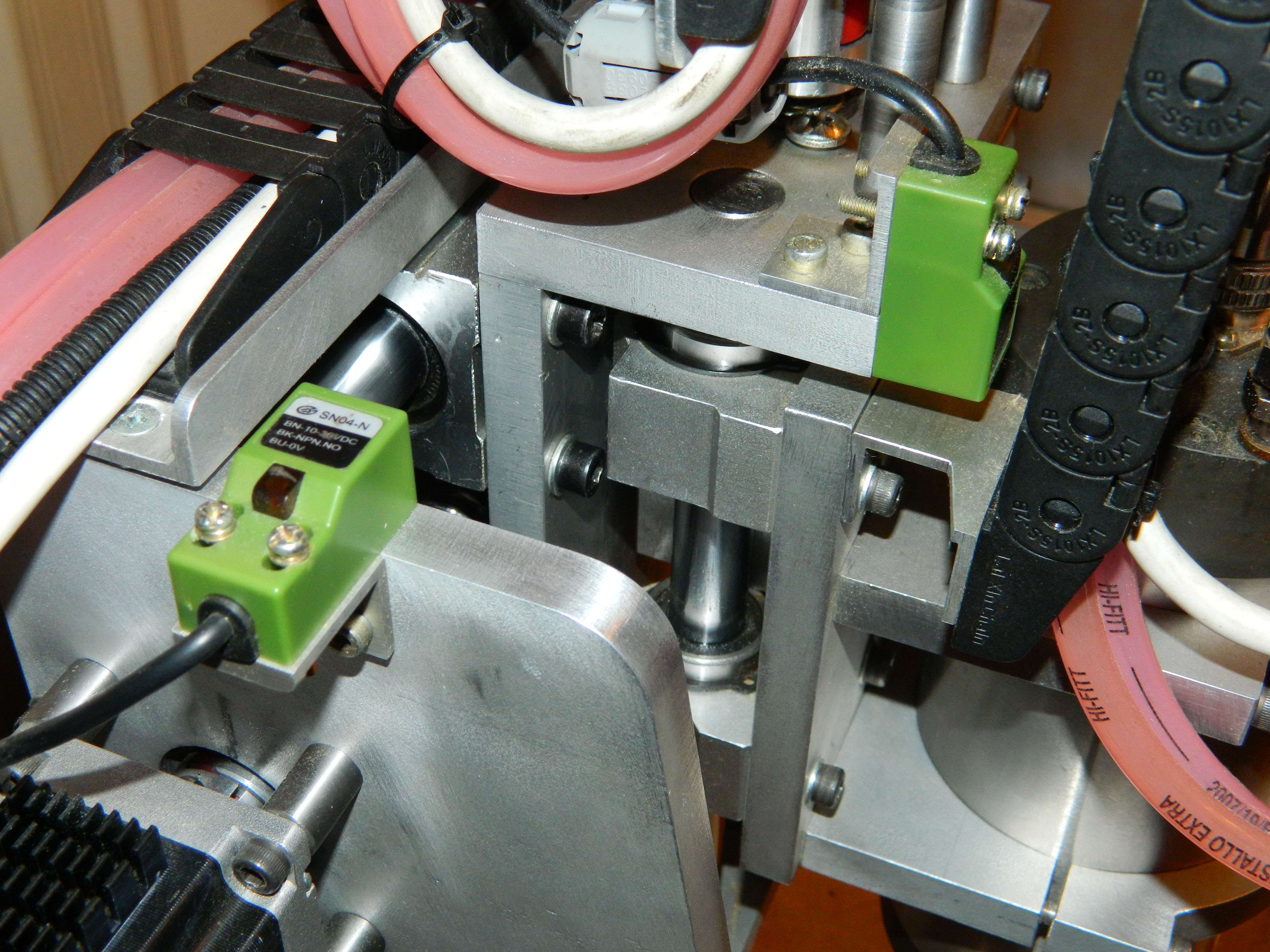

Fiks писал(а):По идее, на любые датчики лучше наезжать
Конечно лучше наезжать чем с боку перекрывать. Минимум переделок. У меня так реализовано. Даже если очень захотеть до них не достать.
DSCN4146-1.jpg (4557 просмотров) <a class='original' href='./download/file.php?id=35357&mode=view' target=_blank>Загрузить оригинал (1.41 МБ)</a>
DSCN4148-1.jpg (4557 просмотров) <a class='original' href='./download/file.php?id=35358&mode=view' target=_blank>Загрузить оригинал (1.67 МБ)</a>
Добавлено: 21 окт 2014, 18:46
sertix
shalek писал(а):У меня так реализовано. Даже если очень захотеть до них не достать.
Этот вариант и есть упираться в них, хоть до них и не достать! Мишень на твоем датчике не для прицеливания в "яблочко", а для указания точки срабатывания при подъезде с боку ;)
