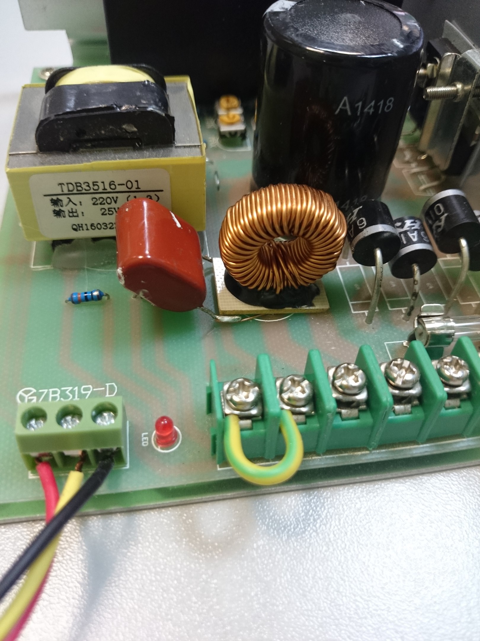

				MiSHUTkA писал(а):Дазапросто. Моя не жадный
Вложение _DSC7647.JPG больше недоступно
Мой вариант.
Я даже вспомнил f=1/pi*sqrt(L*C)
Но потом понял, что нет возможности измерить индуктивность катушки =\
Кроме паяльника и китайского мультиметра ничего нет.

				Помогите разобраться. Во время работы остановился шпиндель, сгорел предохранитель. Заменив предохранитель, включил блок управления, шпиндель крутнулся и предохранитель сгорел опять. Вращение шпинделя программно не включал. Измерил напряжение на выход шпинделя, показывает 320 вольт. На митинском специалистов для ремонта не нашел, на замену предлагали блоки питания для светодиодов. Из оборудования как и у Nonstopichа, мультиметр и паяльник.
				Re: Выбор китайского DC шпинделя 300W?
				Добавлено: 18 фев 2017, 01:00
				 Nonstopich
				Chum писал(а):Измерил напряжение на выход шпинделя, показывает 320 вольт.
Ну предохранителя горят, когда через них течёт слишком большой ток. КЗ? Обмотки целы? Прозванивали?
У вас там "мусора" в самом блоке нет? Может чего замкнуло.
В понедельник смогу сказать сколько и чего у меня на выходе.
				Добавлено: 18 фев 2017, 01:08
				 Chum
				Шпиндель 12 вольтовым блоком питания запитал, крутит. Мусора нет, плату не прозванивал.

				Nonstopich писал(а):Мой вариант.
На фото не совсем видно.
Дроссель паяем последовательно нагрузке ( в разрыв + цепи). Дроссель нужен не абы какой а с зазором в сердечнике (с распределенным зазором как в БП от компутера).
Такие дроссели специально для подавления импульсов.
Кандюк впаиваем параллельно нагрузке после дросселя. А лучше несколько кондюков небольшой емкости (100-300 нан). Несколько - чтоб лучше давили по току импульсы.
По измерениям скопом такой фильтр удавил помехи на выходе примерно на порядок.
Добавил в схему термо резистор. Чтоб небыло щелчка при включении в сеть.

				Транзистор IRFP460 сток-исток звенит в обе стороны, заменил, включил, опять сгорел предохранитель и пробило транзистор. Может это происходить из-за шпинделя? Без подключенного шпинделя с новым резистором на выходе было 270 вольт.
				Добавлено: 20 фев 2017, 07:43
				 MiSHUTkA
				Надо проверить что там на затворе транзистора. Может он всегда открыт и не в нем дело а в черной коробочке которая говорят горит?
А моторчик проверить не проблема подключить его к блоку питания или аккуму.

  Вылетал предохранитель, отрубался usb, сгорел БП стоящего рядом компа. Сделал автономный контроллер на grbl - забивает шумом все провода от кнопок и карты памяти. Корпус, как и весь станок, заземлен отдельной землей, провод к шпинделю завит, экранирован оплеткой и тоже заземлен. На входе 220 этого блока стоит сетевой фильтр от микроволновки. Для более плавного пуска в цепь регулирующего обороты переменника впаян кондер. Поставил здоровенный дроссель и кондеры по выходу - плавится (!!!!) дроссель с сечением куда большего запаса, чем под 5А тока (какого, собственно, х...?). Пытался шимить обороты через опторазвязку примерно так, как делали в сообщениях выше - взрывается конденсатор на 10uF дальше по цепи
 Чо это за чудо?!! Какой идиот сделал эту схему?!! Когда я в 19 лет делал БП на 30А с ШИМ выходом под пенорез, зная только, что есть такая штука с тремя выводами, которая называется транзиливистор, то даже этот бп не фонил и не взрывал всё вокруг и работает до сих пор! Реально работать с китайским чудом получалось только с самодельным автономным контроллером, который управлялся от ик-пульта, а флешка стояла вплотную к ардуине, (внутри электрошкафа под станком на глубине 600мм - очень "удобно" ее менять) но памяти в дуне не хватает, чтобы сделать даже обычное перемещение осей (прием ик и считывание карты памяти съедают всё место), а брать мегу или че-то другое и паять под это плату - идиотизм. Что еще сделать с этим блоком????
 Я знаю, что лучший совет - выкинуть и купить бесколлекторный шпиндель с инвертором, но вдруг кто-то решил эту проблему и нормально работает?
