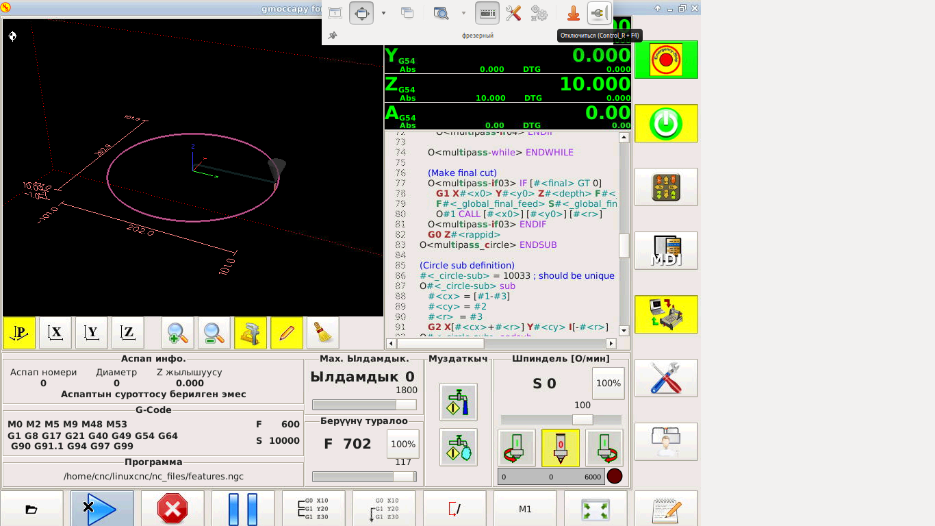

Да features запускается в ini выглядит так
[DISPLAY]
#DISPLAY = axis
DISPLAY = gmoccapy
PREFERENCE_FILE_PATH = gmoccapy_preferences
EMBED_TAB_NAME = features
EMBED_TAB_LOCATION = ntb_user_tabs
#EMBED_TAB_LOCATION = box_right
EMBED_TAB_COMMAND = gladevcp -x {XID} features_gmoccapy.glade
EDITOR = gedit
Переведенный интерфейс выглядит так
2.png (3238 просмотров) <a class='original' href='./download/file.php?id=39121&mode=view' target=_blank>Загрузить оригинал (264.96 КБ)</a>

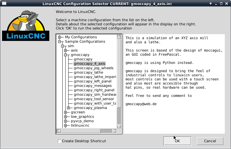

С Новьйм Годом ,
да ладно разве так трудно сделат конфигурация gmoccapy + features.
У меня Debian Wheezy с Linuxcnc 2.6.4 с обновление на 2.6.5
Сделал все по инструкции в шапке и не могу открьйт конфигурация .
На фото как вьйбиараю , но не открьйвает из linuxcnc-dev ,а от другое место :pssdoff:
и в та которая открьйвается конечно нету features .
3.01.2015 -  8,19,46.png (3156 просмотров) <a class='original' href='./download/file.php?id=39548&mode=view' target=_blank>Загрузить оригинал (99.33 КБ)</a>
verser
Сообщения: 1853
Репутация: 1282
Откуда: Тбилиси
Re: [WIKI] Интерфейс Gmoccapy , делаем свои дополнения.
Сообщение verser »
dinkata писал(а): На фото как вьйбиараю , но не открьйвает из linuxcnc-dev ,а от другое место :pssdoff:
По крайней мере фото правильное :)
Должно получиться.
Поставьте птичку на "Create desktop shortcut", далее например gmoccapy_4_axis, далее "Ok", далее пройти весь Step config и сохраниться.
На рабочем столе появиться ярлык для правильного запуска gmoccapy из папки linuxcnc-dev.
Features изначально отсутствует. Его нужно ставить как дополнение самостоятельно по инструкции в шапке.

verser писал(а):На рабочем столе появиться ярлык для правильного запуска gmoccapy из папки linuxcnc-dev.
та не хочет ,черт побери ....извините желание запустит с features большое..
ярлык ест , но когда откроется и потом посмотрю на ини там :
...,такое нету ,а я ето поставил в ~/linuxcnc-dev/configs/sim/gmoccapy/gmoccapy_4_axis.ini
