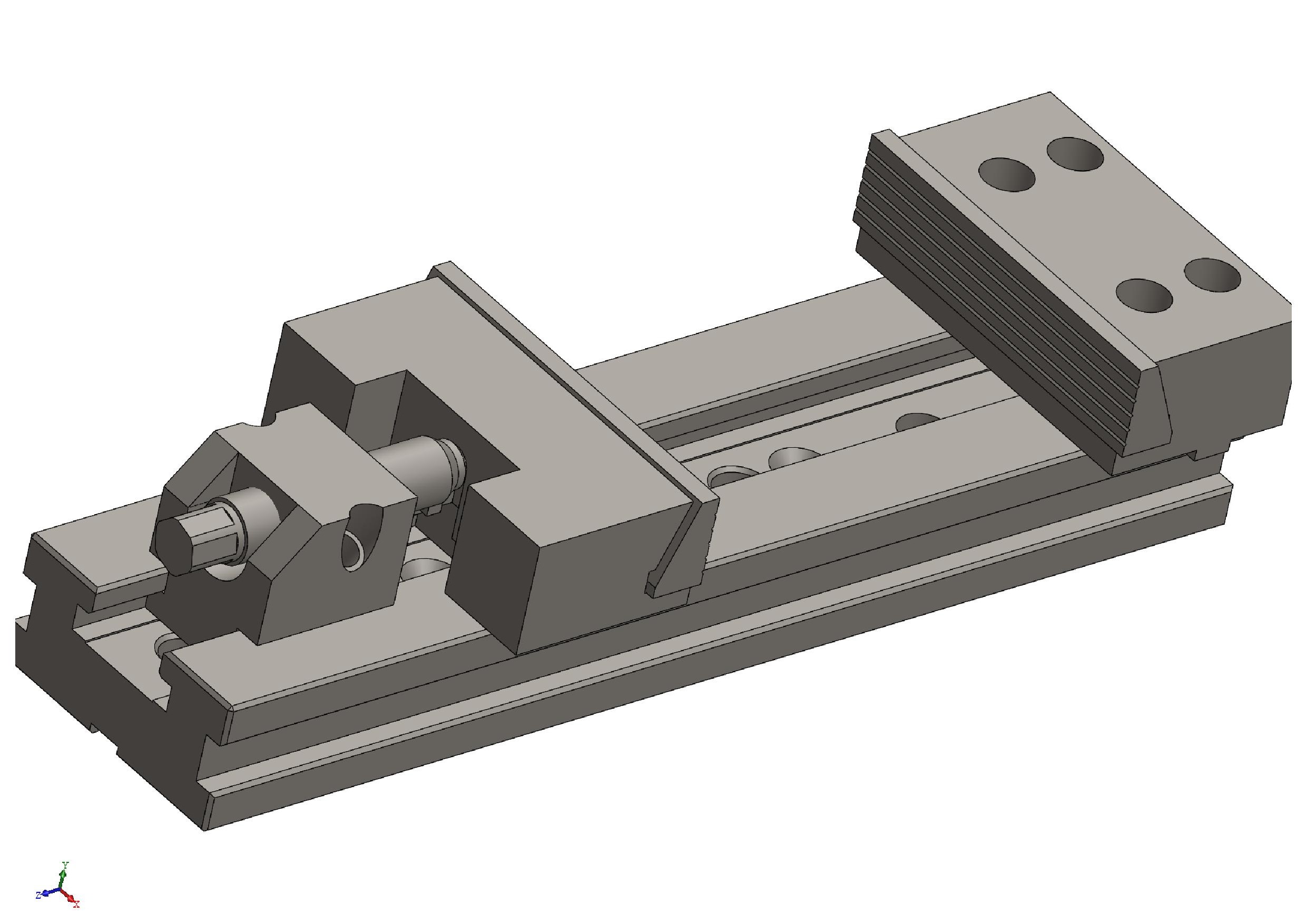

Отдал железки станка на покраску, теперь выглядят солидней.
А пока заказал железо для вот таких тисков.
Сборка.jpg (3969 просмотров) <a class='original' href='./download/file.php?id=30370&mode=view' target=_blank>Загрузить оригинал (332.03 КБ)</a>
Сообщения: 8408
Re: Дюрале-Стальной портальчик
Какую точность по паралельности и перпендикулярности планируешь получить?
Дмитро
Сообщения: 1060
Репутация: 1139
Откуда: Киев
Сообщение Дмитро »
nik1 писал(а):Какую точность по паралельности и перпендикулярности планируешь получить?
Шлифовщик будет стараться сделать максимально точно.

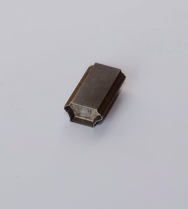

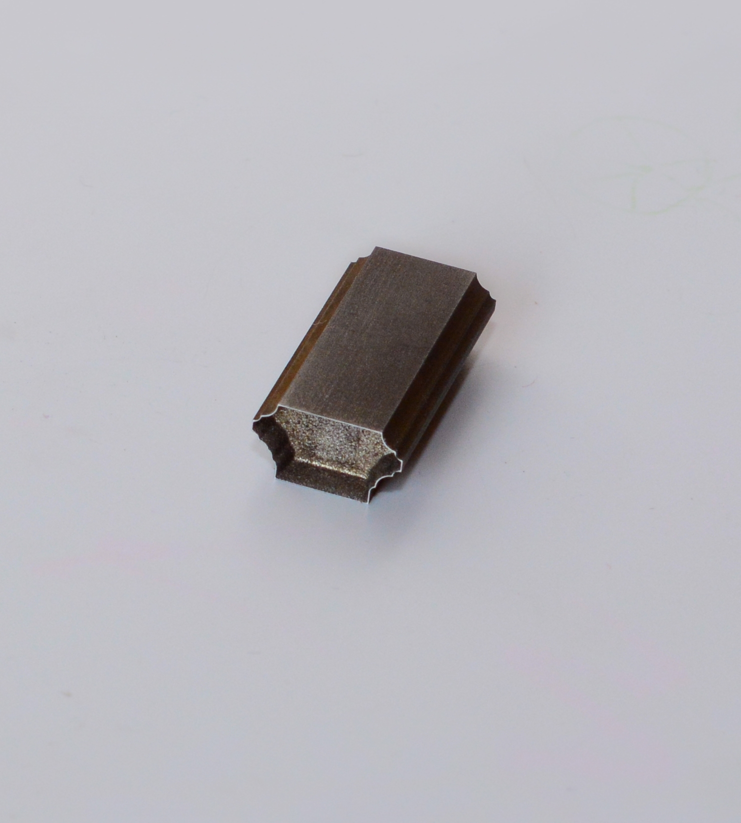

Вырезали мне вот "дыркодел" :hehehe:
Дыркодел.jpg (3883 просмотра) <a class='original' href='./download/file.php?id=30468&mode=view' target=_blank>Загрузить оригинал (831.29 КБ)</a>
Так как защита на каретках никакая, придется делать самостоятельно. Больше этот ширпотреб как hiwin использовать нигде не буду.
Сообщения: 13713
защита плохая только на 15 хивине на 20 и больше уплотнение норм облегает рельс а вот на 15 красная резинка даже не касается рельса. из чего будете делать уплотнение?
Сообщения: 34042
Shishio Makoto писал(а):Вырезали мне вот "дыркодел"
на эрозию похоже
Дмитро
Сообщения: 1060
Репутация: 1139
Откуда: Киев
Сообщение Дмитро »
frezeryga писал(а):из чего будете делать уплотнение?
Или пластик или резину.
aftaev писал(а):на эрозию похоже
Да, эрозия, проволока и прошивка.

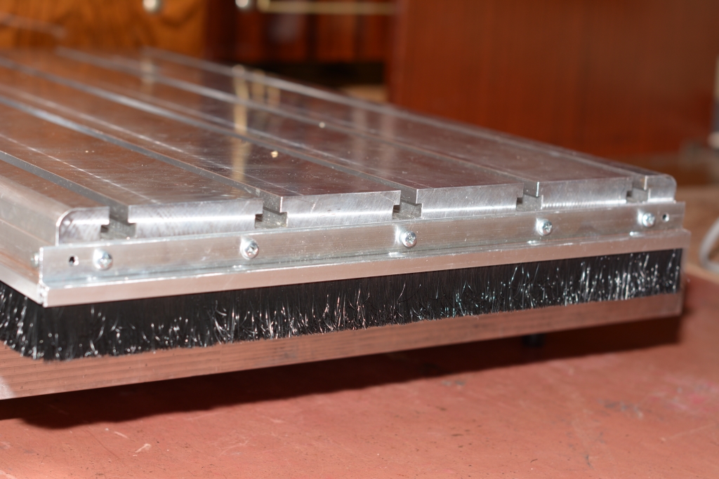

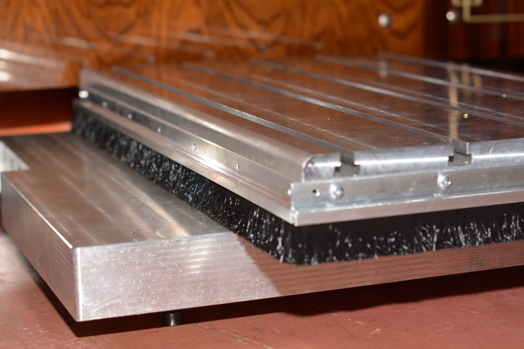

Прикрутил на стол щетки. Попались не очень хорошего качества, ну да ладно...
Дальше будет...
DSC_2256.JPG (3540 просмотров) <a class='original' href='./download/file.php?id=31099&mode=view' target=_blank>Загрузить оригинал (443.67 КБ)</a>
DSC_2257.JPG (3540 просмотров) <a class='original' href='./download/file.php?id=31100&mode=view' target=_blank>Загрузить оригинал (428.53 КБ)</a>
