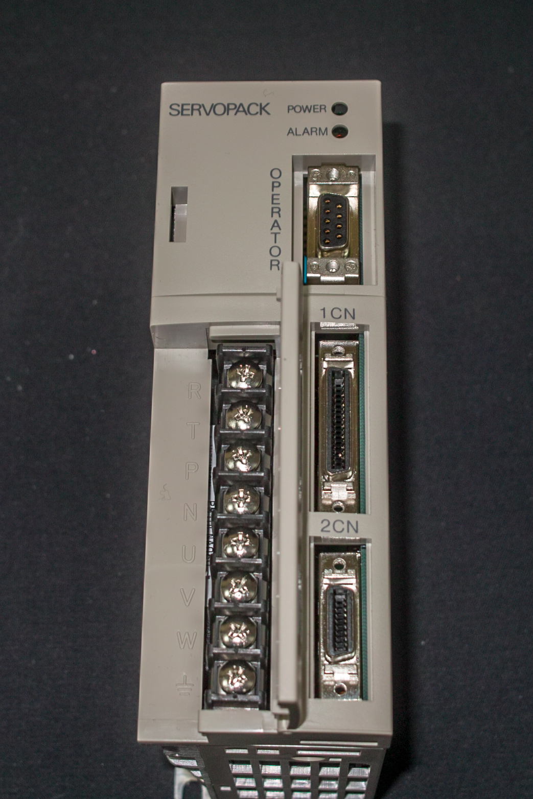

А сколько будет стоить такой мотор? И вот еще вопрос. Будет ли он работать с усилителем 100 в серией и какой там энкодер? Те усилители на которые я мечу с 00 на конце, то есть под енкримент. ПО умолчанию 2000 линий на оборот
Re: "Крепыш" вопрос по редукторам
Добавлено: 23 дек 2013, 22:30
С моторами особо не разбирался, покупал себе для постройки станка, но постройка сильно затянулась, и уже пол года моторы лежат без дела.
По этой причине продать могу по цене аналогичных моторов на ebay вместе с доставкой, а дешевле - не хочу, пусть лучше лежит.
Энкодер, наверняка, инкрементный, я сейчас уже не помню, нужно искать документацию, наверное на 2048 линий, или около того.
Покупал к нему аналоговый усилитель на 100 Вт 200 В исходя из тех соображений, что усилитель в течении некоторого времени может работать со значительной перегрузкой, и, как сказал aftaev идентичен 200 ваттному усилителю по элементной базе.
Этот мотор с усилителем на 100 Вт мне обошелся в 5 500 руб. Что там с доставкой - не помню уже, т.к. в посылке был еще мотор с редуктором.

Дайте мне время на подумать. А тормоз усилитель поддерживает?
Добавлено: 23 дек 2013, 23:43
R7LL писал(а):Дайте мне время на подумать. А тормоз усилитель поддерживает?
Ни в коем случае не тороплю.
Мне и самому жалко продавать, но с финансами напряг.
На счет тормоза - как я понимаю, он подключается напрямую к переменке 220 В, т.е. подали питание на станок - и тормоз отпустит вал мотора.
Усилитель новый, в заводской упаковке, мотор, без упаковки, но судя по всему нигде на станках не стоял.
Но я сомневаюсь на счет максимальной отдаваемой мощности усилителем, вполне вероятно, что у него ограничения для 100 ваттного мотора зашиты намертво. В документации есть графики возможной перегрузки и времени, в течении которого такая перегрузка допустима. Тут сказать ничего не могу, если это так, и окажется, что его мощности не хватает, то придется покупать аналогичный на 200 Вт, но, как я понимаю, усилитель купить намного проще, чем мотор.
