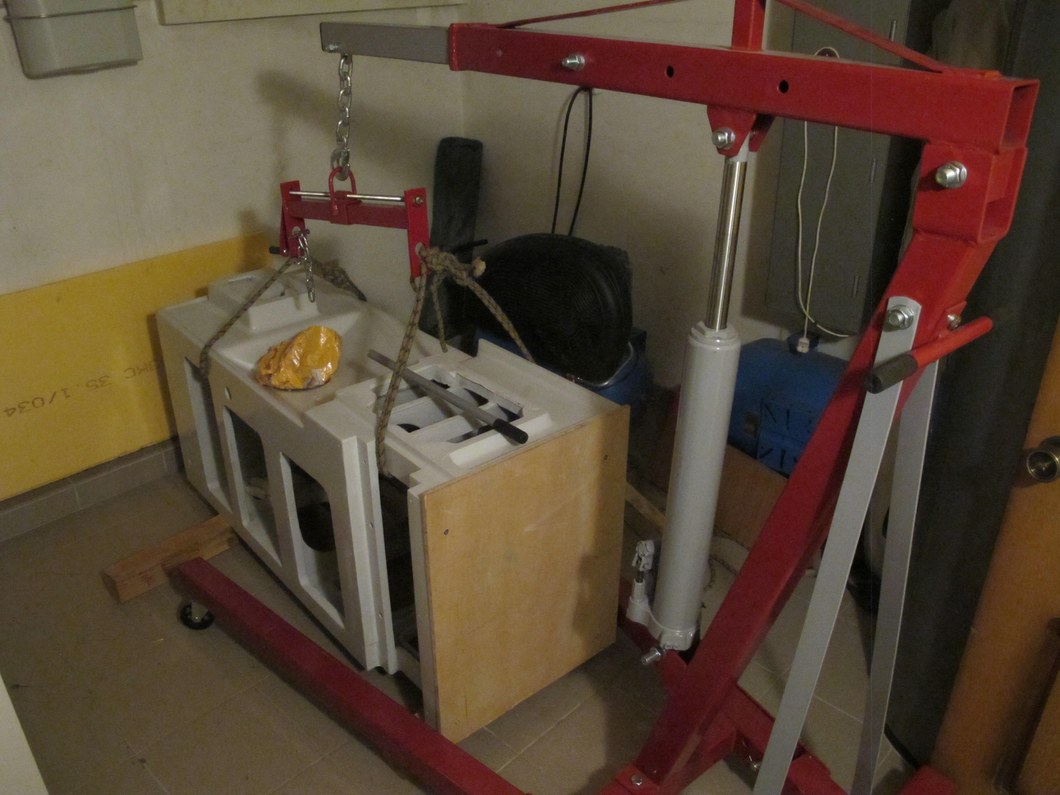

Re: Токарный Иж 1И611П
Ура, затащили основание в подвал :cheesy:
Целый день ушел на эту операцию, но затащили красиво, ничего не покоцали

Что бы затащить станок нам надо полностью его разобрать
А раз разобрали, так можно сделать все нужные мероприятия
Как то все легко на словах выходит :hehehe:
nik1 писал(а):Ура, затащили основание в подвал
Сколько весит? И как таскали, вручную или катали на чем-то?
nik1 писал(а):Целый день ушел на эту операцию, но затащили красиво, ничего не покоцал
явно по лестнице, спины у всех целые? блин как вспомню как мы WABECO спускали с 3 этажа :evil: я на такой рекорд больше не пойду :?
Мы просто тоже недавно вытаскивали 6Т80Ш из подвала с деревянным полом, весит он около 1.2 тонны... Пару раз чуть не уронили и один раз он чуть под пол вместе с телегой не ушел :freak:
Наверное зря не зафоткали процесс
Пришлось делать настил на лестницу и выравнивать полы со стороны дома и улицы
Основание весит по разным данным от 400 кило до 500
Применяли кран типа Гусь, хреновую лебедку, веревки , брусья и ролики из крепкой пластиковой трубы
Надо было опустить по лестницы, потом поставить вертикально и продвинуть в дверь
После развернуть и опускать горизонтально на пол
Хреново то, что везде мало места и не хотелось попортить краску
В общем было не легко , но вдвоем осилили

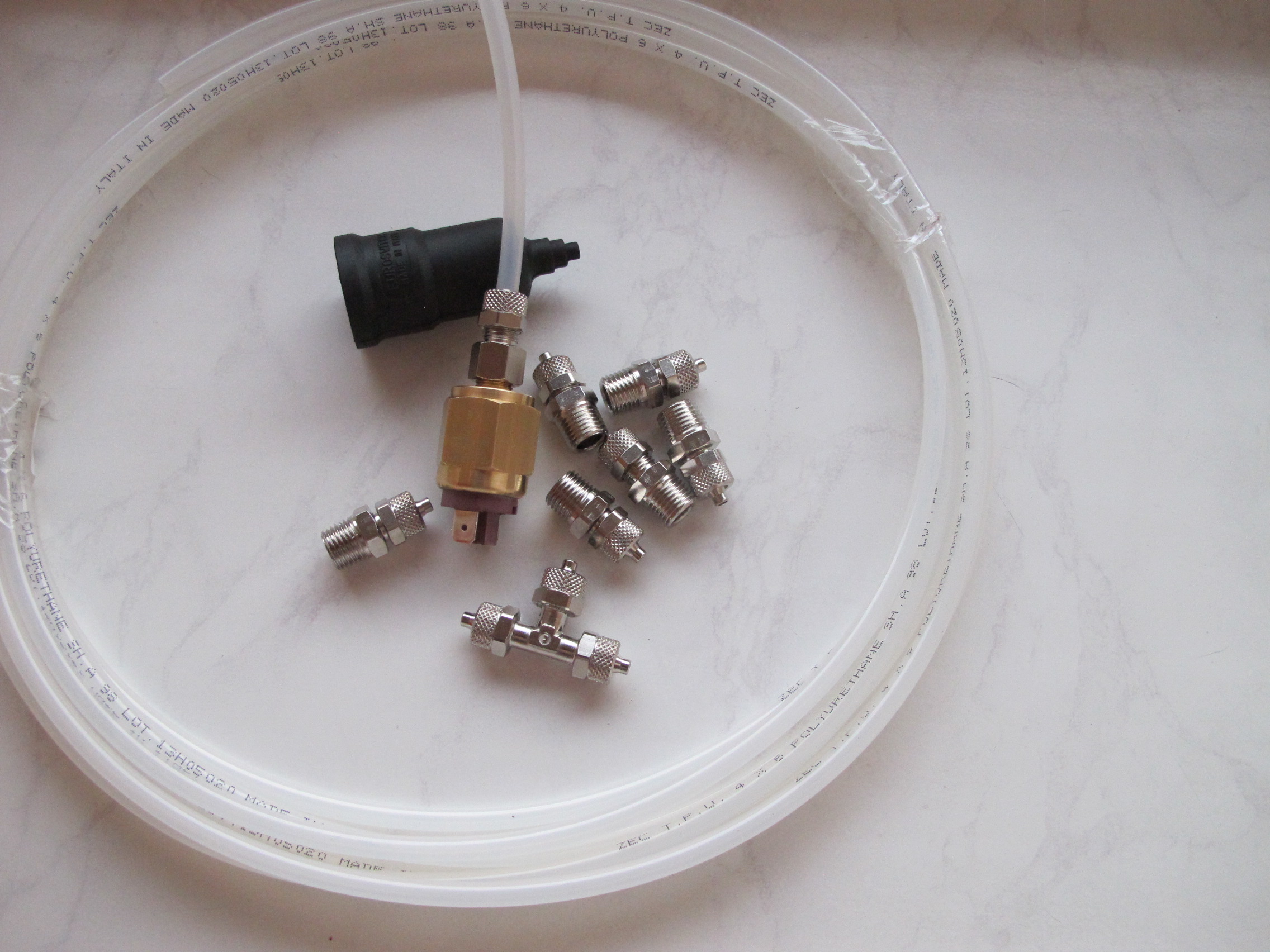

Привезли фитинги, трубку и реле давления для маслостанции, теперь однозначно старые медные трубки в топку :)
Не удобно с ними, основная магистраль проложена по дурацки, а с гибкой трубкой это не проблема
Запустим как удобно

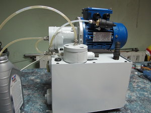

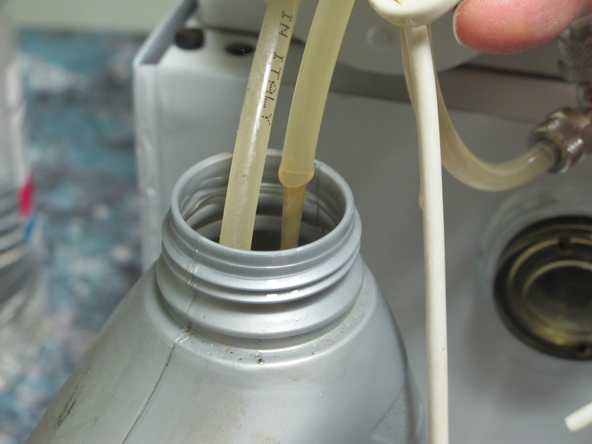

Подключили маслостанцию для проверки герметичности и срабатывает ли реле давления
Все ок
Понизили обороты частотником, звук намного тише, напора вполне хватает
IMG_0045[1].JPG (4815 просмотров) <a class='original' href='./download/file.php?id=19819&mode=view' target=_blank>Загрузить оригинал (952.21 КБ)</a>
IMG_0050[1].JPG (4815 просмотров) <a class='original' href='./download/file.php?id=19820&mode=view' target=_blank>Загрузить оригинал (1003.27 КБ)</a>
напор на 11 гц (4815 просмотров) <a class='original' href='./download/file.php?id=19821&mode=view' target=_blank>Загрузить оригинал (649.08 КБ)</a>
напор на 11 гц
