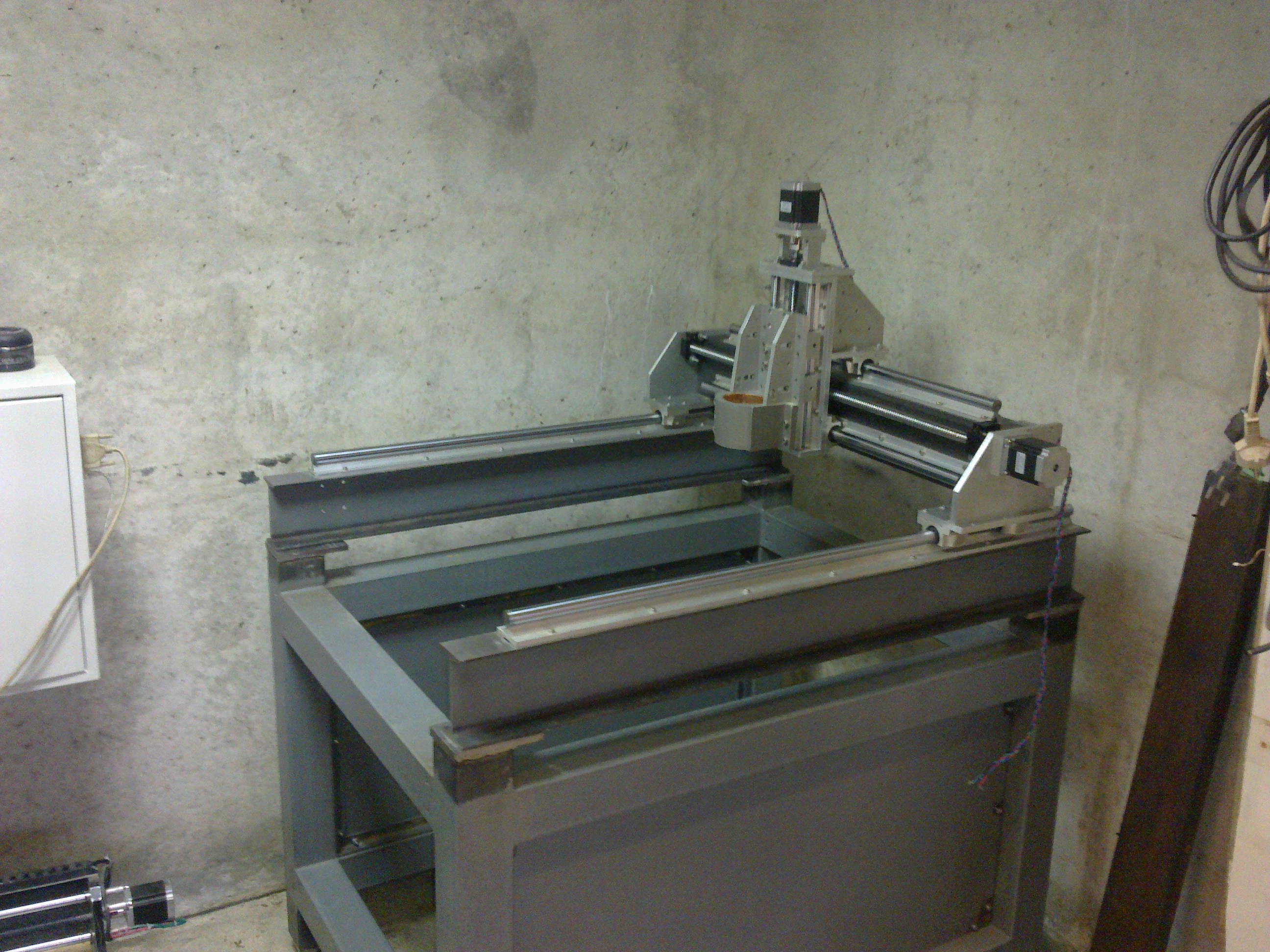

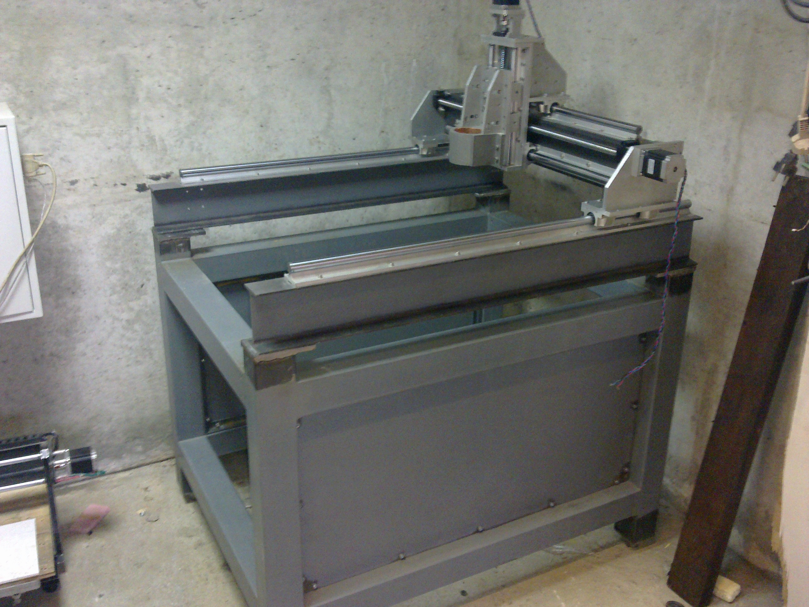

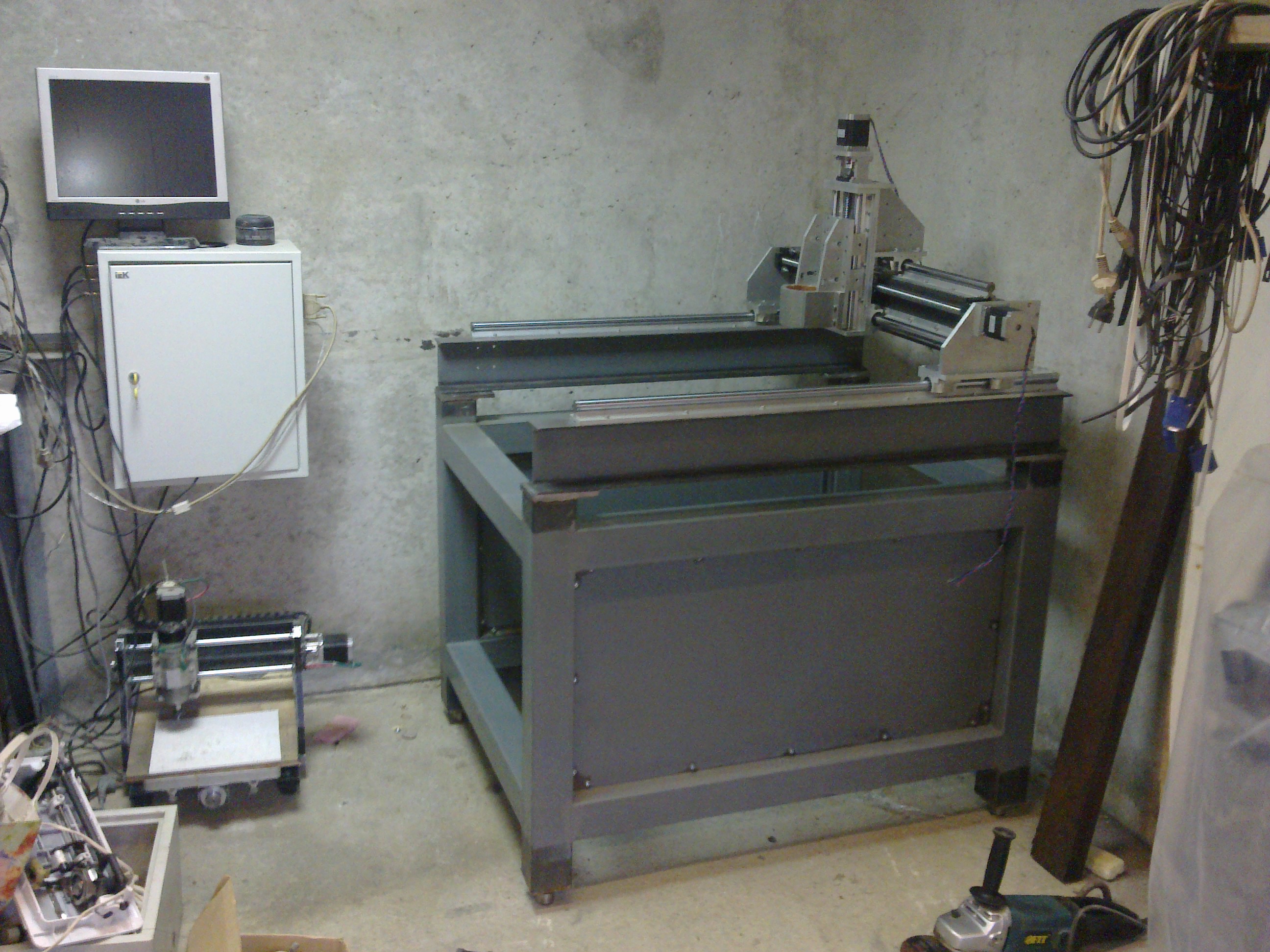

Наконец то дошли руки до станка, убрал токарник в другое место, а станок ЧПУ поставил туда куда и предполагался, теперь это его место. На днях начну пришлифовывать посадочные для основ направляющих, на фоне маленького станка, новый кажется монстром :hehehe:

Re: Мой хобби станочек
Разница в размерах очевидная :hehehe:
Сообщение lexalex83 »
у тебя двутар 10-тка? а трубы какие? размер
Сообщение sergey27rus »
lexalex83 писал(а):у тебя двутар 10-тка? а трубы какие? размер
12

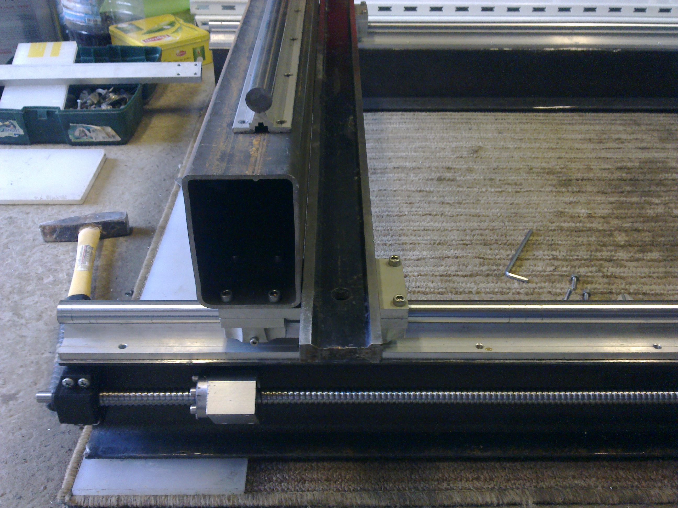

а как ты планируешь крепить швп и движок по оси X?
sergey27rus
Сообщения: 1129
Репутация: 730
lexalex83 писал(а):а как ты планируешь крепить швп и движок по оси X?
ШВП 2шт как и ШД по краям, примерно как здесь, и здесь
Сообщение tzar »
sergey27rus писал(а):В общем намучился с болтами я. В итоге знакомый сварщик...
А в чем именно состояли мученья и почему пришлось отказаться от затеи с болтами?

Понравилось)) очень хорошо. Но почему не оставил каркас без сварки??? Тем более когда обшивались листами стали. Она же дает достаточной жескости. Еще профильные рельсы и цены бы ни было...На оси раз использованы два ШД, мощности наверно по меньше брать?
sergey27rus
Сообщения: 1129
Репутация: 730
Силвер писал(а): Но почему не оставил каркас без сварки???
Каркас это просто стол (тумба, фундамент) на которой будет стоять станок. Двутавры в последующем будут крепится на опорные площадки в свою очередь площадки будут притираться в горизонт, так как станина сварная, ее может вести, и в процессе смогу что то подправить, подложить фольгу, притереть и т.д. поэтому и было решение сделать на сварке, а сам станок на болтах. Тумбу еще не до конца сделал, осталось еще две боковины прикрутить.
