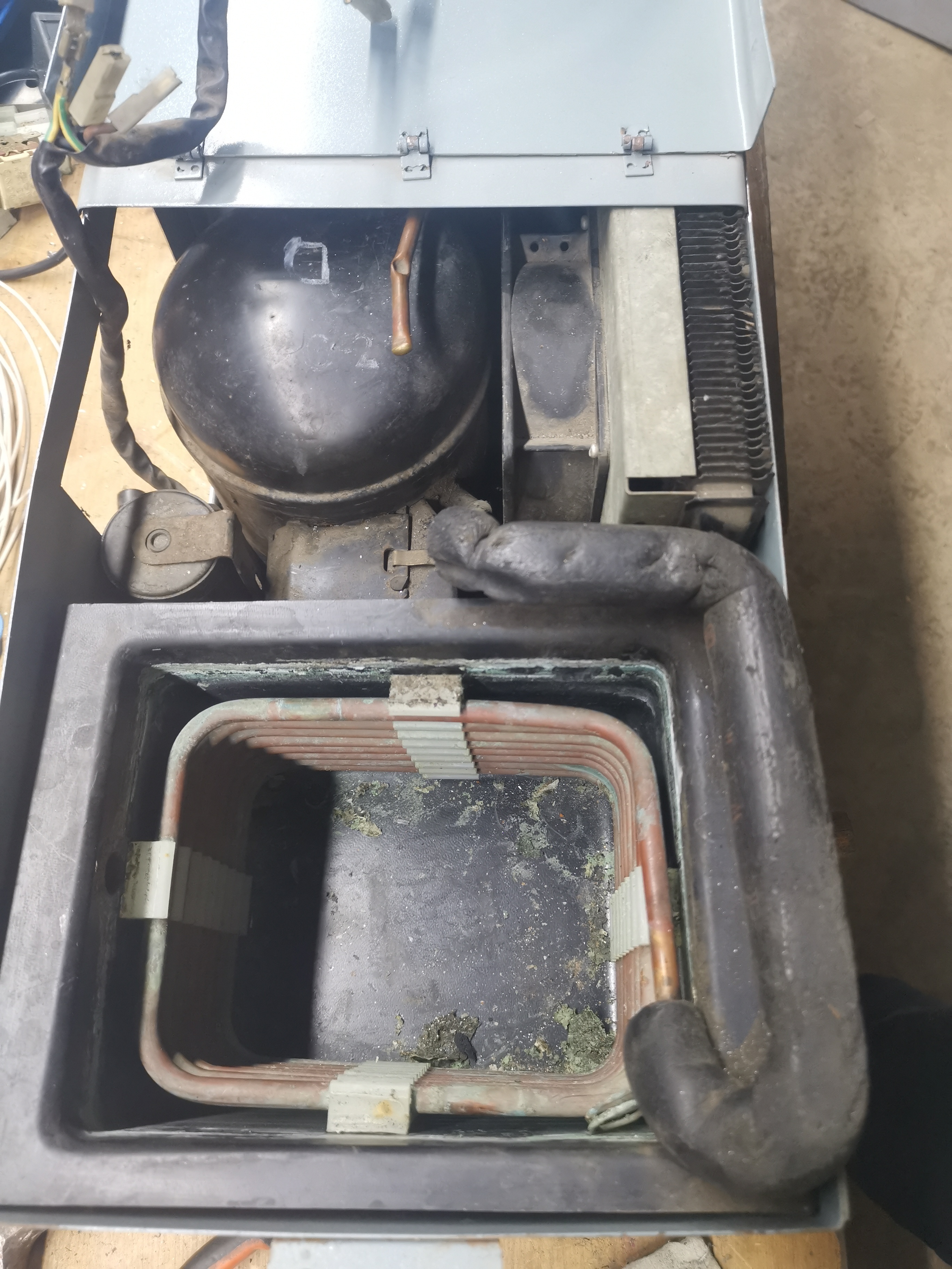

ток выставлен 8,6 в инверторе. шпиндель с водяным охлаждением, вода охлаждается в холодильнике для охлаждения пива :D, купил на авито и немного допилил. Шпиндель во время работы был ледяной, градусник показывал 12 градусов.

MiG77 писал(а): Шпиндель во время работы был ледяной, градусник показывал 12 градусов.
Вот это вот явно лишнее, шпиндель не лазерная трубка, хотя и той ниже 15 не надо совсем. Если уж хотите пивным чиллером охлаждать - сделайте ему или термостат с подходящим диапазоном, или отдельный расходный бак для смешивания переохлаждённой ОЖ с контуром шпинделя, и уже в ней любой подходящий термостат, пока подшипники дубу не дали.

А почему подшипники должны дуба дать? Китайцы в паспорте не определили температурный диапазон. Охлаждается обмотка, а не подшипники.

а что у них корпуса отдельные? Тепловой зазор напрямую влияет на срок службы, учитывая специфику мотор-шпинделей он должен быть очень мал. До 40 градусов шпиндель абсолютно замечательно себя чувствует, зачем его охлаждать до 12 - не представляю даже. Если только станок у вас в помещении с такой же температурой.

Argentum47 писал(а): Тепловой зазор напрямую влияет на срок службы, учитывая специфику мотор-шпинделей он должен быть очень мал
В данном случае нет зазора. Есть преднатяг. Температура в таких пределах не очень критична. Задний пакет подшипников обычно плавающий
Главное, чтоб от таких температур внутри шпинделя влага не конденсировалась :)

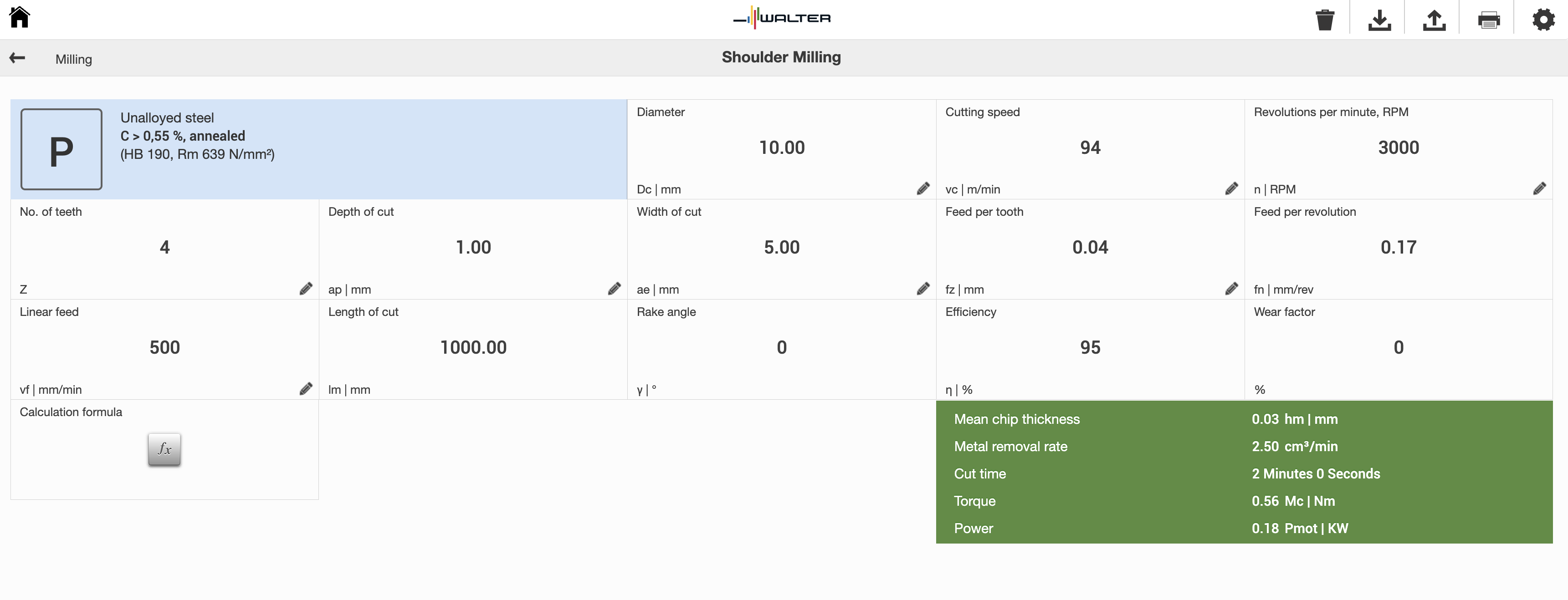

MiG77 писал(а): 01 фев 2024, 16:40 Сегодня фрезеровал оснастку из стали СТ40, фреза 4зуба, 10 мм. Обороты 3000, подача на зуб 0,043, минутная подача 500, сьем по 1mm. Сам удивлен, что пошло дело.https://www.youtube.com/watch?v=_nFyo4cz_4k
0.5 н/м при ширине 5мм

xek писал(а): 0.5 н/м при ширине 5мм
Есть старый провереный способ- сечение стружки умножить на работающие зубы и умножить на 200 для 45-й. 0,043*10*1*200 как раз около 86 кгс сила резания, то есть 86Н она же 43Н*см она же 4,3 кгс*см крутящий момент плюс-минус палец

Чуть теплее :) . В цеху на заводе зимой было гораздо прохладнее. Летом температура шпинделя около 25 после 6 часов непрерывной работы.

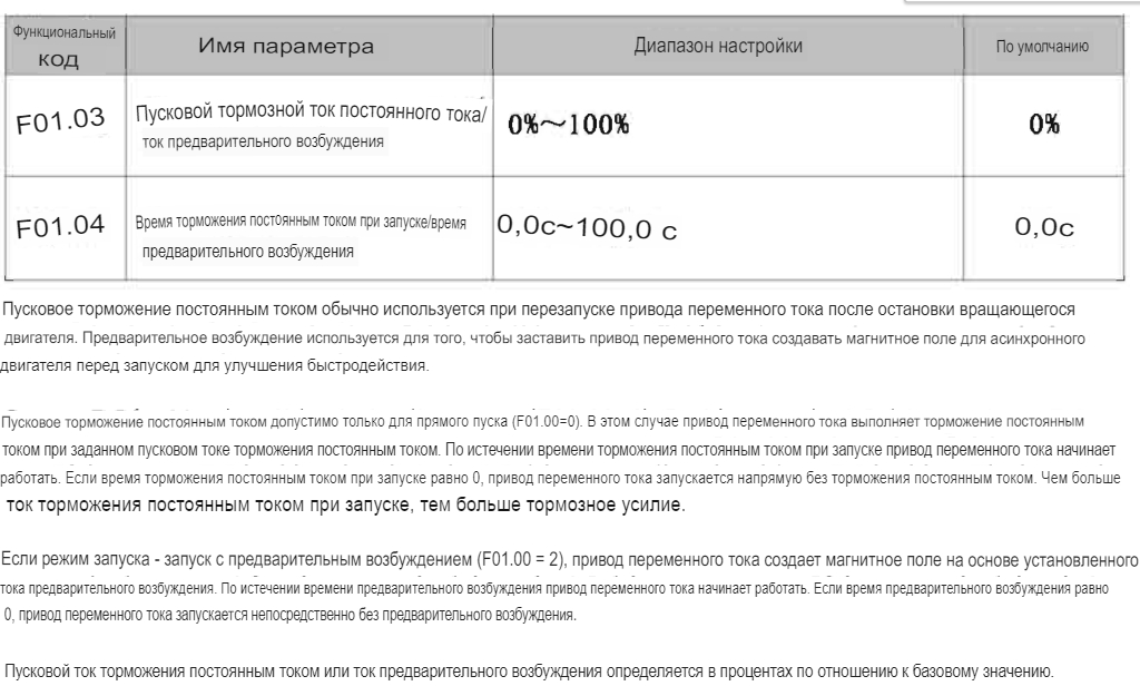

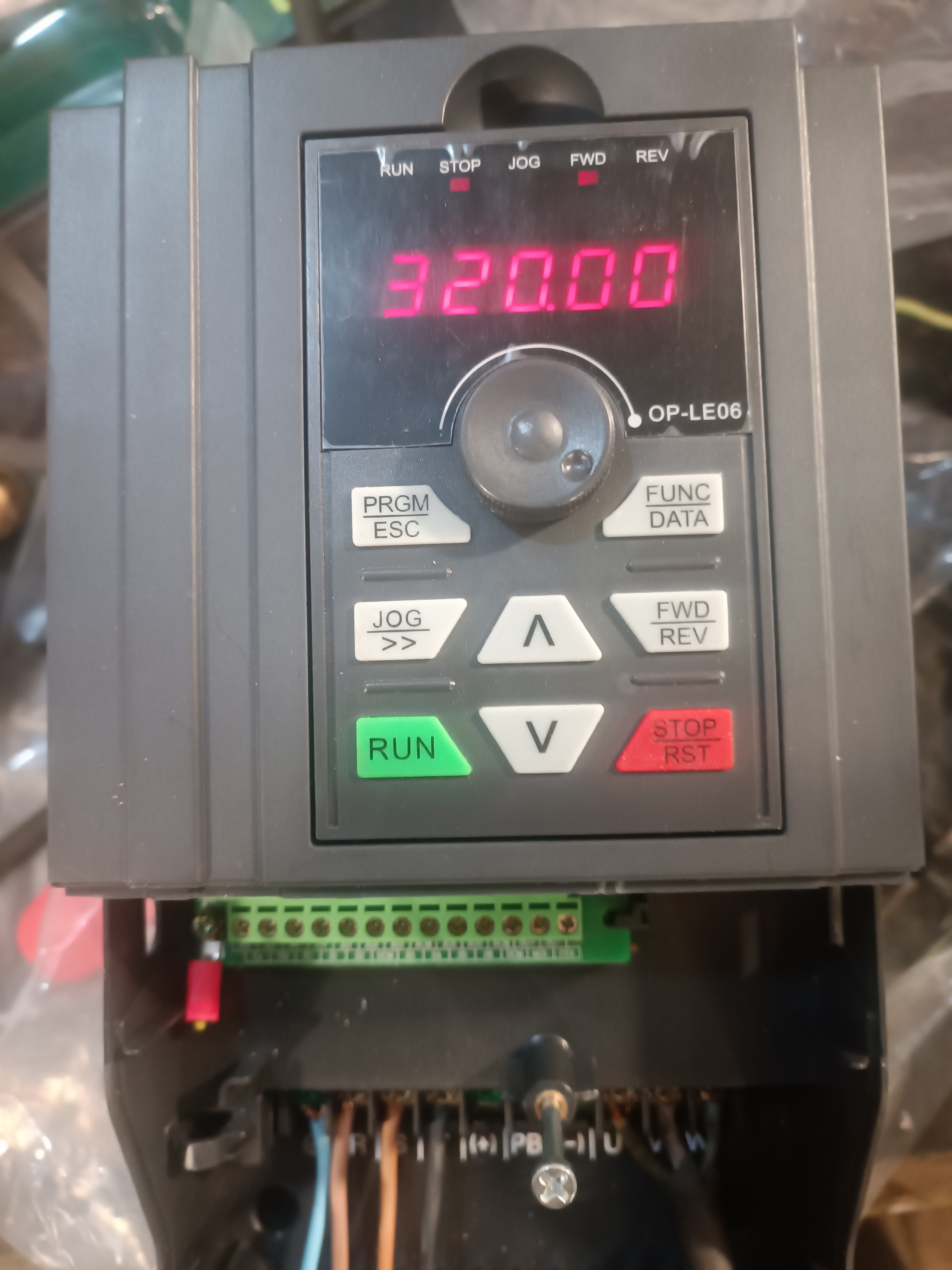

У меня с частотником непонятки . F00.03 больше 320.00 не поднимается. Это верхняя выходная частота. Должна доходить до 3000 герц. Может где то х10 галочку надо поставить. Может кто нибудь помочь с настройками ?Мануал мало того что на английском ,так ещё термины хрен разберёшь.Вот что такое "возбуждение перед запуском"бл..дь?
17069864997322306780227266366052.jpg (1263 просмотра) <a class='original' href='./download/file.php?id=210769&mode=view' target=_blank>Загрузить оригинал (2.08 МБ)</a>
Screenshot_2024-02-04-02-33-28-974_com.google.android.googlequicksearchbox.jpg (1247 просмотров) <a class='original' href='./download/file.php?id=210773&mode=view' target=_blank>Загрузить оригинал (882 КБ)</a>
lkbyysq
Сообщения: 1723
Репутация: 346
Re: Совет по шпинделю для стали.
Сообщение lkbyysq »
kurara писал(а): Вот что такое "возбуждение перед запуском"бл..дь?
Да все ж понятно, чо...
"пусковой ток торможения постоянным током/ток предварительного возбуждения"
Для режима торможения. Сила тока в обмотках, которую устанавливает частотник при включении торможения.
Думаю, что при включении торможения можно сразу 100% тока установить, но тогда толчок будет. А можно плавно поднимать от нуля или скольки там установлено.
Ну и время нарастания этого тока до 100% указывается в следующем параметре 01-04.
Сдается мне, что это про S-кривую торможения.

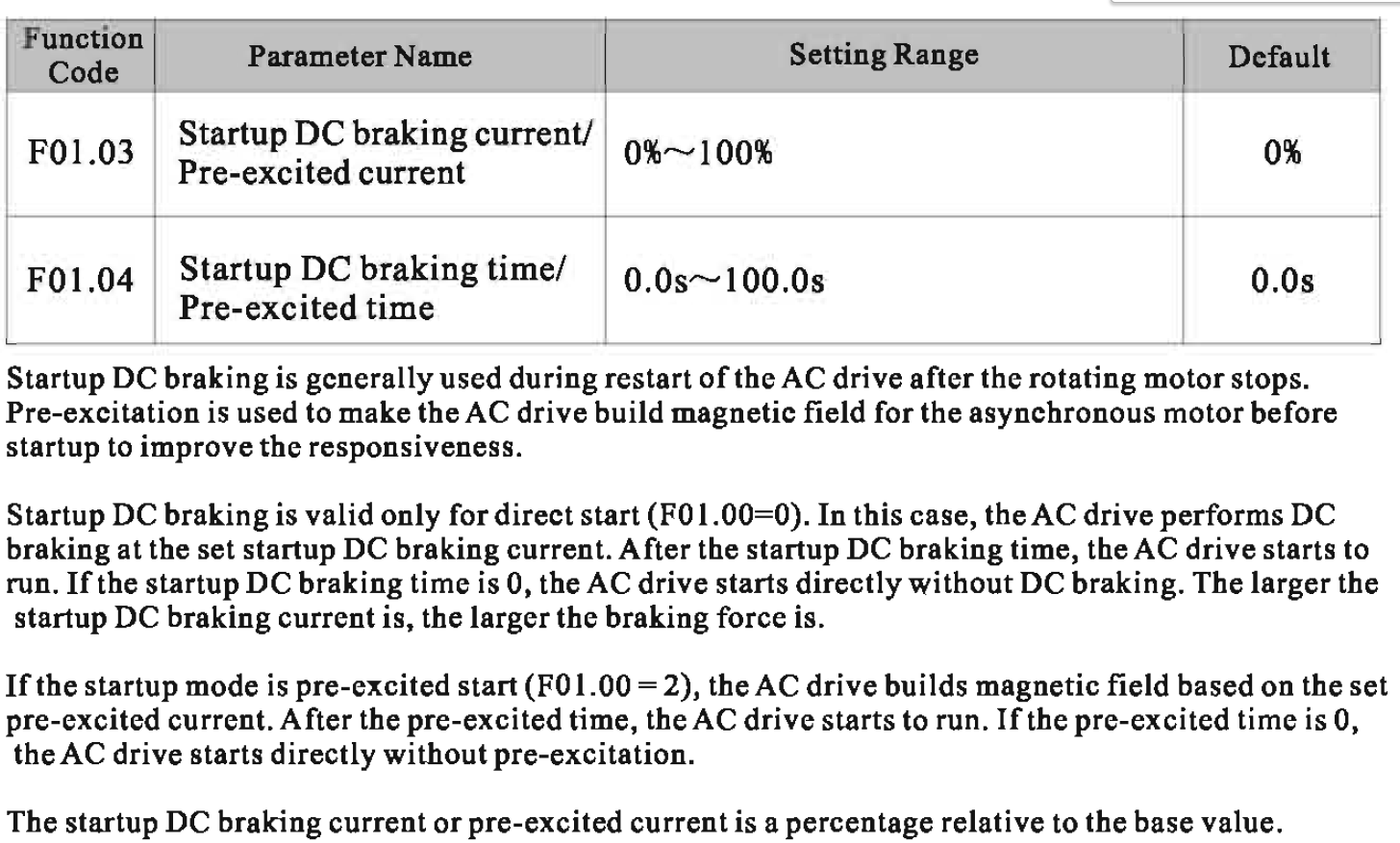

Но лучше все же перевести с английского. А то чо на кофейной гуще-то?...
bd613-1.png (1226 просмотров) <a class='original' href='./download/file.php?id=210776&mode=view' target=_blank>Загрузить оригинал (281.75 КБ)</a>
https://www.chinafolinn.com/uploads/ima ... b7c453.pdf
Но мне однако 3000Гц видится маловероятным.

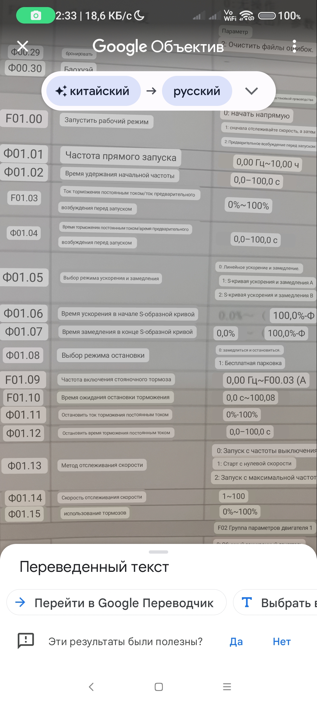

Например так
