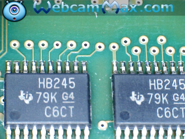

Вот микросхемы и не только что есть в Сименсе

Добавлено: 11 июл 2013, 23:04
2015 - хз, надо смотреть по разводке.
всякие HB - триггеры, буфера, логика, аналог 74 серии.
st92t163l - МК
блестящая железка - толи кварц, толи кварцевый генератор, надо разводку смотреть.
ds3903 - цифровой потенциометр
tusb2046b - USB хаб
24c16wp - eeprom
a75240 - супрессор для USB порта.
CY7.... - MK
Добавлено: 12 июл 2013, 10:33
А где все остальное? На чем там винда крутится???
Добавлено: 12 июл 2013, 13:45
Nick писал(а):А где все остальное?
остальное на заводе Сименса осталось :)
Это только морда с экраном и кнопками. Далее к нему цепляется комп с виндой. Если нужно панель управления вставляется все это в ящик и подключаются модули ЧПУ.
Добавлено: 12 июл 2013, 14:26
Т.е. выходы на движки тоже отдельно идут?
Это просто экранчик с кнопошками и все?
