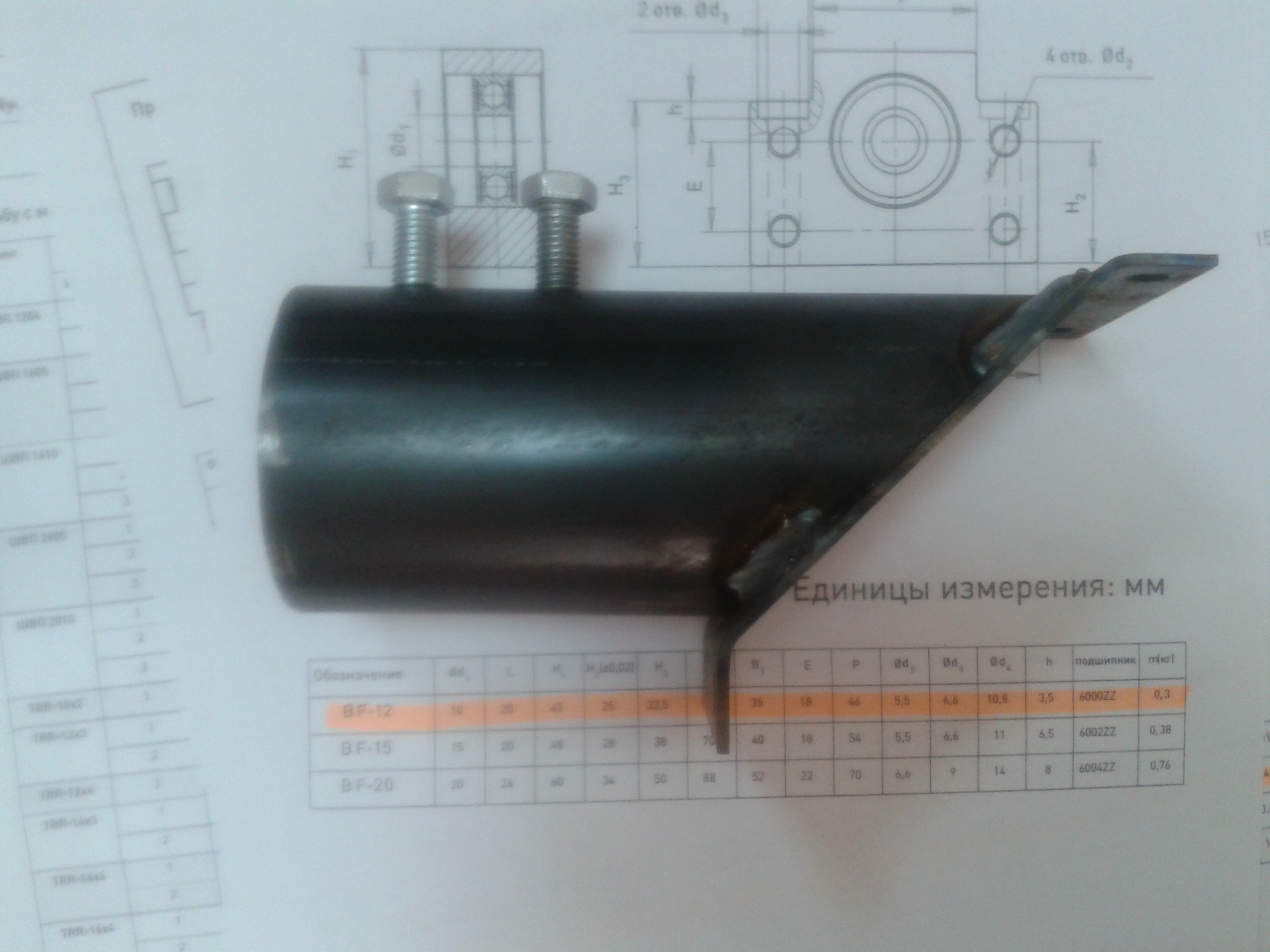

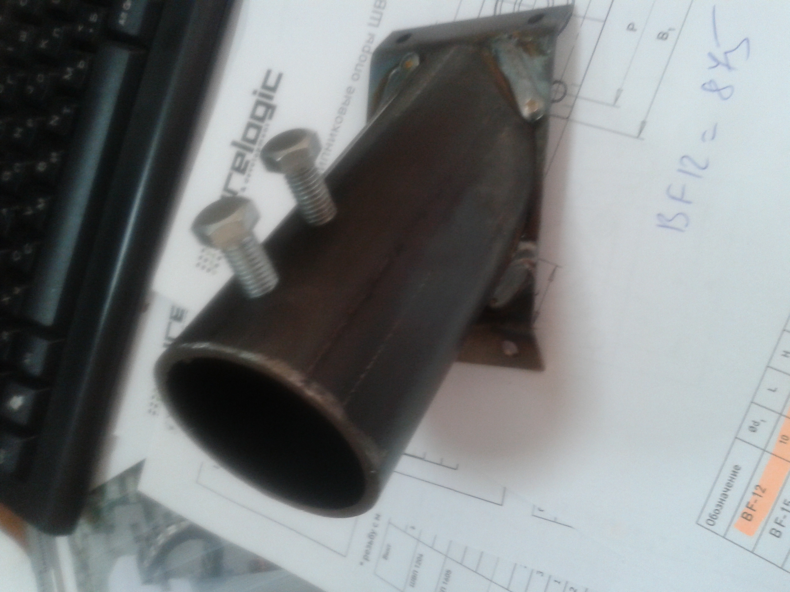

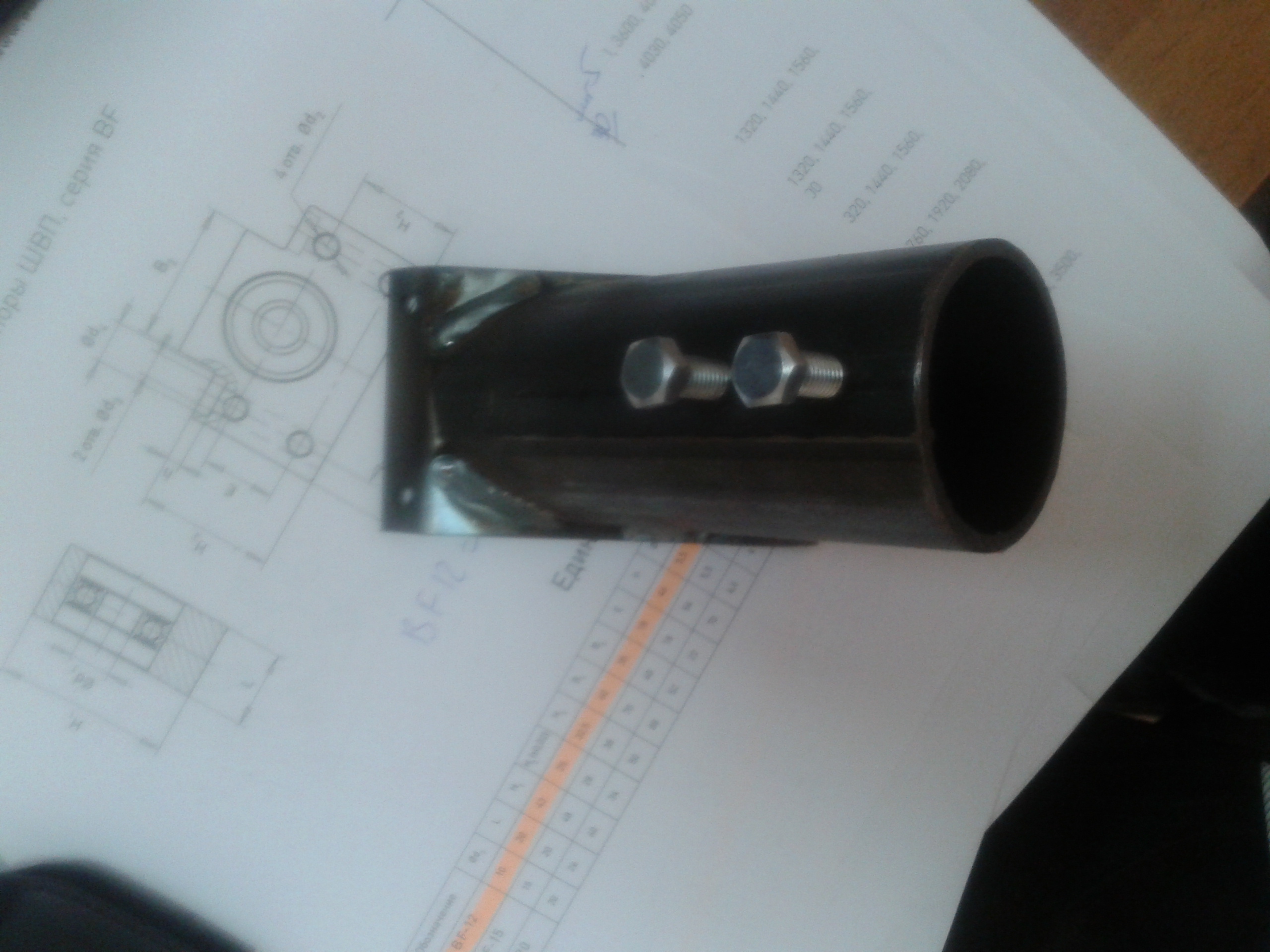

сегодня , вот ходил на наш микро заводик и занимались постройкой стелажей и уборкой территории под готовую продукцию))))сфоткал, кстати вариант готового изделия под цинкование....сейчас пока пилим на ленточной пиле, сверлим , нарезаем, варим, но с вашей помощью друзья ситуацию хочу изменить)))))

....вот такое вот изделие....сфоткал, завтра отдам - пусть посчитают во сколько мне цинк выйдет :hehehe: :hehehe: :hehehe:

резьба что прям в трубе нарезается ?
Почему то мне видится что здесь нужна не плазма ЧПУ, а ленточная пила с ЧПУ + ЧПУ сверлилка + типо сварочного робота.
