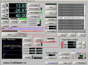

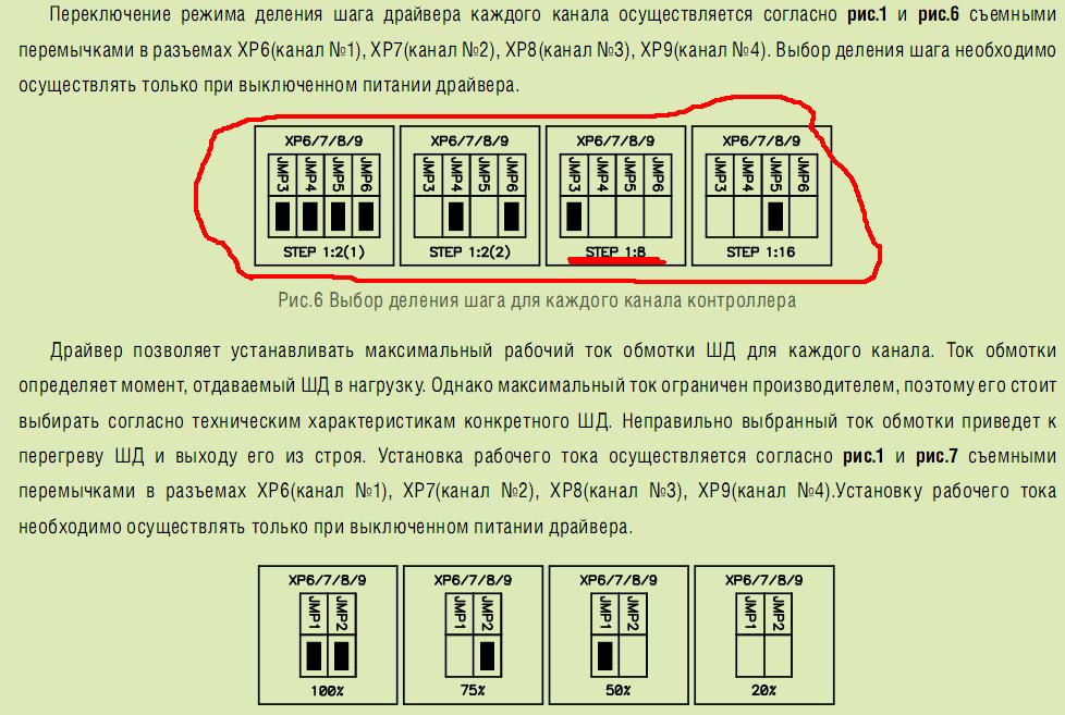

К моему танку, в описании указано на шаги, полушаги, микрошаги 1/8,1/16. Это значит, что джемперы установлены
На все параметры? Чем больше я читаю, тем больше прихожу в замешательство

Поставил мач на другой комп. Не помогло.

ampredator писал(а):К моему танку, в описании указано на шаги, полушаги, микрошаги 1/8,1/16. Это значит, что джемперы установлены
Посмотри как именно они установлены. И установи 1/8 например. Пока для настройки
Я сейчас выложу схему

Нашел диск который со станком шел.
Mach со всеми настройками, установил-запустил.
И это ведь не первый и не единственный станок? Не совсем понял я в паспорте драйвера про степ. :freak:

Заметил изменения в интерфейсе, в значениях
image 1.jpg (2508 просмотров) <a class='original' href='./download/file.php?id=7081&mode=view' target=_blank>Загрузить оригинал (522.53 КБ)</a>
Re: Проблема с концевиком Z

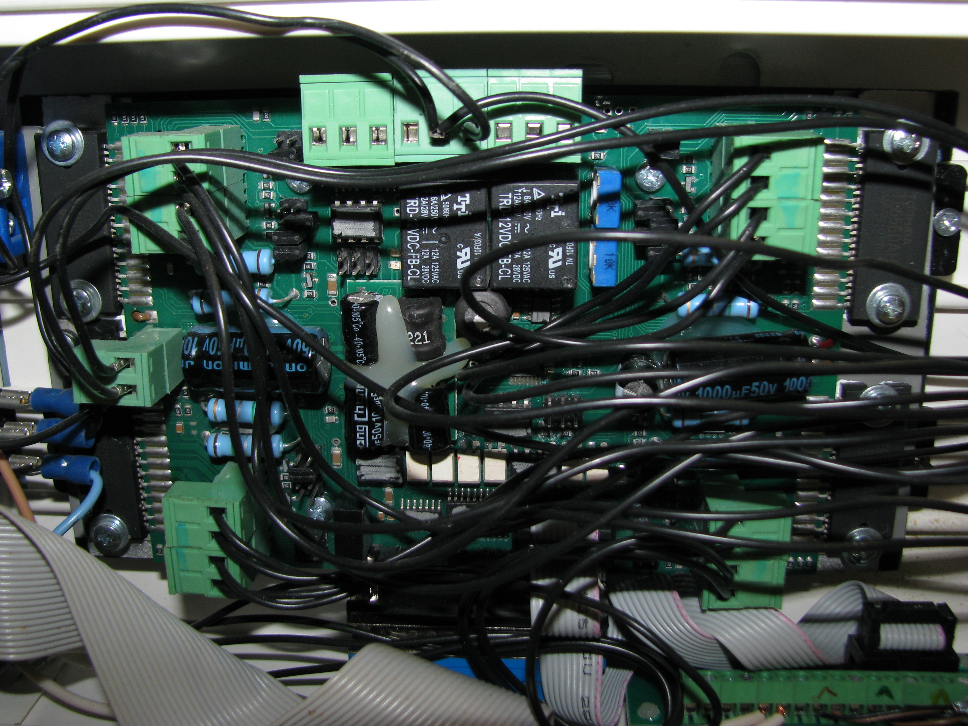

Знакомый контроллер :). А можешь его сфотографировать, чтобы было видно джамперы микрошага?

Fisher писал(а):Посмотри как именно они установлены. И установи 1/8 например. Пока для настройки
1-8.JPG (2500 просмотров) <a class='original' href='./download/file.php?id=7089&mode=view' target=_blank>Загрузить оригинал (123.15 КБ)</a>
Только на этой плате джампера хитро расположены, они на двух драйверах повернуты на 180 градусов, поэтому когда выставишь, сфоткай что у тебя получилось
Но, твоя ошибка в маче от микрошага не зависит!
Попробуй LinuxCNC :)! Это всего 20-30 минут!

Всем привет! Мне почему то не приходят уведомления о ваших ответах, думал зыби..ыли про меня все
Я сегодня нарисовал простенькую фигурку, на скорости 6м прошла, потом еще нарисовал, то же с RailSweep. Встал :hehehe:
Пере установил Mach. Нашел кнопочку, симулятора,теперь знаю как узнать времяя на изготовления детали.
Блин, я уже написать не могу нормально. 6-я попытка
кажется провода мешают :hehehe:
это фото что есть сейчас
IMG_6303.JPG (2491 просмотр) <a class='original' href='./download/file.php?id=7098&mode=view' target=_blank>Загрузить оригинал (3.28 МБ)</a>
IMG_6304.JPG (2490 просмотров) <a class='original' href='./download/file.php?id=7099&mode=view' target=_blank>Загрузить оригинал (3.19 МБ)</a>
