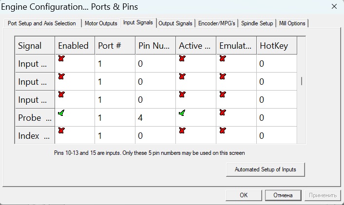

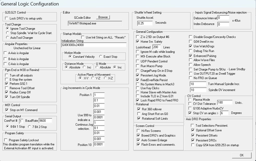

В общем суть проблемы: купил датчик 3d touch probe V6, все подключил - сигнальный провод к пину пробе, остальные к GND и 24v, но программа ведет себя странно постоянно выдает ошибку. Самое интересное взять для примера поле снаружи кнопка "Y-" датчик два раза подъезжает к краю - 1раз на большой скорости, 2раз на медленной но в оконцовке выдает ошибку (см.скрины). Что самое интересное скрипт от производителя станка для датчика высоты отрабатывает всегда идеально без ошибок (скрин скрипта также прилагаю).

коллеги прошу помочь с вопросом!!!
если нужны скрины еще каких то окон - скажите обязательно скину
