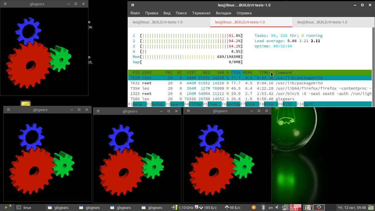

Кстати вот первые тесты:
kernel-3.10.107   openSUSE-42.2  BPI-M64
~> uname -a
Linux linux 3.10.107-2 #8 SMP PREEMPT Sun Aug 6 17:02:34 MSK 2017 aarch64 aarch64 aarch64 GNU/Linux

Если нагрузить видео систему glxgears то в любых вариациях через 60000-140000 циклов
появляется то, что в видно в первом тесте.
glxgears_на_BPI-M64.png (4089 просмотров) <a class='original' href='./download/file.php?id=122015&mode=view' target=_blank>Загрузить оригинал (161.58 КБ)</a>
Кто подскажет, что эти цифры означают?

going писал(а):Кто подскажет, что эти цифры означают?
С нагрузкой на процессор:
T: 0 (26413) P:99 I:1000 C: 98452 Min: 5 Act: 19 Avg:187367895763518 Max: -60
T: 1 (26414) P:99 I:1500 C: 65635 Min: 5 Act: 18 Avg:281050416297867 Max: -65
минус - это явно переполнение максимального значения

MX_Master писал(а):Можно, кстати, заюзать latency test от LinuxCNC..
Вот провёл сравнение тестов.
Платформа - ноутбук, i3, SSD, openSUSE-13.2 kernel-4.1.10-rt100.9:
latensy_test.png (3999 просмотров) <a class='original' href='./download/file.php?id=122077&mode=view' target=_blank>Загрузить оригинал (63.09 КБ)</a>
В обоих тестах одинаковый результат 50us
PS: Похоже я понял в чём причина.
У меня на BPI-M64 крутится ядро linux-sunxi, которое я сначала поднял до версии 3.10.107
а потом наложил патч rt https://www.kernel.org/pub/linux/kernel ... s/rt/3.10/
Но, если внимательно посмотреть на имена файлов, которые изменяет этот патч с именами файлов,
которые добавили\ изменили программисты sanxi, становится понятно - некоторые части ядра
не работают в RT режиме. Их и надо дорабатывать.
