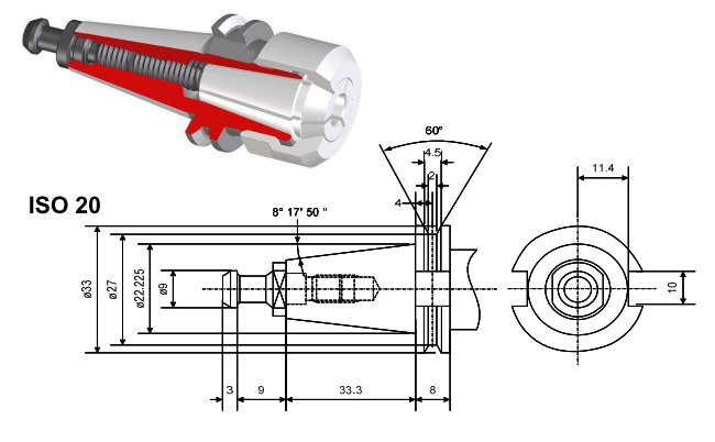

frezeryga, можешь скинуть чертеж патрона ISO20, а то в гугл какуюто фигню выдает) редкий он в отличие от BT30.

Чертежа нет есть тока моделька.

Я точно не помню, есть книжка совдоповская какая-то там все размеры конусов с чертежами, если не к спеху, поищу, где-то точно была.TheDreamer писал(а):frezeryga, можешь скинуть чертеж патрона ISO20, а то в гугл какуюто фигню выдает) редкий он в отличие от BT30.

Было бы здорово, найди если не затруднит.Lafayette писал(а):Я точно не помню, есть книжка совдоповская какая-то там все размеры конусов с чертежами, если не к спеху, поищу, где-то точно была.TheDreamer писал(а):frezeryga, можешь скинуть чертеж патрона ISO20, а то в гугл какуюто фигню выдает) редкий он в отличие от BT30.

Нашёл, вот только 20 там нет, они вроде совпадают с 25, но утверждать не буду. Пусть фрезерюга по модели сравнит.TheDreamer писал(а):Было бы здорово, найди если не затруднит.Lafayette писал(а):Я точно не помню, есть книжка совдоповская какая-то там все размеры конусов с чертежами, если не к спеху, поищу, где-то точно была.TheDreamer писал(а):frezeryga, можешь скинуть чертеж патрона ISO20, а то в гугл какуюто фигню выдает) редкий он в отличие от BT30.

Скинь модельку, будь добр.frezeryga писал(а):Чертежа нет есть тока моделька.

скинул.

вот блин не открывается...на 14 не откроет?

16 тока.
