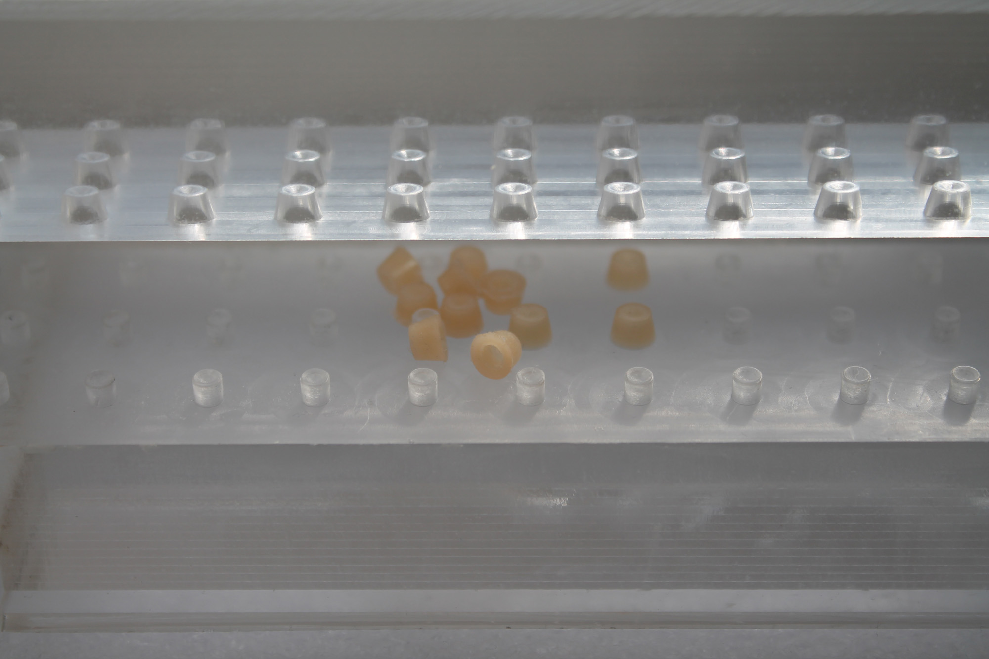

Датчик инструмента Vers TS получает обновление - защита от брызг СОЖ (эквивалент IP54).
Юстировочные отверстия теперь будут закрыты такими нипельками из полиуретановой резины
ribb_ip54.JPG (3455 просмотров) <a class='original' href='./download/file.php?id=139765&mode=view' target=_blank>Загрузить оригинал (287.63 КБ)</a>
При юстировке ключ входит как обычно, при выходе ключа резинка затягивается
https://youtu.be/mI7w_b4_Jsc
Резинки долговечные, меняются легко, без разбора датчика, просто пинцетом.
