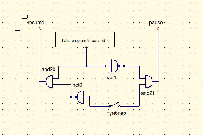

Код для тумблера:
loadrt and2 count=2
addf and2.0 servo-thread
addf and2.1 servo-thread
loadrt not  count=2
addf not.0 servo-thread
addf not.1 servo-thread
net tgl             parport.0.pin-11-in-not => not.0.in  and2.1.in0
net cntr          halui.program.is-paused   =>  and2.0.in1    not.1.in
net ind                           not.1.out => and2.1.in1
net sp                            not.0.out => and2.0.in0
net resume                       and2.0.out => halui.program.resume
net pause                        and2.1.out => halui.program.pause

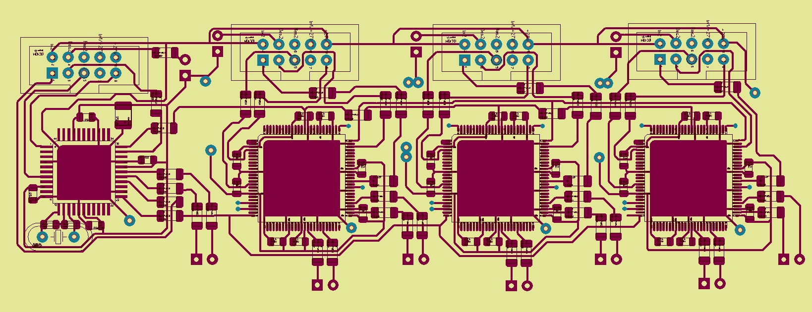

Lexxa
Сообщения: 2693
Репутация: 319
Откуда: ryazan
Re: Модернизация фрезерного 6Р13Ф3-01
Сообщение Lexxa »
Вот такую плату надо сделать
или в 4 этажа попробовать
1.JPG (2206 просмотров) <a class='original' href='./download/file.php?id=4648&mode=view' target=_blank>Загрузить оригинал (639.91 КБ)</a>
:bender:
