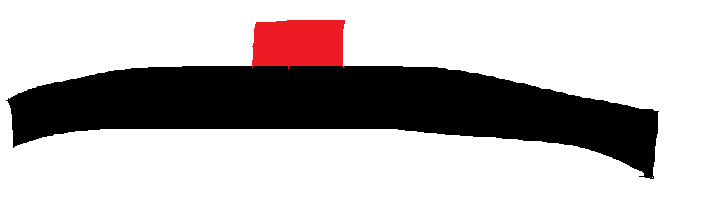

Udjin писал(а):Верно, но в этом месте находится массивная лапа кронштейна, и проходит через всю поверхность плиты. Т.Е. материал уже задублирован.
черное - плита, как она работает на изгиб тоже нарисовано. а красное - лапа кронтейна, как она помогает плите хотя и
Udjin писал(а): материал уже задублирован.

Duhas писал(а):право, ТС, вы странный, то вы говорите что с сопроматом дружите, то рисуете и пишите странное, даже для меня, не шибко учившего сопромат в свое время
Сопромат что это, в твоём понимании?

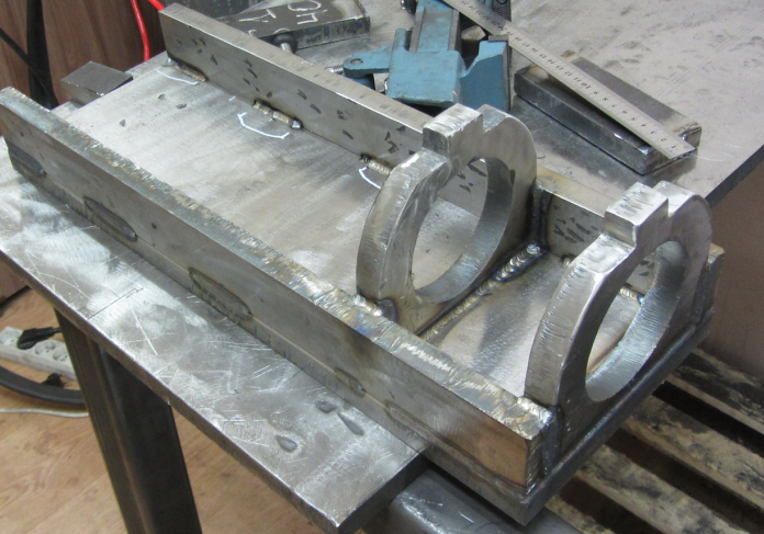

непойму что мешает заузить хомуты и сделать сплошное ребро от верха до низа плиты? в стальных хомутах смысла нет они мясистые и гнутся им негде.

Duhas писал(а):черное - плита, как она работает на изгиб тоже нарисовано.
Я вас понял.
Поясняю.
Любая конструкция - набор компромиссов.
Согните плиту в другую сторону, и этот участок начнёт работать.
Над этим участком проходит верхняя перемычка. Она также будет работать, и именно при изгибе в указанную вами сторону.
И, у меня складывается впечатление, что вы плохо себе представляете что это такое, кусок стали с толщиной 20 мм. Именно такова проектная толщина плиты под шпинделем.
Это равноценно плите из термоупроченной дюрали с толщиной 36!!! мм. Нужно посчитать, возможно и поболе.

я прекрасно знаю что такое кусок стали и по толще он конечно кондовый но в малых пределах гнется руками в легкую. и вашу балку хоть из 30ки хоть из 50ки без ребер можно согнуть руками на недопустимые для станка значения. бросьте балку на две подкладки поставьте индикатор в середине и встаньте ногой если хоть на 5 соток согнулась то это говно полное а не жесткость для станка из стали. тоже касается и зет плиты будь она хоть из 30ки пока она плоская пластина она будет звенеть и гнутся в малых пределах. от перемычки толку мало ребро бомжарское низкое и сверху держит тока один болтик который будет работать на здвиг когда от этой перемычечки поступит нагрузка а поскольку плечо там никакое то болтик этот непомешает смешатся этому квадратику который он типа держит. ребра нельзя резать они от этого перестают быть ребрами.

frezeryga писал(а):непойму что мешает заузить хомуты и сделать сплошное ребро от верха до низа плиты? в стальных хомутах смысла нет они мясистые и гнутся им негде.
короче вот так.
Screenshot_49.png (3108 просмотров) <a class='original' href='./download/file.php?id=99403&mode=view' target=_blank>Загрузить оригинал (557.98 КБ)</a>
Re: Железный "Малышок" 300X400X170 по цветняку.
ток юстировка невозможна на сварной.

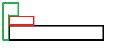

я думаю не столь хорошо представляю как хотелось бы, особенно в численных выражениях, однако если конструктивно - вспоминая занятия по ТРИЗ в дестве - сделайте ребро цельным и не цельным одновременно :D А именно - ребро частично уходит за плиту, частично кка сейчас нарисовано, т.е.: будет мясо для крепления - то что есть сейчас. и ребро - дополнительно.
черное - плита, крансное - хомут, зеленое ребро. вид - сечение с плоскости хомута

при такой широченной плите ничего немешает заузить хомуты места вагон у меня зетки уже и то все влазит.
