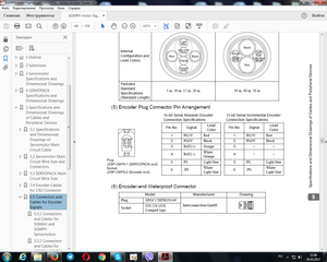

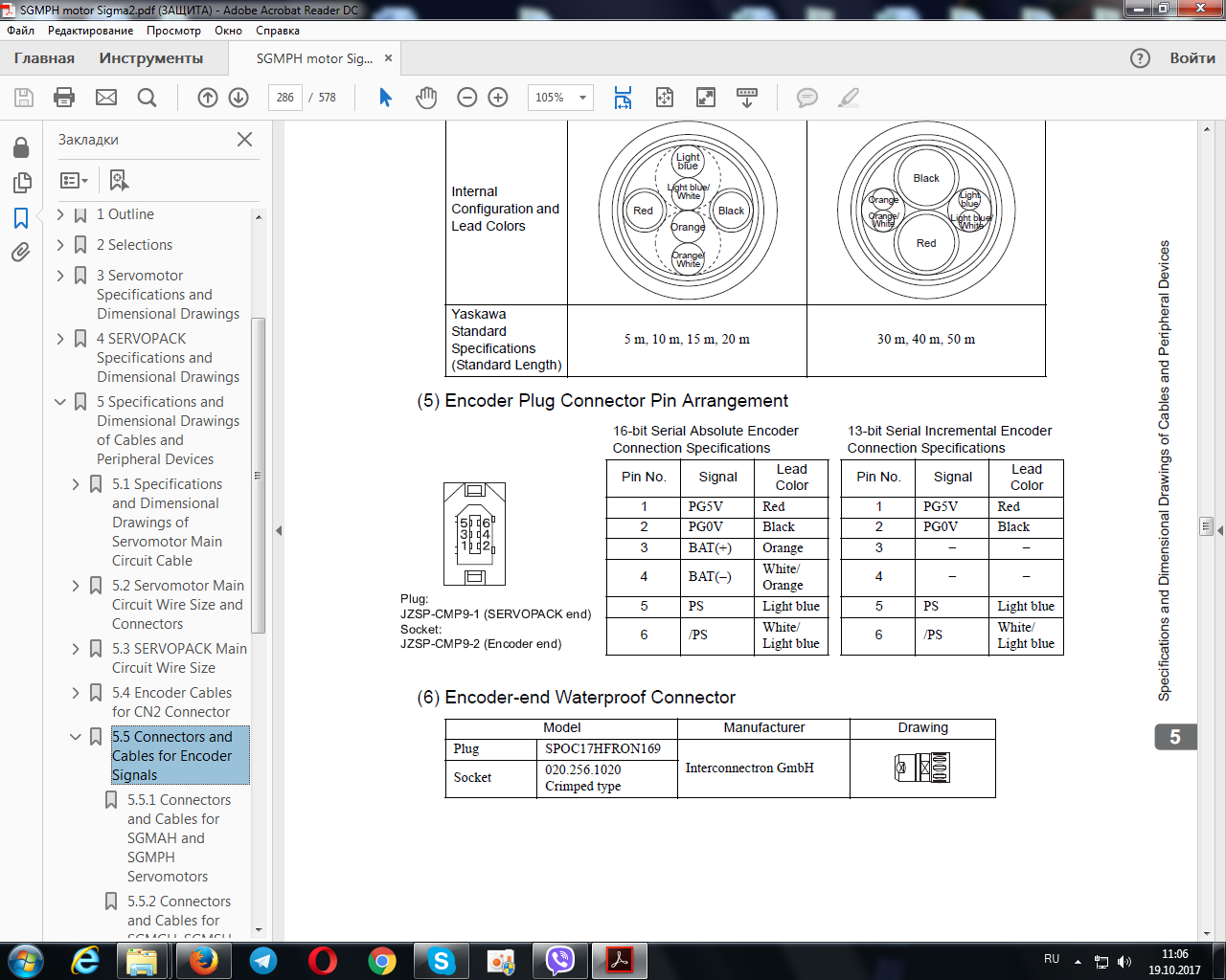

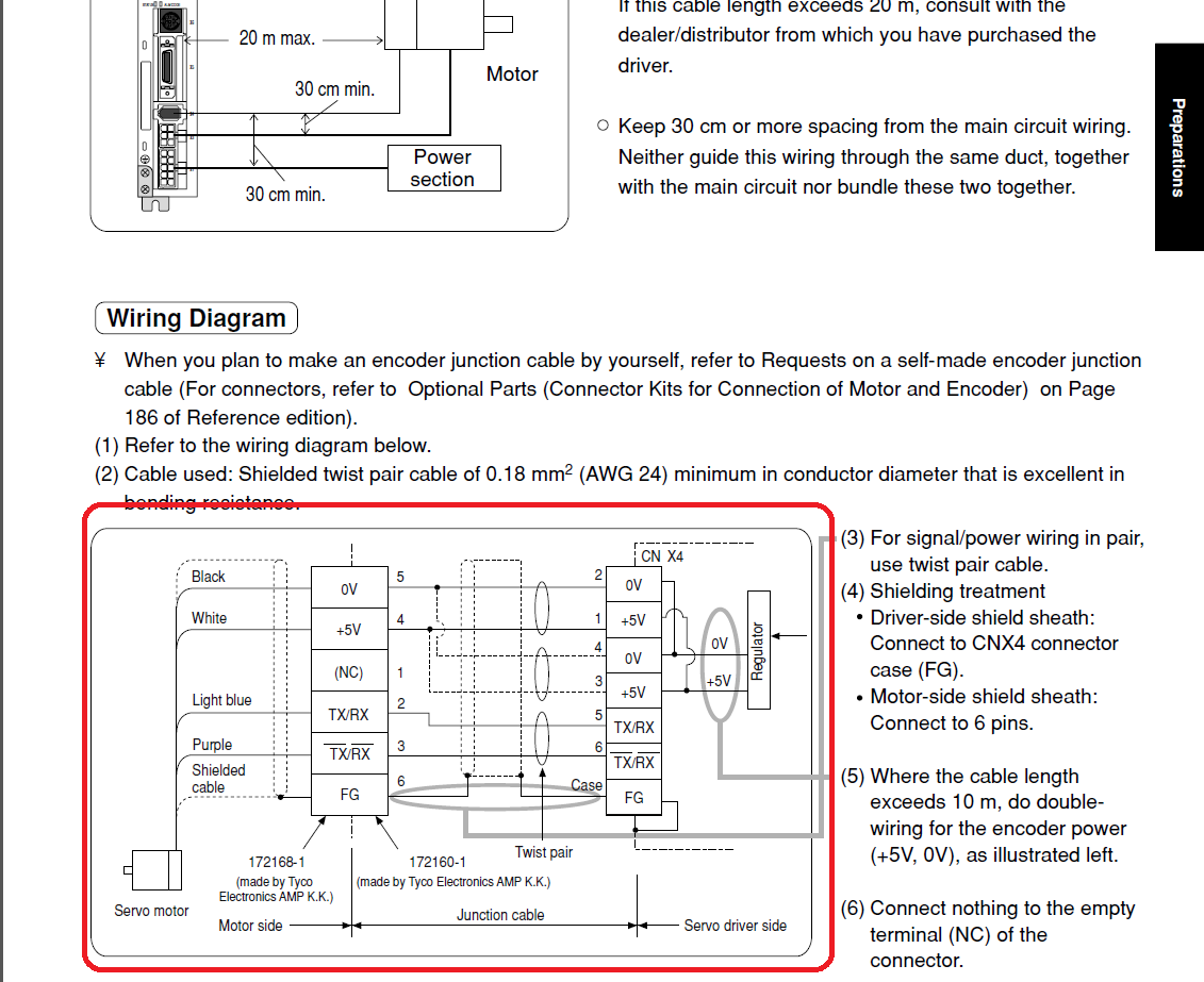

Кто-нибудь знает, где взять достоверную распиновку разъема Fire Wire (IEEE 1394)? У меня на нем сделан кабель энкодера. Загуглил, но единства распиновки по разным сайтам нету! Причем иногда отличия кардинальные. На некоторых сайтах питание и земля это 1 и 2 пины, на других это 3 и 4 пины...

john1987887 писал(а):На некоторых сайтах питание и земля это 1 и 2 пины, на других это 3 и 4 пины...
Если Яскава Сигма-2 то:
11.png (4030 просмотров) <a class='original' href='./download/file.php?id=122438&mode=view' target=_blank>Загрузить оригинал (221.43 КБ)</a>

john1987887 писал(а):У меня не Яскавы! У меня Панасоник.
Нужно искать распиновку в мануале на твою модель сервы.
Взял первый попавшийся мануал на Панас
01.png (3999 просмотров) <a class='original' href='./download/file.php?id=122440&mode=view' target=_blank>Загрузить оригинал (152.5 КБ)</a>

Этот фрагмент на свой драйвер нашел, но там было не понятно для какого гнезда подключение, то ли для мамы, то ли для папы, в итоге пришел к выводу, что нужно просто припаяться по номерам на разъеме и все.

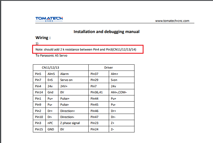

Нашел в мануале на серводрайверы и на стойку такое упоминание, что между землей и 24В нужно добавлять резистор 2 КОм. Зачем он там нужен? И как это будет выглядеть? Просто воткнуть ноги резистора в разъем? Или его нужно впаивать в цепь?

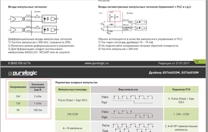

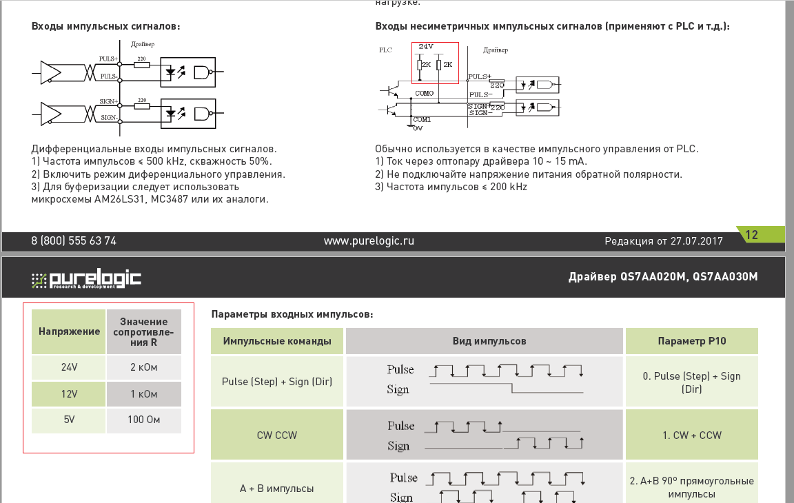

Все входы и выходы на стойке 24 В. В мануале первым делом идет оговорка о подключении резистора 2 КОм и о том, что 24В нужно брать исключительно от внутреннего питания стойки. Выделил на картинке. На драйверах тоже есть такая оговорка. Например, на драйвер, который будет рулить шпинделем приведена такая табличка с номиналами резисторов. (См. рисунок), только при этом ни слова, куда и как эти резисторы цеплять.
Безымянный.png (3897 просмотров) <a class='original' href='./download/file.php?id=122785&mode=view' target=_blank>Загрузить оригинал (49.35 КБ)</a>
Безымянный.png (3897 просмотров) <a class='original' href='./download/file.php?id=122786&mode=view' target=_blank>Загрузить оригинал (72.7 КБ)</a>

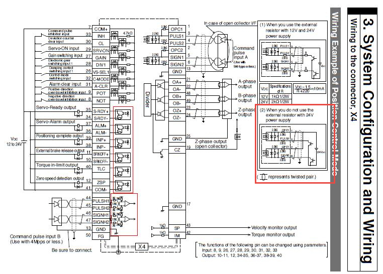

Panasonic.jpg (3874 просмотра) <a class='original' href='./download/file.php?id=122788&mode=view' target=_blank>Загрузить оригинал (279.73 КБ)</a>
В вашей инструкции на Panasonic нарисовано, как подключать контроллер с выходом 24В. Я обвел красным. Резистор уже встроен в драйвер (но можно и с внешним подключить, пример выше).

Duhas
Сообщения: 1842
Репутация: 285
Откуда: Красноярск
Re: Токарный китаец с Алиэкспресс
Сообщение Duhas »
там же все нарисовано ) резистор есть внутри. в зависимости от условий подключаете либо так либо так.

Это схема для серводрайвера. Я имею в виду ЧПУ стойку. Картинка в посте № 171

тут у вас полная путаница в показаниях, судя по картинке подключения панасоника к ЧПУ и так и там используются дифференциальные линии, зачем вам оптопары и относящиеся к ним резисторы?

Картинку - то посмотрели? Там написано добавить 2 Ком между Пин 4 (+24В) и Пин 3 (сигнал Z+). Вот и вопрос как его добавлять? Нужно впаивать на провод или можно воткнуть в гнезда винтового разъема?

Я вроде сразу написал, что в мануале на СТОЙКУ и первым делом приложил фото ее мануала. А вы за серводрайвер зацепились...

делайте по тому кусочку мануала от стойки что сюда выложили. там степ и дир напрямую в диф режиме.
