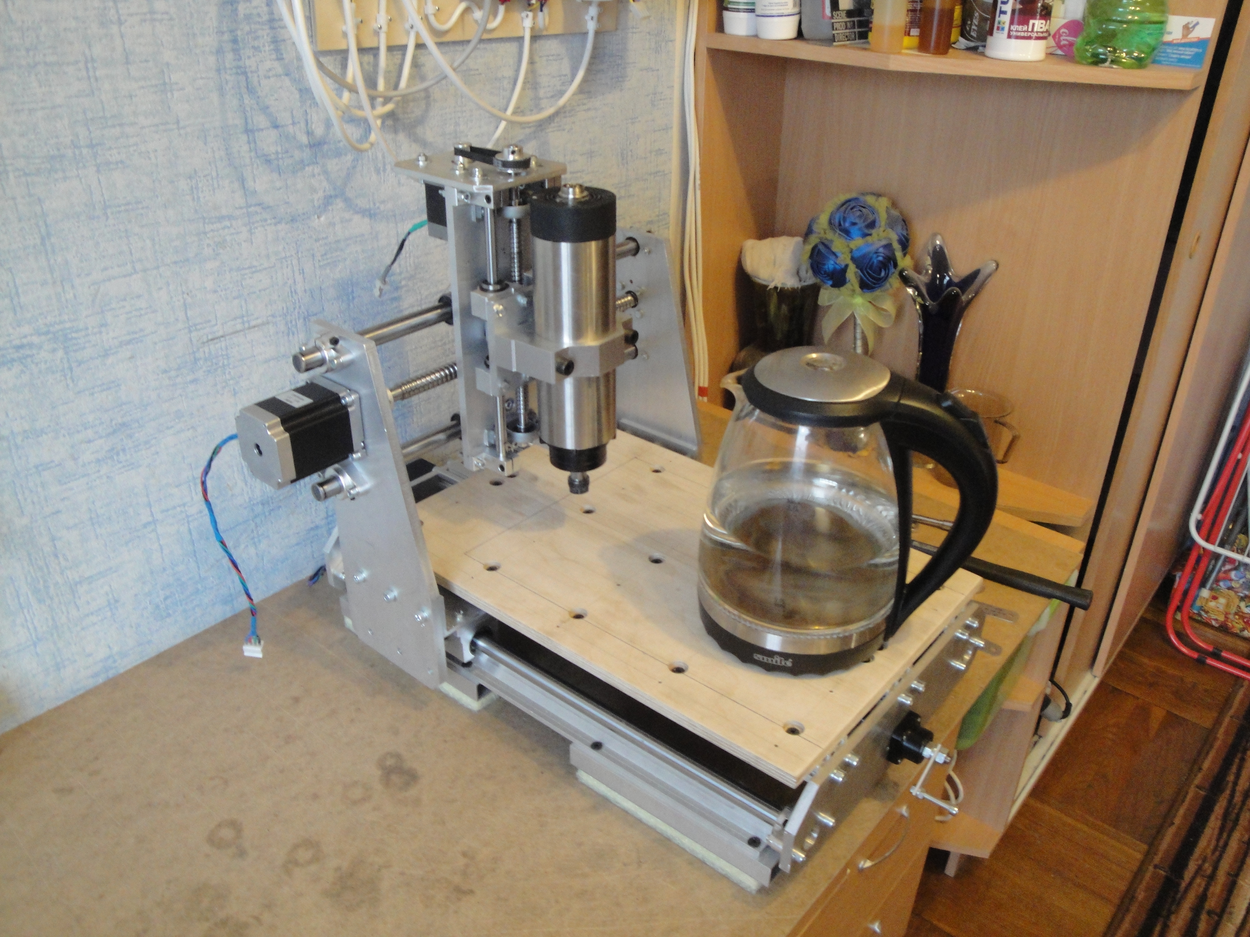

DSC06809.JPG (2995 просмотров) <a class='original' href='./download/file.php?id=156259&mode=view' target=_blank>Загрузить оригинал (4.79 МБ)</a>
Вот и новый настольный станок "запилил", но при валах на опоре и ШВП. Предполагается для регулярной резки алюминия, про дерево и пластмассу уже и не говорю.
Основные данные:
ось Х - валы на опоре 16мм, ШВП-1605;
ось У - валы 16мм, ШВП-1605;
ось Z - валы 10мм, ШВП-1204.
Размеры рабочей зоны 230х355х100мм, вес без шпинделя примерно 18-19кг.

Питерский писал(а): для регулярной резки алюминия
Питерский писал(а):при валах на опоре
Это совсем не самое удачное сочетание.
Интересно будет взглянуть на рез по алюминию. Размер портала не большой может и прокатит :)

evgenymcp
Смелые заявления. Хотелось бы увидеть рез люминя, особенно диагональный, где обе оси работают. Можно круг какой-нибудь вырезать. Тогда все и увидят, насколько он применим для обработки алюминия :hehehe: И еще, если можно, в центр стола заготовку установите. Фото черновой и чистовой пожалуйста, а лучше видео со звуком.

Mamont
Лучше всего оценивать отгиб при фрезеровке змейкой.
Хотя для этого станочка люминий это так, пару раз в год попылить, от безысходности

evgenymcp
Я уверен что даже на плексе будет видно. Удивило крепление боковины портала к каретке :hehehe: Этот портал, если приложить небольшую силу можно ромбом сложить. И даже ИЧ-1 не нужен будет что бы это заметить. Хватит линейки.

Как немного вник в постройку ЧПУ-шки (и сам построил первый на цил.валах), перестал понимать, что зачем люди вообще используют для этого просто цил. валы.
Лучше уже немного переплатить за цил. рельс, что бы на всей длине было на что опираться. И станок на много лучше получится. + плиту с зади для рельс, что бы в право-и влево не болтало, как постом выше указали.
Но каждому свое.

slavyan75
при таких направляйках по Z - это станок по дереву, никак не по алюминию...

Тенгель
Пилил вчера-сегодня клеймо из Д16 на подобном станке, весьма печально ... :cry:
пришёл к выводу, что самое слабое звено в жёсткости моего станочка это Z на валах 12 мм, а тут же валы 10 мм, прогнозы неблагоприятные .
Что мешало сделать Z тоже на валах 16 мм ? На трудоёмкости изготовления и стоимости это бы никак не отразилось.

evgenymcp
Тенгель писал(а):Что мешало сделать Z тоже на валах 16 мм ? На трудоёмкости изготовления и стоимости это бы никак не отразилось.
Автор даже не удосужился каретки рельс прикрутить к самому порталу, развернув рельс на 90 градусов, а прилепил какой-то алюминиевый уголок 2-3мм.
У меня Д16 14мм гнулась. Такие станки в круг на 16-20 валах надо делать. Похоже экономия максимальная, при максимальном ценнике. Не удивлюсь что это по 50000 продается :-)

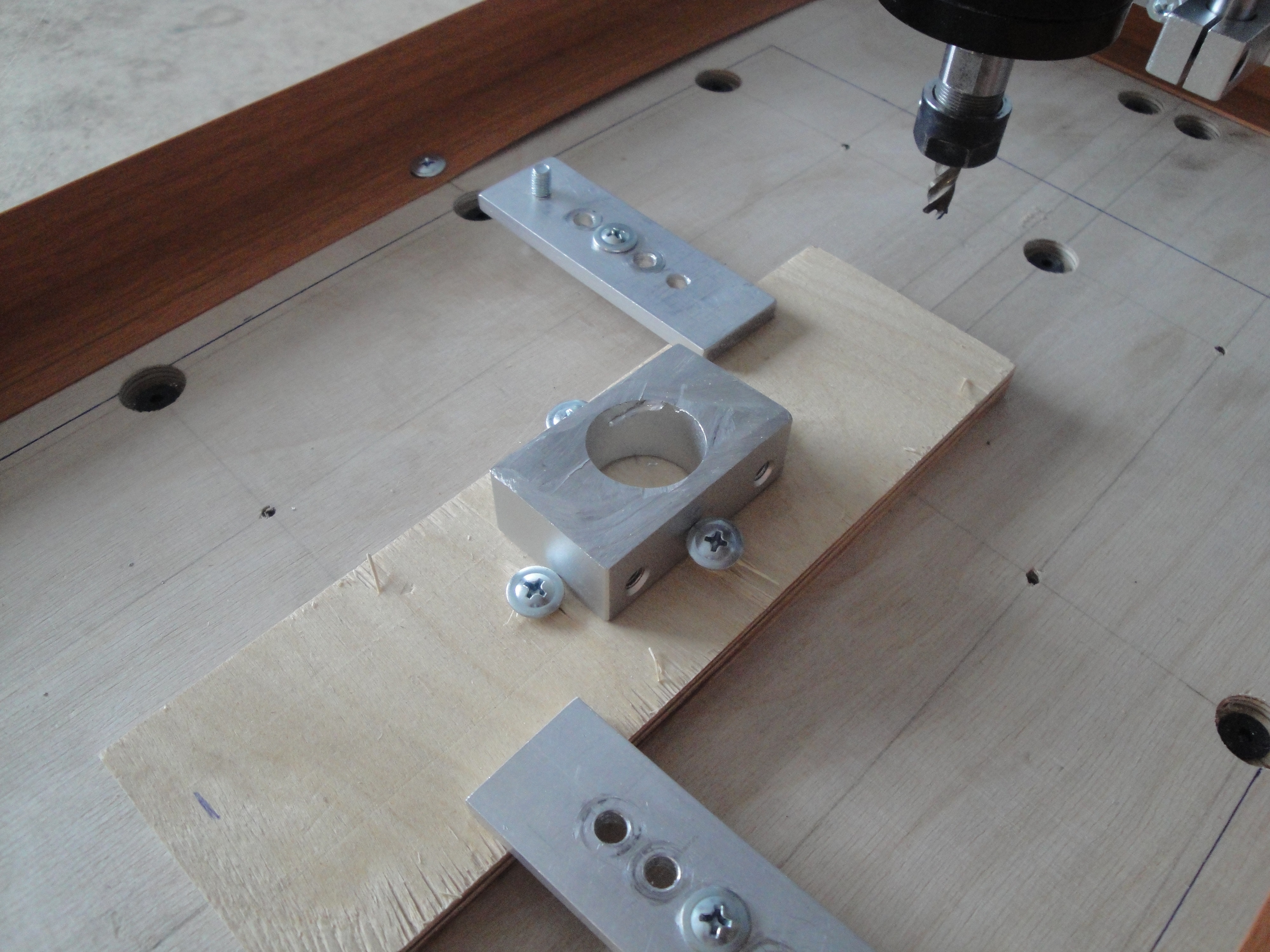

Питерский
DSC06814.JPG (2795 просмотров) <a class='original' href='./download/file.php?id=156307&mode=view' target=_blank>Загрузить оригинал (3.28 МБ)</a>
DSC06826.JPG (2795 просмотров) <a class='original' href='./download/file.php?id=156308&mode=view' target=_blank>Загрузить оригинал (3.79 МБ)</a>
Немного фрезернул на новом станке одну деталь, надо было одну сторону "почистить". Но фрезеровал вручную имеющимися ручками на осях, чтобы первоначально оценить возможности станка. На фрезе диаметром 6мм получился съем до 1мм, дальше не пробовал, т. к. для настольного станка этого вполне достаточно. "Шторки" на контуре оси У действительно пока нет - она предусмотрена, но еще не ставил. Пока пробовать буду без нее, зачем лишнее железо на станке? Кстати, почему народ ручки для ручной фрезеровки на осях не ставит? Иногда вручную фрезернуть гораздо проще, чем в "автомате"!
