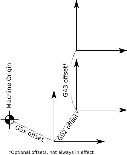

Пытаюсь разобраться с различными координатами в CNC и как ими управлять в G-кодах?
Например,
Вот запускаю я станок на поиск HOME. HOME найден, а станок отъезжает в рабочую зону (пусть это будут координаты X100 Y200 Z5). Нужно сказать, что это место и есть - X0 Y0 Z0.
А после отработки детали - переезжаю на другое место и опять определяю его как X0 Y0 Z0.
Какими командами в G-кодах это делается?
G92 X0 Y0 Z0 ???
А перемещатьс я в ноль -
G53 X0 Y0 Z0 ???
или, все таки
G0 X0 Y0 Z0 ???
Сообщения: 8167
Репутация: 1589
Re: FAQ по Gcode, примеры
Сообщение nkp »
посмотри в сторону G10 L2 Pxx
G92 X0 Y... назначит текущие координаты равными указанным.
Также есть еще различные системы координат, со своими смещениями G54-G59, они назначаются или вручную или через G10 или G20.
G53 это ехать в 0 станка, игнорируя все смещения: по G92, по G54 и отступы инструмента - эта команда полезна например при смене инструмента, которая всегда происходит в определенном месте.
Вот есть картинка которая показывает очередность применения различных отступов:
coordinatesystems (1).png (11.37 КБ) 7205 просмотров

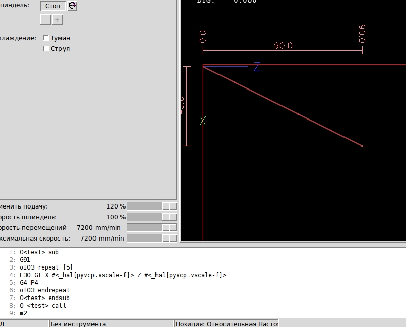

берем код:
O<test> sub
G91
o103 repeat [5]
F30 G1 X #<_hal[pyvcp.vscale-f]> Y #<_hal[pyvcp.vscale-f]>
o103 endrepeat
O<test> endsub
O <test> call
m2
запускаем как на видео - с ползунком
ну как ты думаешь - если после начала выполнения кода двигать ползунок - что нибудь изменится???
А если добавить (DEBUG, )
И какую нибудь остановку, может он буфер движения забивает, для скруглений. попробуй G4 добавить, или тот же debug.
Сообщения: 8167
Репутация: 1589
Сообщение nkp »
Nick писал(а):попробуй G4 добавить
все равно так не работает
Выделение(002).jpg (6712 просмотров) <a class='original' href='./download/file.php?id=15598&mode=view' target=_blank>Загрузить оригинал (113.22 КБ)</a>
