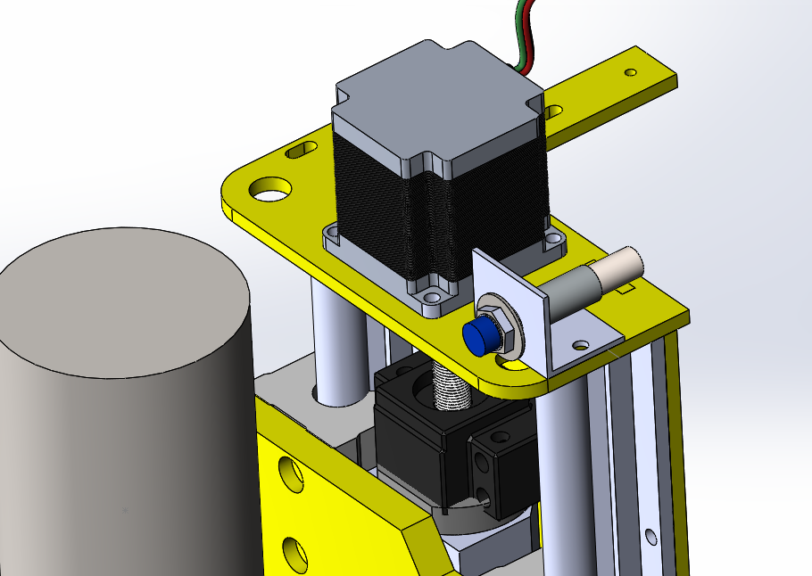

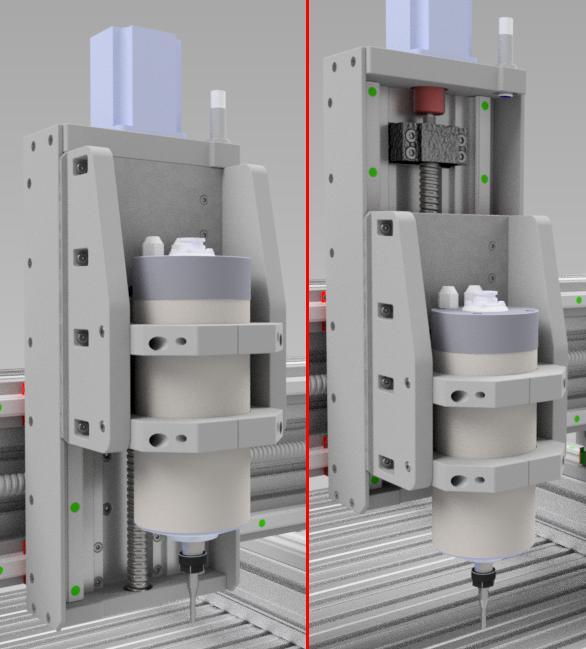

Доработал: добавил ребра по бокам.
Сделал их из плиты толщиной 4мм. Заодно выполняют и защитную функцию.
Что скажете?

У вас масштаб и компановка оси Z почти копия моей.
Там есть 2 неприятных момента:
1)Индуктивный датчик срабатывает слишком близко (2,5-4мм от партии к партии хрен угадаешь) Приходиться отводить в начальную точку танка с меньшей скоростью - иначе врезается
Для примера : по X поиск дома идет 6000мм/мин
По Z и Y пришлось поставить 800 мм/мин ускорения стоят 650.
Надоело - буду разворачивать -чтоб реагировал на проходящую мимо пластину.

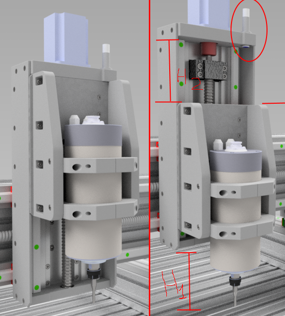

2)Высота H2 должна быть в 2 раза больше H1 .
Z.png (1918 просмотров) <a class='original' href='./download/file.php?id=73970&mode=view' target=_blank>Загрузить оригинал (506.26 КБ)</a>
У меня сейчас примерно такие же соотношения как и у вас. в итоге при работе с граверами проблем нет. А если надо просверлить 80мм деревяшку сверлом 80 мм (насквозь) ,то провести портал над заготовкой уже не могу. Так как инструмент не полностью поднимается и выступает . А если еще и прижимы с верху будут ... в общем суть ясна думаю.
не удобно. Жалею что сразу не купил направляющие и швп подлиннее.

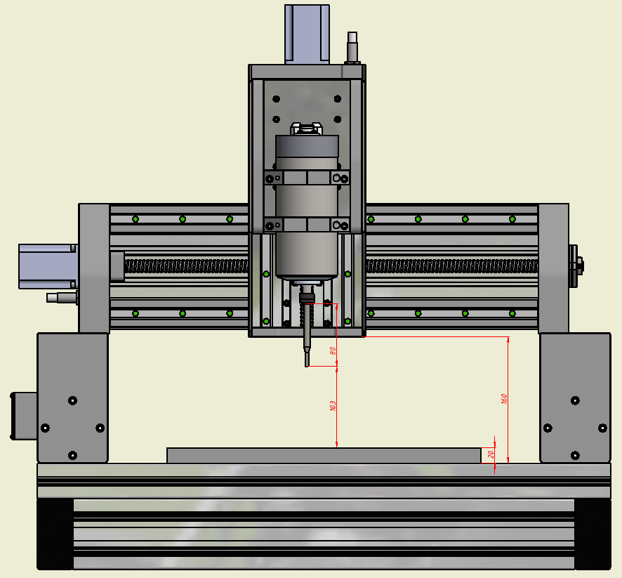

1. так у меня есть возможность двигать его туда-сюда, миллиметров на 8 точно.
2. Должно хватить для 80мм заготовки, иил я неправильно Вас понял?

trafbite писал(а):2. Должно хватить для 80мм заготовки, иил я неправильно Вас понял?
Поняли правильно. Я не знаю какие заготовки вы собираетесь обрабатывать. Хотел заострить внимание что в идеале высота должна быть такая ,чтоб поднимать любой инструмент (которым вы собираетесь пользоваться ) за пределы портала. У меня не хватило 2 см . Но порой это очень мешает.

Taganrog писал(а):Поняли правильно. Я не знаю какие заготовки вы собираетесь обрабатывать. Хотел заострить внимание что в идеале высота должна быть такая ,чтоб поднимать любой инструмент (которым вы собираетесь пользоваться ) за пределы портала. У меня не хватило 2 см . Но порой это очень мешает.
Ок, учту этот момент. Спасибо!

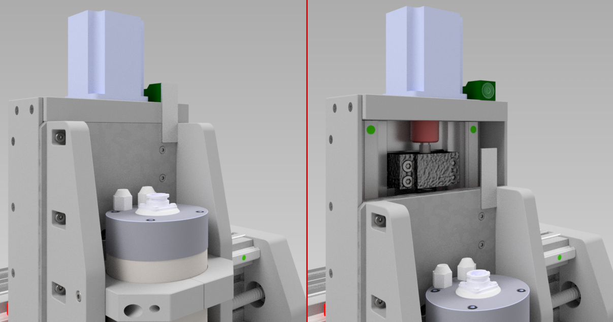

Пока на Z придумал так расположить (правда придется вместо тех датчиков, что есть, покупать другие :( ).
Что скажете, может есть вариант по эстетичней?

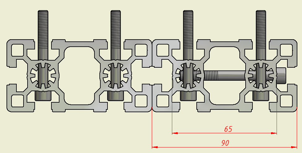

Родилась еще одна проблема, спецы, помогите решить.
Стол планирую из профиля 45х90мм. Как связать сам стол и подиумы оси Х - понятно. А вот как между собой стянуть профили стола?
Боль хочется именно М6, т.к. у него диаметр головки 10мм, в паз в профиле 10,3мм, т.е. не нужно дополнительно рассверливать. но максимальная длина таких болтов 60мм. Как быть?
(М8 тоже не пойдет, их макс. длина 80мм - тоже маловато :( )

trafbite писал(а):Что скажете, может есть вариант по эстетичней?
Сам сейчас по форуму гуляю в поисках изящного решения. Датчики тоже видимо закажу другие пока выйду из положения так. Так проще за сегодняшний вечер переделать.

trafbite писал(а): но максимальная длина таких болтов 60мм.
Почему ?
Винты и болты есть м6 х 80 и м6 х 100 .
Я с помощью м6х100 прикручиваю детали к столешнице

Taganrog писал(а):Винты и болты есть м6 х 80 и м6 х 100 .
Простые болты с шестигранной головкой не подойдут - их на зажать будет.
Болты с круглой головкой под шестигранник (DIN912) М6 максимум 60мм.
Винты - да, надо, наверно, поискать.

Винтами м6 под крестовую отвертку с головкой полукруг можно зажать так что резьба с этого винта срезается . так что усилия думаю вам хватит. Их минус в том что много раз так не сделать на головке грани срезаются. Но я так понимаю вам 1 раз зажать и забыть. Так что имхо вполне.
http://hanging.ru/shop/fasteners/bolts/ ... 6x100.html
Там диаметр головки 10мм
