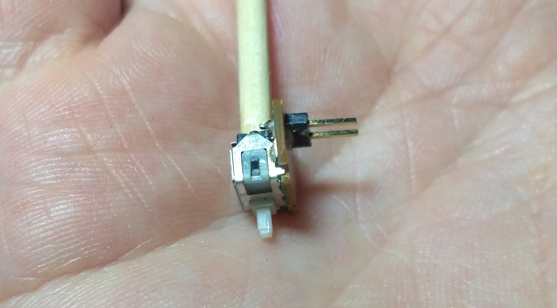

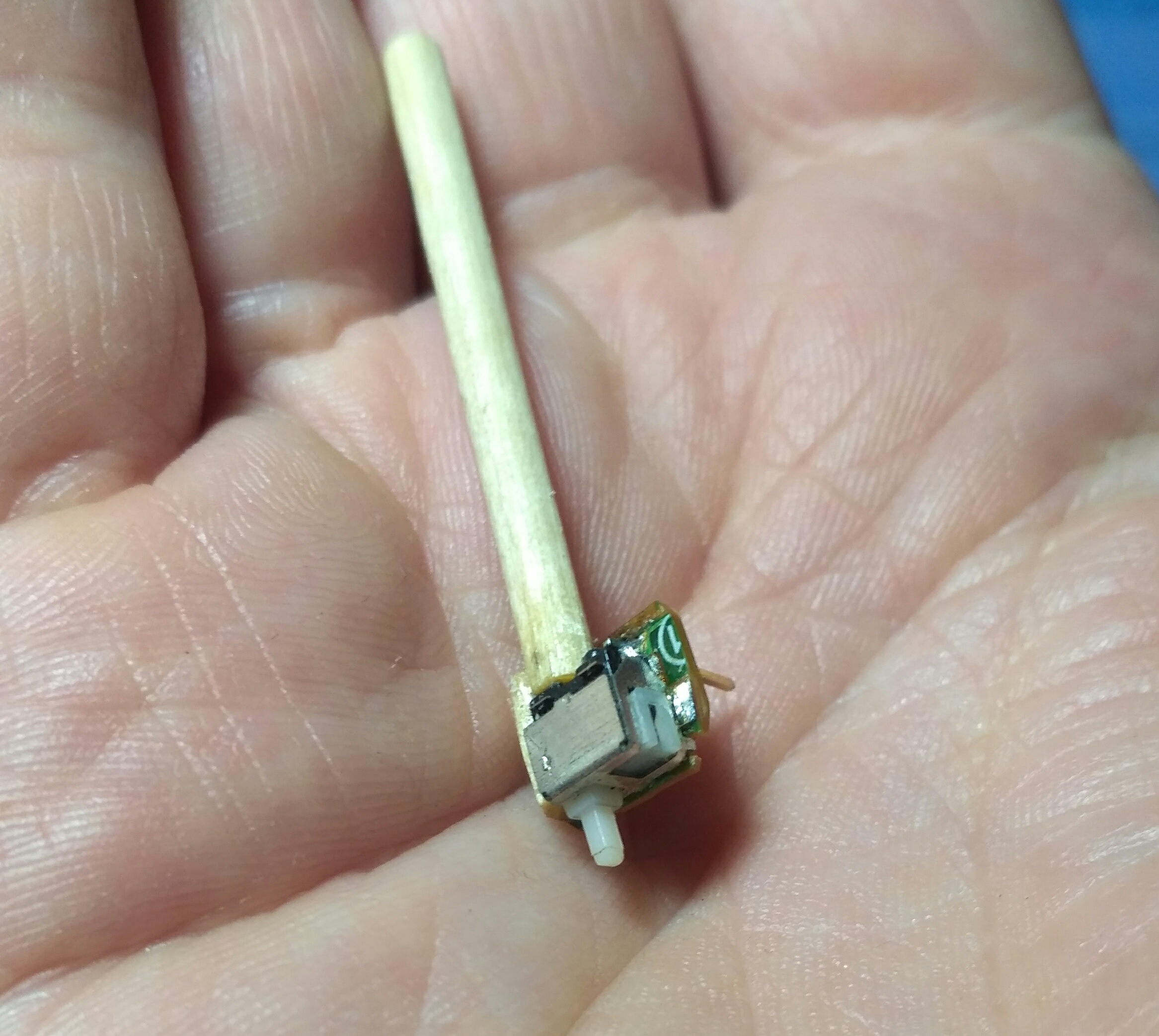

calabr
igor_kovchegin писал(а): Но хотелось именно подпружиненное жало, чтобы не коцало отполированную в зеркало поверхность заготовки
Тогда лучше так:
IMG_20220213_043803.jpg (1560 просмотров) <a class='original' href='./download/file.php?id=201729&mode=view' target=_blank>Загрузить оригинал (479.29 КБ)</a>
IMG_20220213_043735.jpg (1560 просмотров) <a class='original' href='./download/file.php?id=201730&mode=view' target=_blank>Загрузить оригинал (912.49 КБ)</a>
Это кнопка от дисковода или CD-ROM., которая наличие дискеты щупает.
К штоку просто приклеена эпоксидкой.
Главное, чтоб шток был б-м соосный с щупом, а там пусть хоть криво стоит.

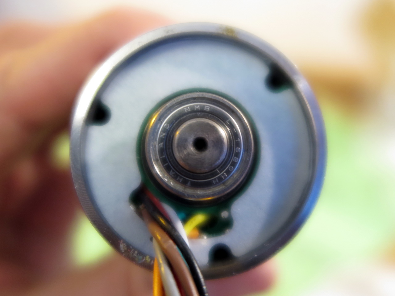

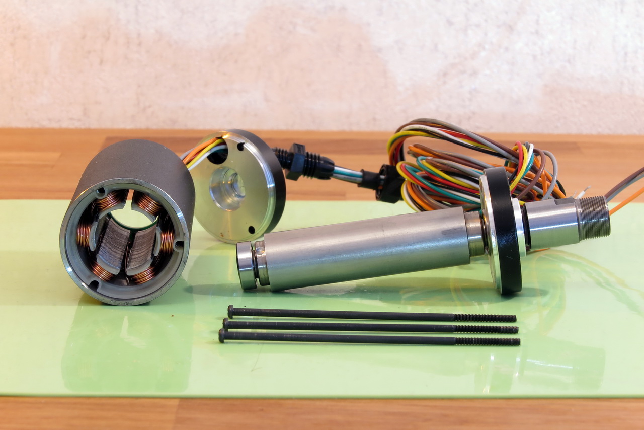

Курдль
Курдль писал(а): Нет у меня больше шпинделя LD42WS-250w
Теперь он опять у меня есть :)
Сегодня приехал.
На сайте продавца было написано "Мотор шпинделя: Новый бесщеточный двигатель постоянного тока (импортные подшипники NSK)"
По факту не NSK, но и не "ноунэйм". Как думаете, потроллить продавца по этому поводу? ;)
IMG_5341_m.JPG (1327 просмотров) <a class='original' href='./download/file.php?id=201982&mode=view' target=_blank>Загрузить оригинал (226.28 КБ)</a>
Еще из отличий: магнит ротора теперь в тонком алюминиевом чехле (видимо специально для таких долбодятлов, как я - чтобы не раздолбали его). :hehehe:
IMG_5342_m.JPG (1327 просмотров) <a class='original' href='./download/file.php?id=201983&mode=view' target=_blank>Загрузить оригинал (262.52 КБ)</a>
В наличии пластиковый кабельный выход, что слегка улучшает ситуацию с проводами. Но все равно их запихну в какую-то пластиковую трубку.
В старом шпинделе я упаковал их в термоусадочную трубку, но вышло не очень - жгут получился слишком жестким.
Самое странное новшество - какой-то сальник между патроном и передним фланцем шпинделя. :thinking:
IMG_5346_m.JPG (1327 просмотров) <a class='original' href='./download/file.php?id=201984&mode=view' target=_blank>Загрузить оригинал (342.18 КБ)</a>
Потискал и подергал за патрон. Никакого люфта и щелчков не ощущается. Вал вращается с некоторым сопротивлением, будто подшипники с преднатягом. Биения пока не замерял. Не включал с контроллером. Потом расскажу, что как.
