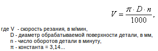

nkp, а ты себе случайно не делал чтобы на экране показывала параметры резания такие как:
Vc - скорость резанья
f - подача на оборот
S - обороты шпинделя
подача осей.

ты хочешь это в доп. панель Axis вывести (или куда?)
Re: Восстановление токарного 16К20Т1 ЧПУ
nkp писал(а):ты хочешь это в доп. панель Axis вывести (или куда?)
можно в доп. можно чтоб под координатами видно было.
Сообщения: 8167
Репутация: 1589
Сообщение nkp »
aftaev писал(а):можно в доп. можно чтоб под координатами видно было.
в панель проще на порядок))
да и еще мало ли чего выводить понадобиться - панель пригодится...
думаю в хал все эти параметры вычислять громоздко будет - оптимальней в отдельномскрипте высчитать и
показать на панели...
S - обороты шпинделя - берем из пина напрямую
f - подача на оборот - тут возможна или переменная величина или константа
Vc - скорость резанья - вычисляем:
а вот "подача осей" - ??
зачем это??
