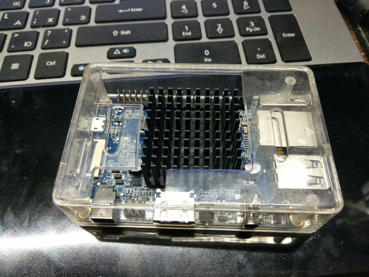

я такой навесил, от старой материнки. закрыл все чипы. греется где-то до 40, но это при веб серфинге и ютубиках, как оно с машинокитом не знаю, все никак не дойдёт руки до привинтить плату к какой-то механике.
photo_2018-10-02_21-23-25.jpg (2378 просмотров) <a class='original' href='./download/file.php?id=147610&mode=view' target=_blank>Загрузить оригинал (218.09 КБ)</a>

Надо ли на апельсине охлаждать память? ЕЕ нагрева я не замечал вроде и если ставить просто плоский радиатор на проц, то до памяти он не достает, надо городить доп. термоинтерфейс. Хочу еще радиатор приклеить на силиконовый термоклей, вот думаю - стоит ли? Сама апельсина в общем недорогая, если что можно и новую прикупить будет, но вот если охлаждение не будет справляться, то радиатор уже будет проблемно заменить.

nevkon писал(а):то до памяти он не достает, надо городить доп. термоинтерфейс
там разница в доли миллиметра, паста вполне справляется.
Re: LinuxCNC + Orange Pi
Я на память и чип налепил синие термонаклейки и поставил на них всех общий радиатор. Вентилятор убрал. Полёт нормальный. И тихо и прохладно.
