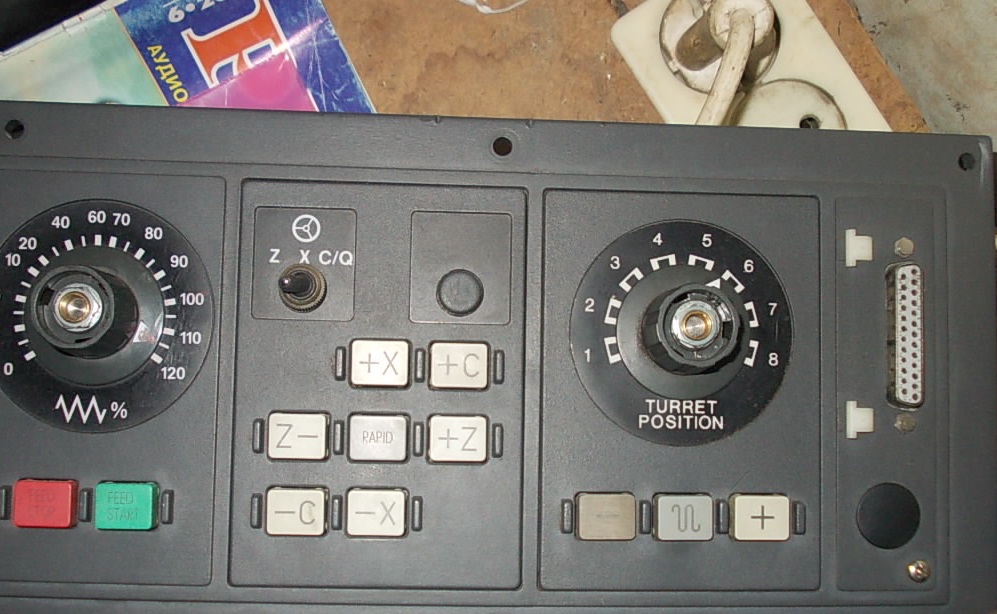

Nick писал(а):В hal:
net tool-change-galetnik <= Ain4 # сюда название пина вставь правильное
net tool-change-galetnik => motion.analog-in-02
net tool-change-button <= Din4 # сюда название пина вставь правильное
net tool-change-button =>  halui.mdi-command-00
сделал
Nick писал(а):В ini в раздел [HALUI] добавляешь:
[HALUI]
MDI_COMMAND = O<do-manual-change> CALL
сделал
Nick писал(а):Создаешь файл do-manual-change.ngc в каталоге с ini с таким содержимым:
O<do-manual-change> SUB
  M66 E2 (читаем галетник)
  T#5399M6 (меняем инстумент)
O<do-manual-change> ENDSUB
сделал

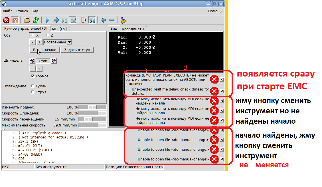

При старте ошибка :thinking: :

Re: Восстановление токарного 16К20Т1 ЧПУ
ЕМС запустился
Но смена не пашит с панели
Снимокerr.png (2679 просмотров) <a class='original' href='./download/file.php?id=24774&sid=e98ba231ecb9b41b86a759f990403aed&mode=view' target=_blank>Загрузить оригинал (123.71 КБ)</a>
Сообщения: 8167
Репутация: 1589
Сообщение nkp »
всё правильно - емс пытается сразу при старте исполнить MDI команду ,а станок еще выключен и нули не найдены....
однако исправлять надо :thinking:
upd:
домотрел ;)
там цифровой пин со старта активный - сейчас инвертируем...

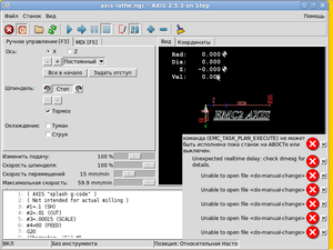

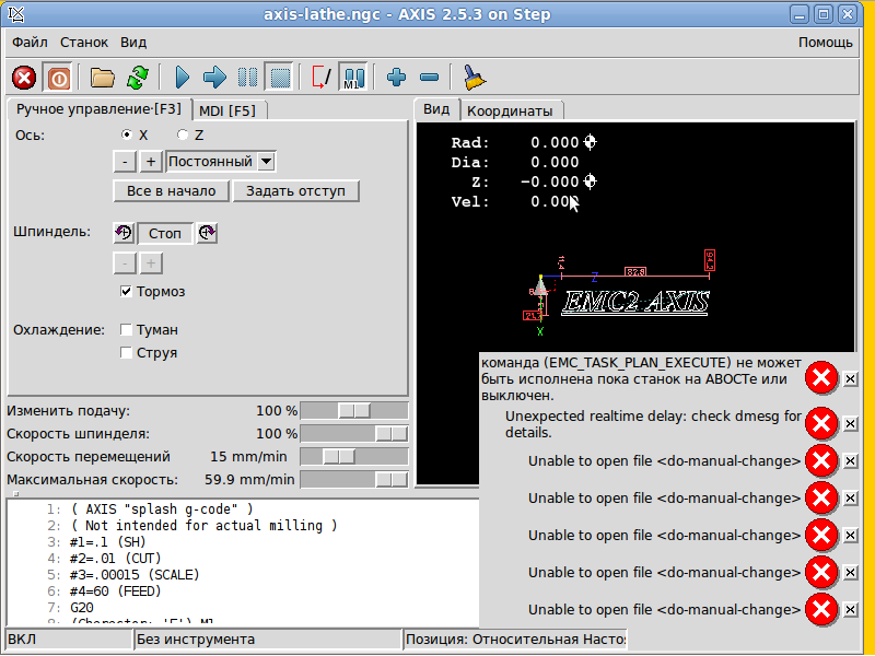

не работает
Сн.png (2666 просмотров) <a class='original' href='./download/file.php?id=24780&sid=e98ba231ecb9b41b86a759f990403aed&mode=view' target=_blank>Загрузить оригинал (87.38 КБ)</a>
Сообщения: 8167
Репутация: 1589
Сообщение nkp »
попробуй do-manual-change.ngc положить в папку со всеми G-кодами (.../nc_files)
nkp писал(а):попробуй do-manual-change.ngc положить в папку со всеми G-кодами (.../nc_files)
заработало :good:

nkp, а такое можно сделать для ручных переездов:
на панельке есть кнопки -Х +Х -Z +Z тобишь двигает ось.
Когда нажимаю эти кнопки ось ездит со скоростью которая установлена в Speed Feed.
А если нажать и удерживать отдельную кнопку(ускоренные подачи) то оси будут ездить с макс. скоростью.
В Маче есть така фишка. Оси перемещаются с клавиатуры стрелками и скорость зависит от Speed Feed в % но если нажать на клаве Shihf и нажать клавишу оси, ось будет ездить на макс. скорости.
Сообщения: 8167
Репутация: 1589
Сообщение nkp »
aftaev писал(а):nkp, а такое можно сделать для ручных переездов:
ну я так и сделал :)
только у меня ладдер вышел перенасыщеный , сейчас бы сделал по другому...(и буду делать)
я делал "крест" из кнопок(2+2+средняя уск.перемещение)
включаем питание ,загружается емс, переключатель режимов ставим в положение Home:
в кресте мигают Z+ и X- ,сигнализируя ,что оси не в нулях...
нажимаем по очереди мигающие кнопки - оси едут в нули ,кнопки просто светятся ...
далее можем переключиться галетником в ручной режим (три разновидности) или MDI,или сразу в авто...
nkp писал(а):я делал "крест" из кнопок(2+2+средняя уск.перемещение)
о как интересно :)
Кнопочки у меня есть, светодиоды можно приделать ;)
