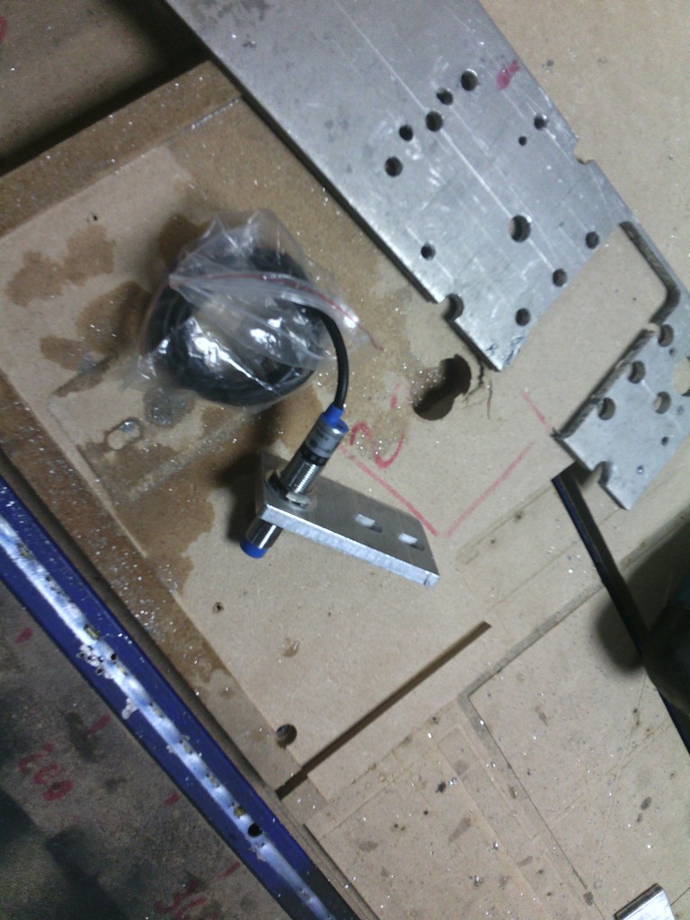

вот установил концевики на У . и сделал крепеж для Z .

а и есть срочный вопрос.
каккто почемуто обсчитался и получилось так что нехватает датчиков . в зависимости какие ставить и как одного , двух или трех.
теперть вопрост какой из датчиков лучше или предпочтительнее ? есть вариант поставить , если считать от ноля по иксу. один в перди в торо
1. круглый - зеленый
2. зеленый - зеленый
3 круглый - круглый
круглый это на первой фотке
зеленый это на третьей фотке
только на картинках ноль с права.
первый вариант (2906 просмотров) <a class='original' href='./download/file.php?id=30882&mode=view' target=_blank>Загрузить оригинал (38.26 КБ)</a>
первый вариант
второй (2906 просмотров) <a class='original' href='./download/file.php?id=30881&mode=view' target=_blank>Загрузить оригинал (40.87 КБ)</a>
второй
третий вариант (2906 просмотров) <a class='original' href='./download/file.php?id=30880&mode=view' target=_blank>Загрузить оригинал (37.11 КБ)</a>
третий вариант
те что нв нуле ониже хоум

Добавлено: 16 июл 2014, 08:25
master_70 писал(а):1. круглый - зеленый
3 круглый - круглый
А в чем принципиальная разница?
Добавлено: 16 июл 2014, 09:41
master_70
3 круглый - круглый
ну просто круглые проще в моеем случае уственновит. и в 1 варианте налдо докупить 1 даттчик, в во второс 2 датчика, в третьем 3 датчика .
только знать разница есть в сработке? . у круглых по 2 вывода а у зеленых по три .
для плоских в моем случае надо точить площадки для круглых угалок с дыркой .
далее- сработаетли на АЛ пластину каретки ??? ??? ь??? ???
Добавлено: 16 июл 2014, 10:01
master_70 писал(а):далее- сработаетли на АЛ пластину каретки ??? ??? ь??? ???
Ну это просто проверить ;)
Добавлено: 16 июл 2014, 10:42
master_70
проверить ка просто на стенде ? на столе?
может кто уже делал? и пробывал? отпишитесь
я просто ни разу такогоне ставил ине могу знать поакчто.
Добавлено: 16 июл 2014, 11:06
Пишут, что практически на любой металл реагирует http://darxton.ru/Netshop/electronics/s ... _1553.html
Добавлено: 16 июл 2014, 11:18
На них есть диод, загорается при срабатывании. Подключаешь датчик и подносишь к материалу, смотришь что получается ;)
Добавлено: 16 июл 2014, 12:38
Нубило
Ни разу не видел чтоб они срабатывали на алюминий, в них же электро магнит, и срабатывает он только на магнитящиеся металлы
Добавлено: 16 июл 2014, 12:52
Нубило писал(а):срабатывает он только на магнитящиеся металлы
Датчики индукционные, принцип примерно такой же, как у металлоискателей, реагируют на любые хорошо проводящие материалы.
