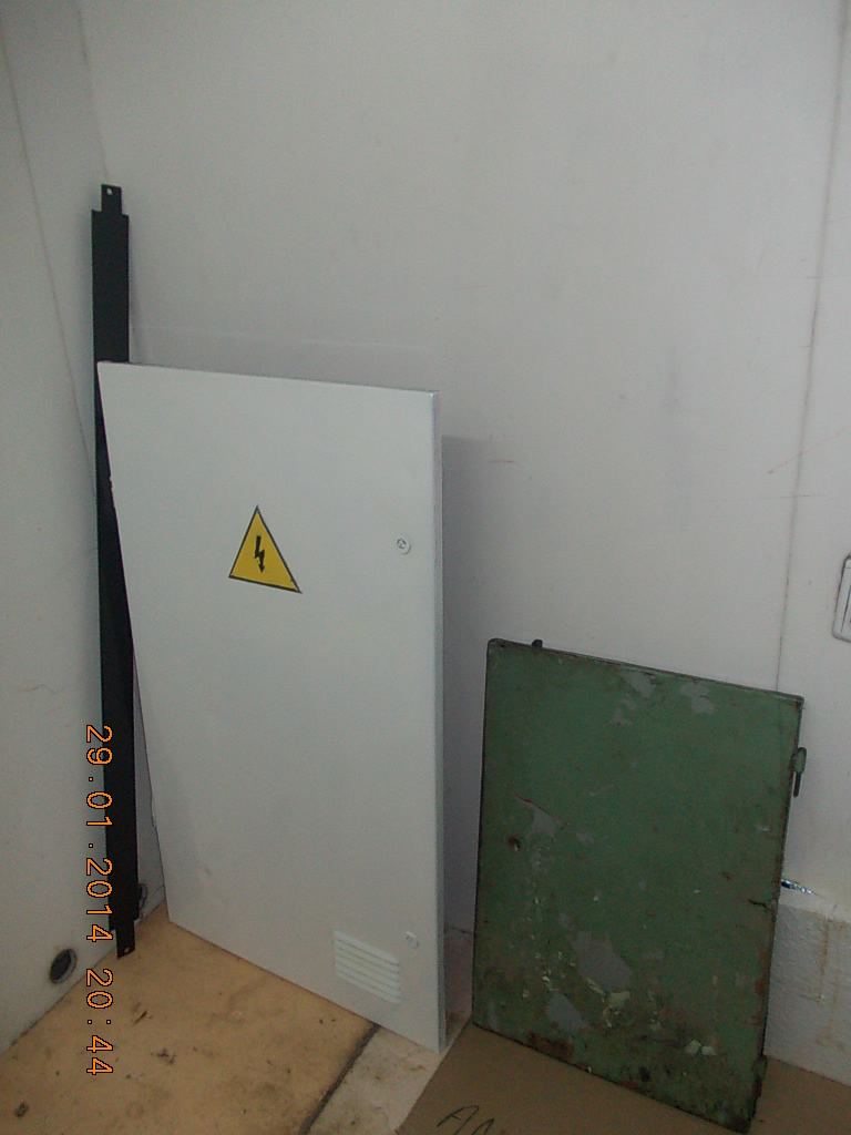

Потихоньку красим станок, погода вносит свои коррективы :)
Справа то что покрашено и покрыто автолаком, слева очередь на покраску. Двери до и после покраски. Много времени уходит на рихтовку, все погнуто.
DSCN2498.JPG (3659 просмотров) <a class='original' href='./download/file.php?id=24057&mode=view' target=_blank>Загрузить оригинал (269.78 КБ)</a>
