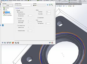

ай нид хелп!
попалась пот такая деталька, фланец с пазами
flanec.jpg (3365 просмотров) <a class='original' href='./download/file.php?id=101170&mode=view' target=_blank>Загрузить оригинал (24.06 КБ)</a>
беда блин с этими пазами
решено было делать на фрезерном
ширина паза 4.6мм фреза 4мм
какую только стратегию не пробовал, не идет!
пробовал выборку кармана, указав карман вот так
flanec2.jpg (3365 просмотров) <a class='original' href='./download/file.php?id=101171&mode=view' target=_blank>Загрузить оригинал (47.56 КБ)</a>
но при симуляции не те размеры, и проходов аж 4 штуки :eh:
а "круговой паз" (в Типовые набор переходов) вообще не хочет, по Z подьезжает и все... если добавляю чистовую обработку, чистовую делает, черновую никак
как их лучше сделать? 4 часа уже бьюсь :oops:
storona A.zip
(77.52 КБ) 289 скачиваний
AndyBig
Сообщения: 3876
Репутация: 1121
Откуда: юг России
Re: SolidCAM
Сообщение AndyBig »
NightV писал(а): если добавляю чистовую обработку, чистовую делает, черновую никак
Дык может быть в черновой у тебя указан припус на стенки 0.5 мм (там по умолчанию такое значение, кажется)? Тогда паз 4.6 мм фрезой 4 мм конечно не будет проходить :)
Скачал файл, попробовал - все проходит, и круговой паз, и просто паз.
273.jpg (3362 просмотра) <a class='original' href='./download/file.php?id=101176&mode=view' target=_blank>Загрузить оригинал (353 КБ)</a>

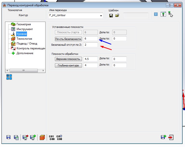

Подскажите пару моментов.
1) Можно ли как-то убрать переходы в плоскости безопасности между проходами фрезерования - а-то слишном много пустых проходов выходит.

AndyBig
Сообщения: 3876
Репутация: 1121
Откуда: юг России
Re: SolidCAM
Сообщение AndyBig »
ScrewDriver писал(а):1) Можно ли как-то убрать переходы в плоскости безопасности между проходами фрезерования - а-то слишном много пустых проходов выходит.
Screenshot_13.jpg (3336 просмотров) <a class='original' href='./download/file.php?id=101221&mode=view' target=_blank>Загрузить оригинал (69.7 КБ)</a>
Красной стрелкой - высота перемещений инструмента между проходами в пределах одного перехода. Задается относительно верхней плоскости обработки.
Синей стрелкой - плоскость безопасности, с которой начинается обработка переходи и на которой инструмент перемещается между переходами. Задается относительно нуля по Z.
Через какую высоту перемещать инструмент задается здесь:

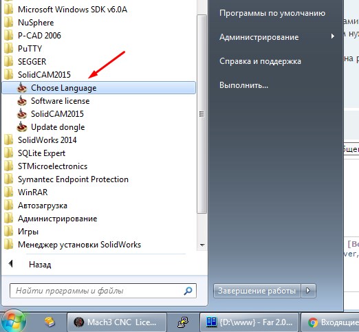

ScrewDriver писал(а): Где в солидкаме 2016 вернуть английский назад можно?
Screenshot_12.jpg (3336 просмотров) <a class='original' href='./download/file.php?id=101222&mode=view' target=_blank>Загрузить оригинал (55.82 КБ)</a>

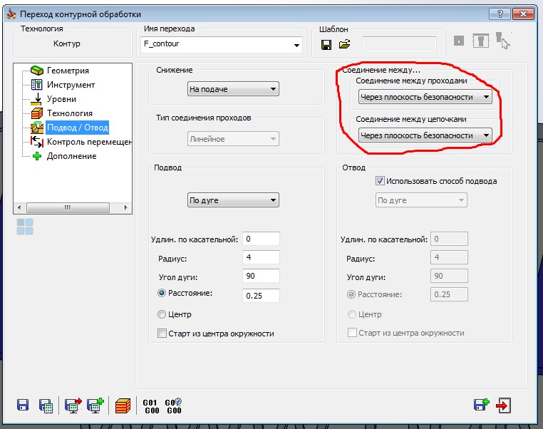

Re: SolidCAM
Во вкладке подводы-отводы , можно выбрать переход на плоскости безопасности, на безопасной высоте и на Зет уровне

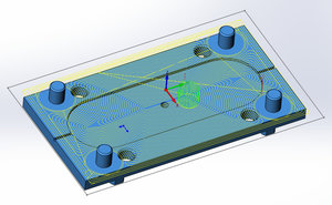

Сообщение putman »
Приветствую, коллеги !
Надоело руками в G-коде изменять скорость перемещения фрезы, подумал, может быть требуемого мне результата получится добиться средствами программы .?.?.
Дело вот в чем, вся масса алюминия выбирается на подаче 300 мм.сек. (глубина 10 мм), т.к. съём мизерный (1 мм в толщину), то не возникает никаких проблем с шумностью (станок в квартире).
Но когда фреза перемещается (не понимаю зачем) от одного края заготовки до другого, через ещё не снятый материал, поднимается жуткий визг, слышно на лестничной клетке, да и за фрезу боязно, хоть и кукуруза, Ф8, но не очень правильно наверное так пилить-то (((((.
Выхожу из положения руками (в G-коде) меняя скорость этого перехода до 50 мм.сек.
М.б. можно как-то указать СолидКаму не делать такие переходы через материалл или уменьшать скорость ?
На фото видно 5 траекторий перемищений от одного до др. края.
f1.jpg (3240 просмотров) <a class='original' href='./download/file.php?id=101724&mode=view' target=_blank>Загрузить оригинал (323.45 КБ)</a>
