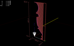

Сгенерированный Gкод в EMC2 (675548 просмотров) <a class='original' href='./download/file.php?id=507&mode=view' target=_blank>Загрузить оригинал (21.99 КБ)</a>

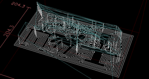

Gcodetools cnc обработка площади (671670 просмотров) <a class='original' href='./download/file.php?id=771&mode=view' target=_blank>Загрузить оригинал (147.75 КБ)</a>

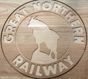

Gcodetools гравировка от Rene (673419 просмотров) <a class='original' href='./download/file.php?id=632&mode=view' target=_blank>Загрузить оригинал (233.84 КБ)</a>

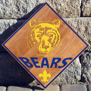

Bears by Durachko (644652 просмотра) <a class='original' href='./download/file.php?id=5430&mode=view' target=_blank>Загрузить оригинал (89.93 КБ)</a>
Bears by Durachko
