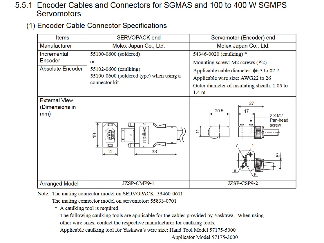

Подскажите пожалуйста, разъем молекс на энкодере движка разборный? Железяка отщелкивается, сама фишка шевелится, но не идет...
IMG_20170622_134806.jpg (4036 просмотров) <a class='original' href='./download/file.php?id=115077&mode=view' target=_blank>Загрузить оригинал (515.37 КБ)</a>
IMG_20170622_135133.jpg (4036 просмотров) <a class='original' href='./download/file.php?id=115078&mode=view' target=_blank>Загрузить оригинал (535.52 КБ)</a>
0001.jpg (4036 просмотров) <a class='original' href='./download/file.php?id=115076&mode=view' target=_blank>Загрузить оригинал (243.82 КБ)</a>
Или зря морочусь и можно просто наростить отрезанный кабель?
