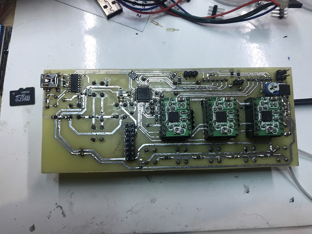

spryt писал(а):При первом подключении, с не прошитой нано, должны появиться два ряда прямоугольников.
Я ошибку в схеме допустил :idiot: сейчас экран загорелся, но горит только один ряд прямоугольников сверху, прошивал через Xloader :think:

Uda4LIVEc
Сообщения: 224
Зарегистрирован: 30 май 2017, 20:01
Репутация: 44
Настоящее имя: Вредоносная программа
Откуда: Ярославль
Сообщение Uda4LIVEc »
spryt писал(а):прошивать через Xloader
На рабочем компе получилось прошить Xloaderом, во время прошивки появились два ряда прямоугольников на пару секунд и снова один ряд сверху. И теперь так после каждого включения.
Собирал по схеме из второй темы, здесь пишу, т.к. в этой теме выкладывали фото платы, на которой хочу собрать контроллер.
Новый точечный рисунок.jpg (28.96 КБ) 5396 просмотров

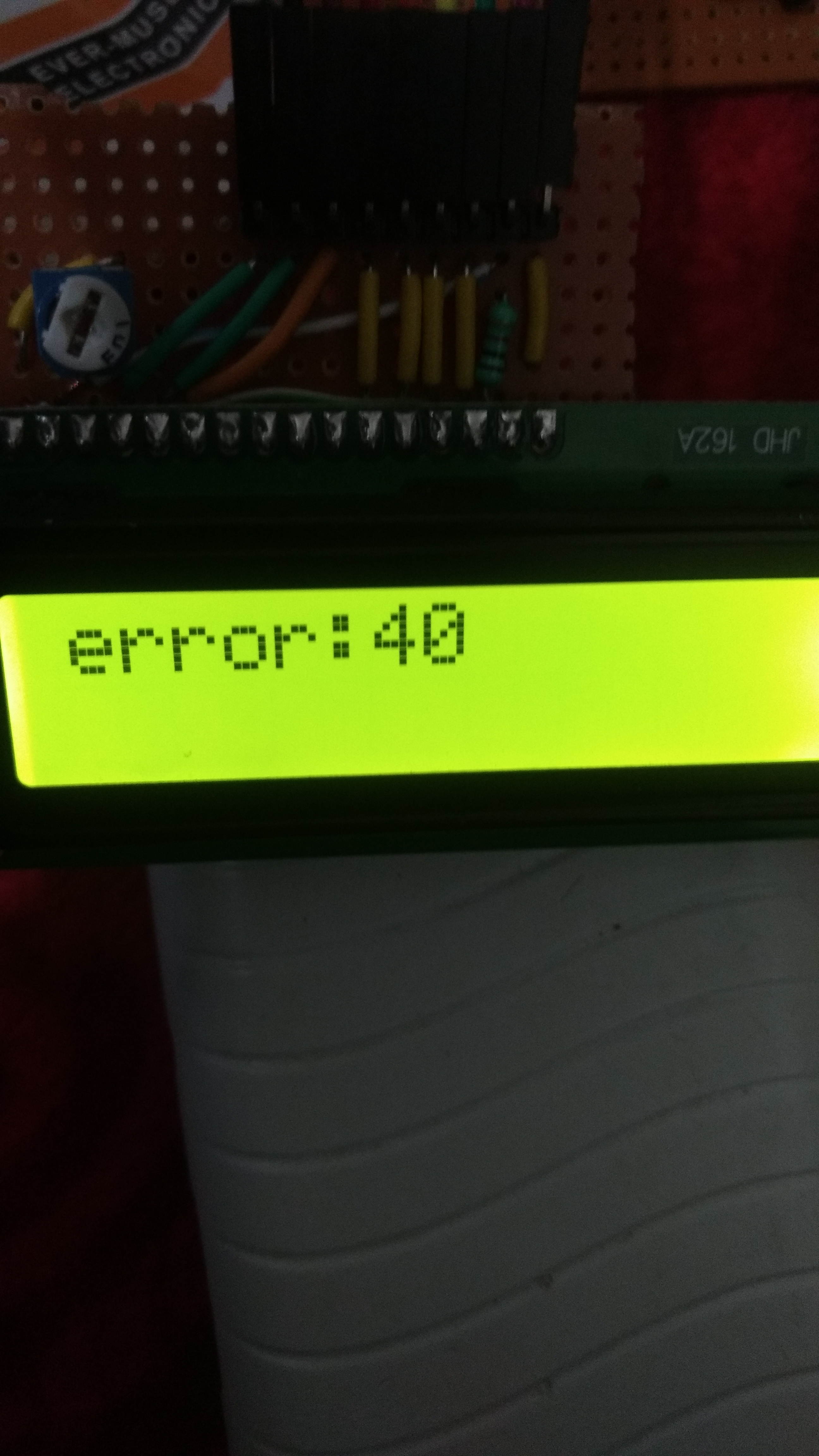

pinderkhara
Сообщения: 14
Зарегистрирован: 19 янв 2019, 07:04
Настоящее имя: pinder khara
Сообщение pinderkhara »
Что показывает дисплей, когда карта не вставлена? Это показывает ошибку 40 или что-то еще?
pinderkhara
Сообщения: 14
пожалуйста, помогите его важно. как убрать ошибку-40? эта ошибка отображается даже без SD-карты.
15482460799871106394629.jpg (5352 просмотра) <a class='original' href='./download/file.php?id=155227&mode=view' target=_blank>Загрузить оригинал (3.12 МБ)</a>
maga_ges
Сообщения: 95
Зарегистрирован: 02 июн 2017, 02:01
Репутация: 20
Настоящее имя: Магомед
Сообщение maga_ges »
pinderkhara писал(а):пожалуйста, помогите его важно. как убрать ошибку-40? эта ошибка отображается даже без SD-карты.
Замени SD карту

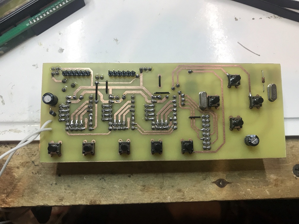

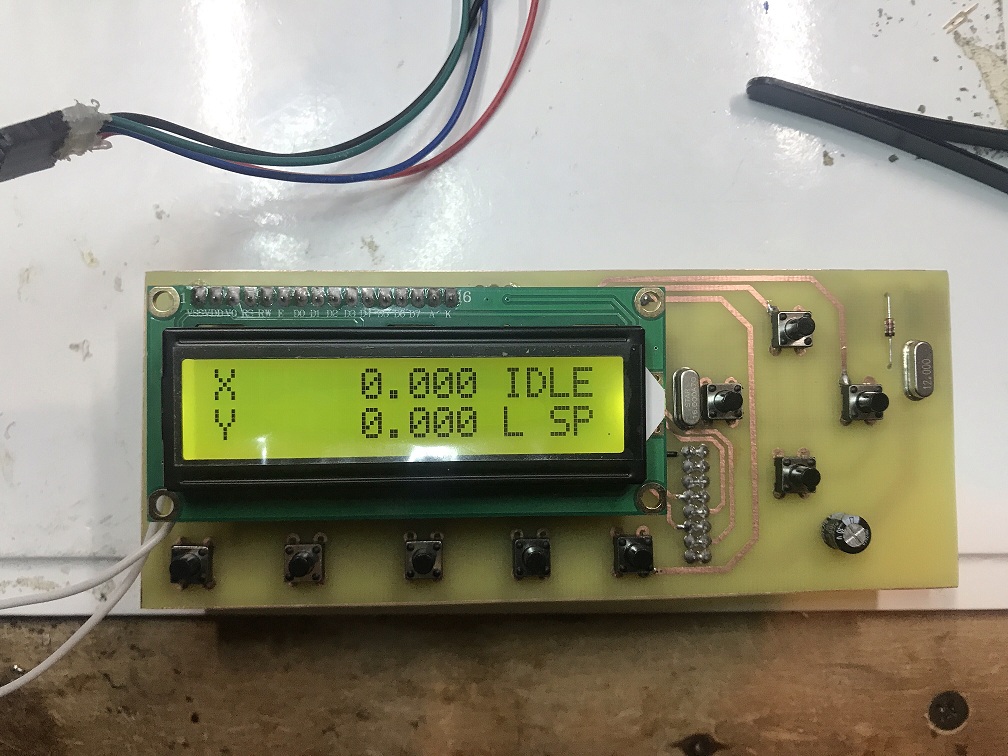

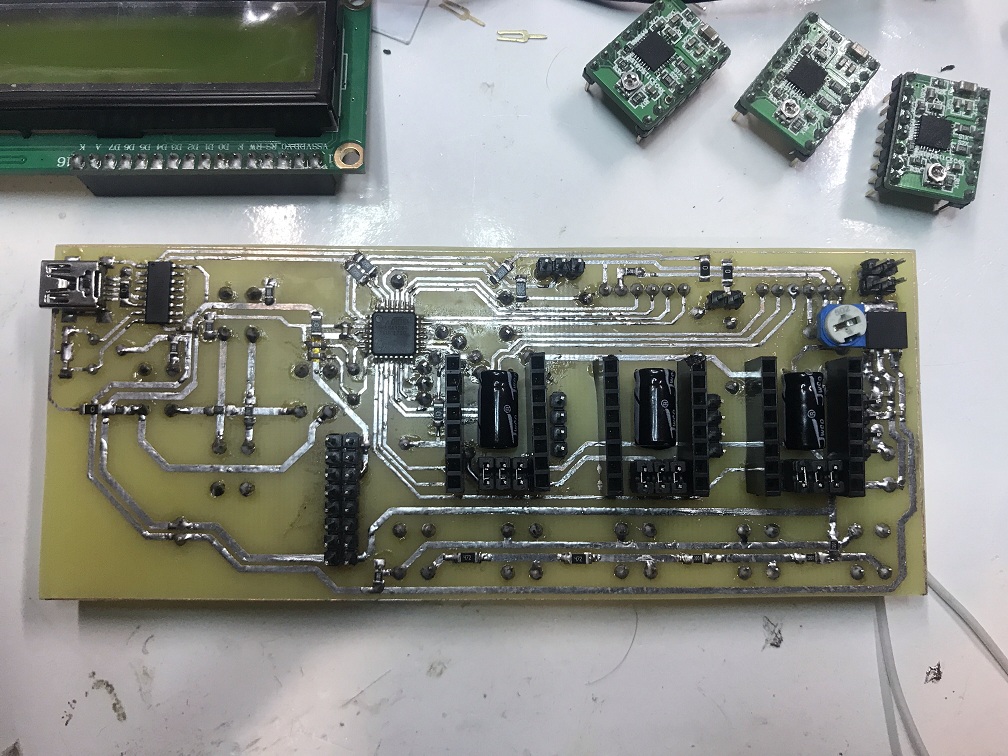

Собрал контроллер по моей печатке, есть мелкие косяки, но в принципе все работает.
file 27.jpg (5326 просмотров) <a class='original' href='./download/file.php?id=155270&mode=view' target=_blank>Загрузить оригинал (252.02 КБ)</a>
file 30.jpg (5326 просмотров) <a class='original' href='./download/file.php?id=155272&mode=view' target=_blank>Загрузить оригинал (293.1 КБ)</a>
file 31.jpg (5326 просмотров) <a class='original' href='./download/file.php?id=155273&mode=view' target=_blank>Загрузить оригинал (256.1 КБ)</a>
file 32.jpg (5326 просмотров) <a class='original' href='./download/file.php?id=155274&mode=view' target=_blank>Загрузить оригинал (299.38 КБ)</a>
