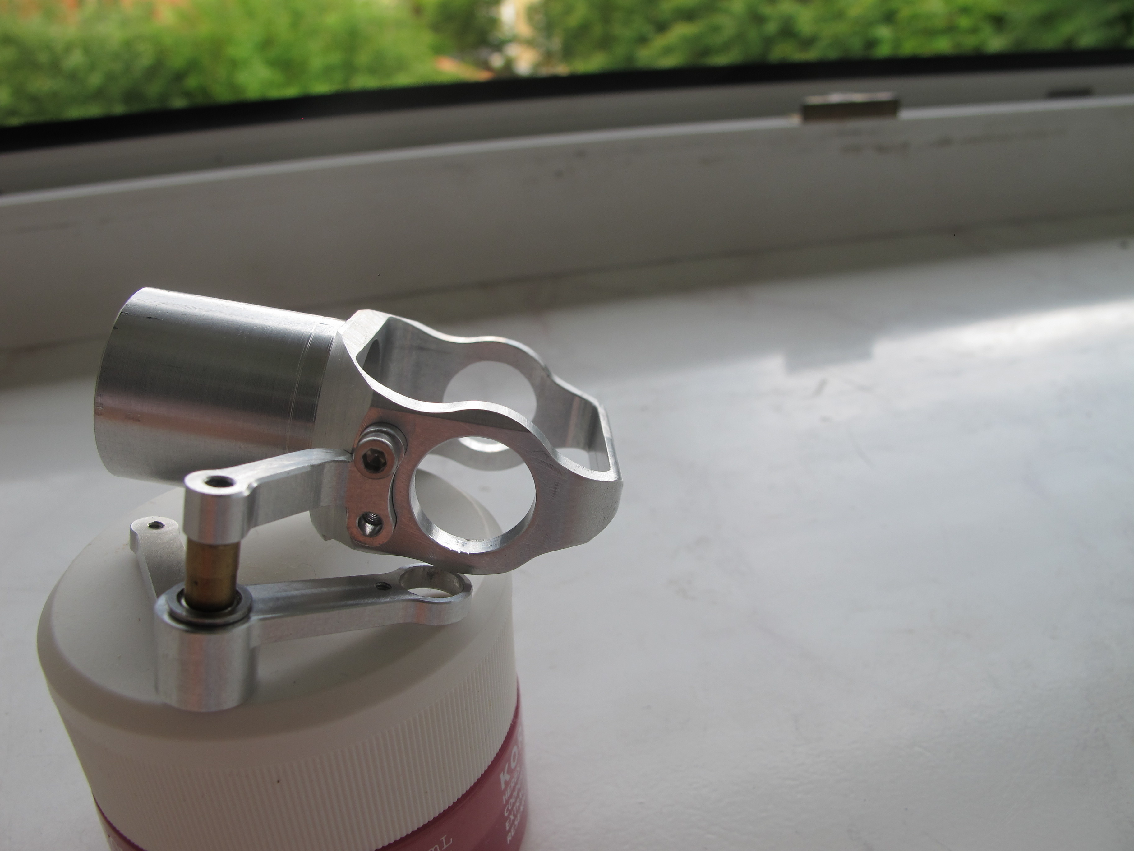

Вот она первая деталька на 4 осях
С косяками по обработке, но хоть по размерам нормальная :)
Будет запасной

Суперкласс! Вот бы спичку рядом, что-то в голове не масштабируется.
А почему фаски не видно?!?
