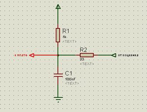

Но тут ещё возник вопрос по концевикам. Похоже при работающем шпинделе идет помеха по линии концевиков и станок останавливается. На концевики кондеры 0.1 мкф повесил. Как бороться? Кондер на шпиндель? Еще что?

Сейчас накидаю схемку.

Screenshot_18.jpg (3798 просмотров) <a class='original' href='./download/file.php?id=91815&mode=view' target=_blank>Загрузить оригинал (36.83 КБ)</a>
Это простое решение, если не поможет опторазвязку делать. Когда встает что выводит?
Забыл верхний резистор к +5В

R1 - нужен ли? Там pull-up же стоит. И еще вопрос - концевика 2 на одном пине - кондер один ставить? И ближе к плате? А то я поставил прямо на концевике. На шпиндель надо? Я убирал помехи в проекте управления шторами - там решилось кондерами на движках. Или все-таки опторазвязку? В принципе час- два работы....

R1 нужен Pull-Up высокоомный. Кондер обязательно на плату и за ним сразу терминатор R2 в разрыв. Опторазвязка конечно же в разы лучше, но тоже ближе к плате.
Кондеры на шпиндель лучше поставить. Как зависает Alarm или USB переподключать приходится?

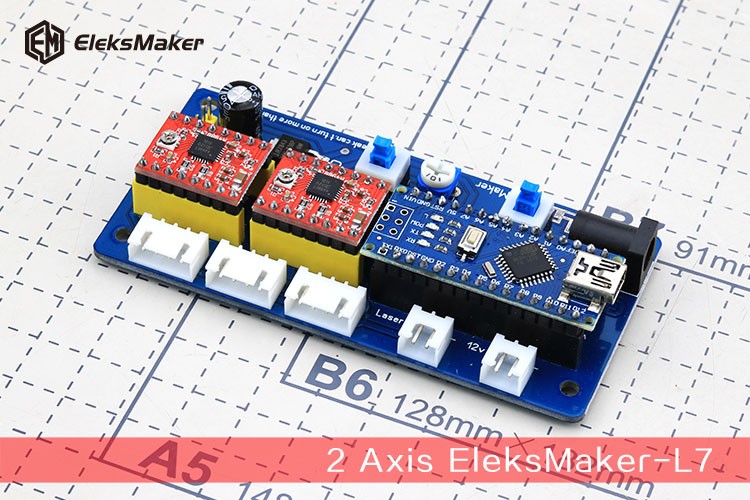

У кого нибудь есть схема вот такого 2-осевого контроллера для лазерного гравера?
HTB1cVz5KVXXXXbyXFXXq6xXFXXXC.jpg (3777 просмотров) <a class='original' href='./download/file.php?id=91823&mode=view' target=_blank>Загрузить оригинал (126.03 КБ)</a>
Интересует часть управление лазером, кнопки weak laser и обвязки LR7843
Собственно проблема. Купил лазерный гравер на 2.5Вт. Собрал, подключил - в целом все работает как надо, с шаговиками проблем нет, но лазер время от времени дуреет.
То включится когда не нужно и жжет все подряд, на комманды выключения не реагирует. То наоборот включить лазер невозможно как ни уговаривай. Полные перезагрузки с отключением всех проводов не помогают.
Проблема наблюдается как с родной прошивкой от benbox, так и собственноручно сконфигуреной grbl последней версии.
Хочу сначала убедиться, что с платой все ок прежде чем лазер вскрывать

У кого нибудь есть схема вот такого 2-осевого контроллера для лазерного фрезера?
У меня схемы нет, завтра посмотрю что можно найти.

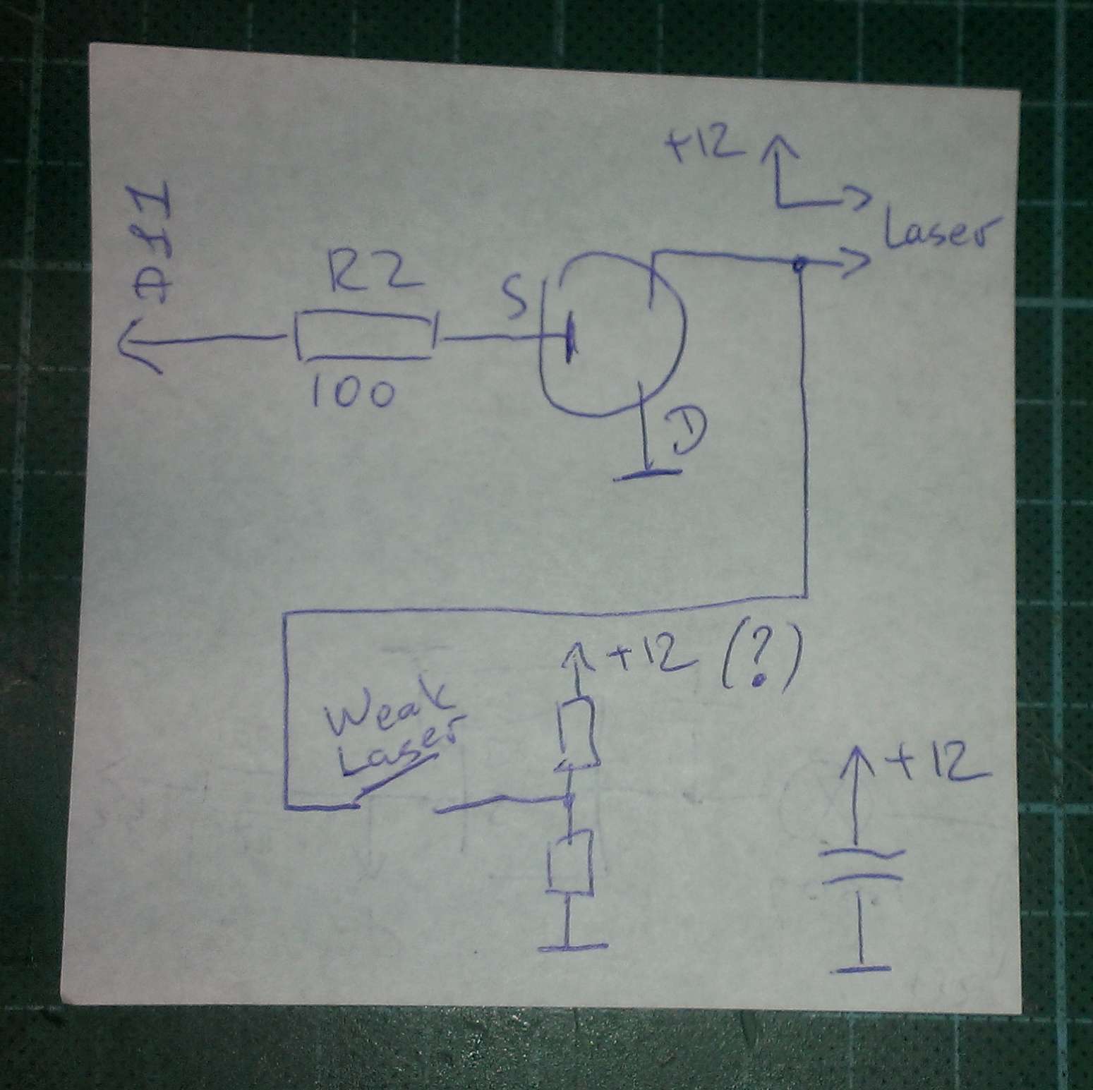

Хорошие новости - проблема не в лазере, а в контроллере. Плохие новости - я его, похоже, доконал
В общем, снял плату с гравера, подключил вместо лазера светодиодную ленту - ведет себя так же по дурацки. Понадавливал в разных местах платы, в особенности в районе мосфета - плата вдруг стала работать как надо. Видимо непропай.
Пропаял мосфет - проблема с гуляющим контактом ушла. Теперь просто не работает :)
Отпаял мосфет, накидал схему (насколько смог увидеть как идут дорожки)
IMAG1782.jpg (3760 просмотров) <a class='original' href='./download/file.php?id=91834&mode=view' target=_blank>Загрузить оригинал (125.17 КБ)</a>
В общем сейчас на выходе из мосфета 3.8В. Независимо от того, что идет на вход.
Ехать за новым мосфетом?

Если нижний вывод лазера, по вашей схеме соединять с землей (а лучше замкнуть исток со стоком), лазер должен светить на полную мощность. Тоже самое если на затвор мосфета, предварительно отключив его от остальной схемы, кинуть +5в через резистор ом на 100 например. Если не работает при подаче +5в на затвор значит мосфет в ведро.
Кнопка там как понимаю для проверки лазера на малой мощности?
