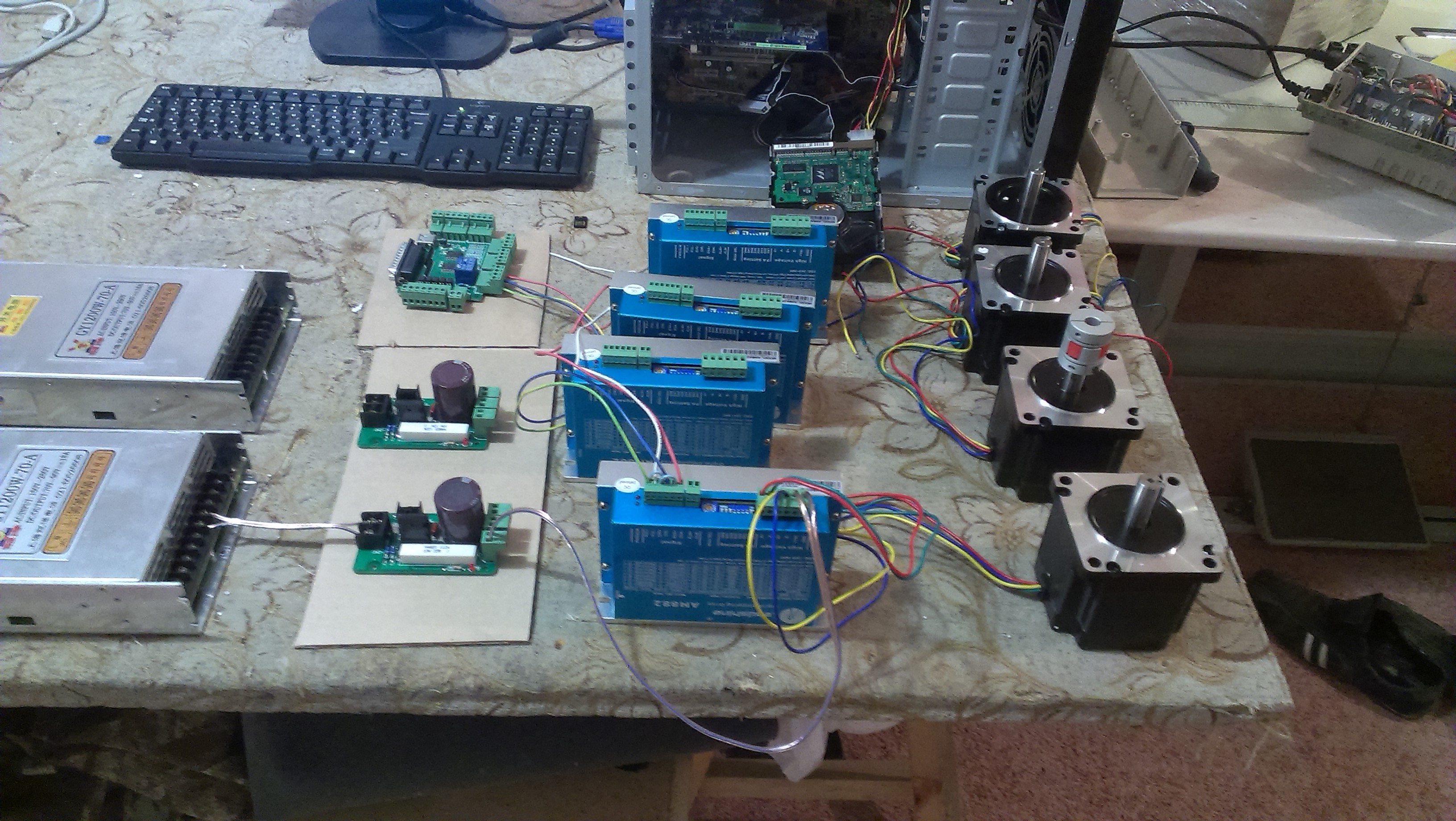

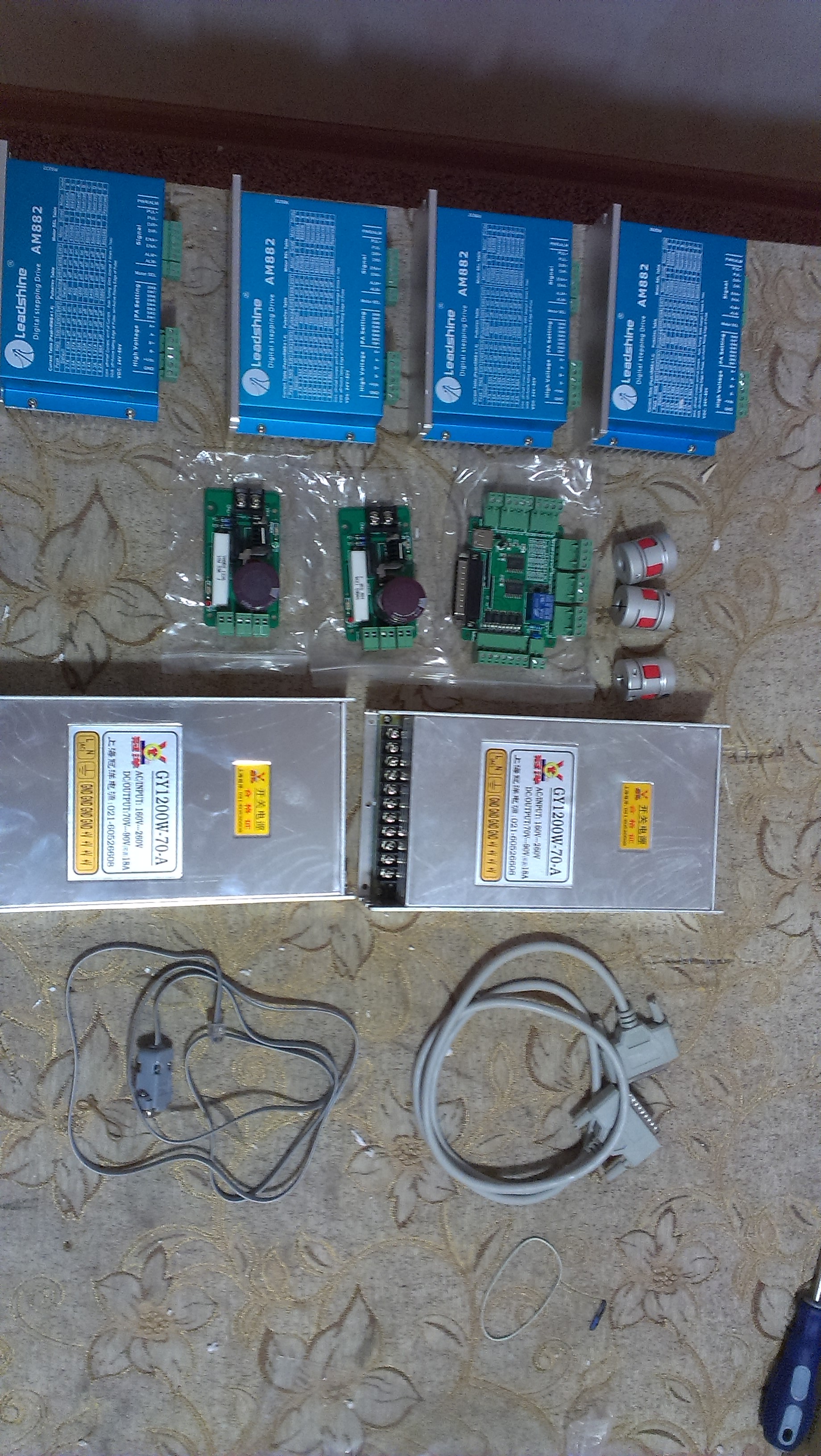

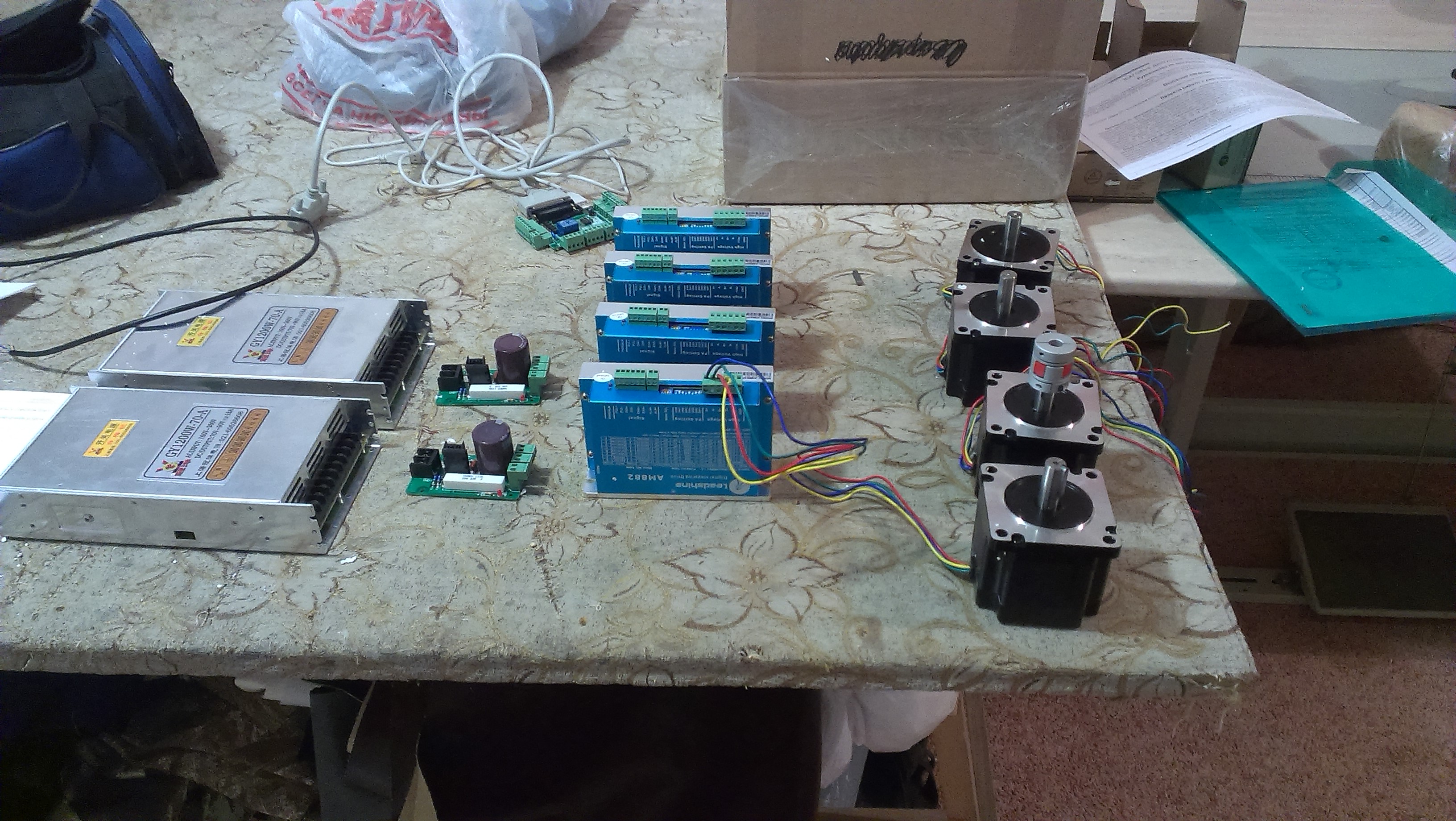

Пришли комплектующие .

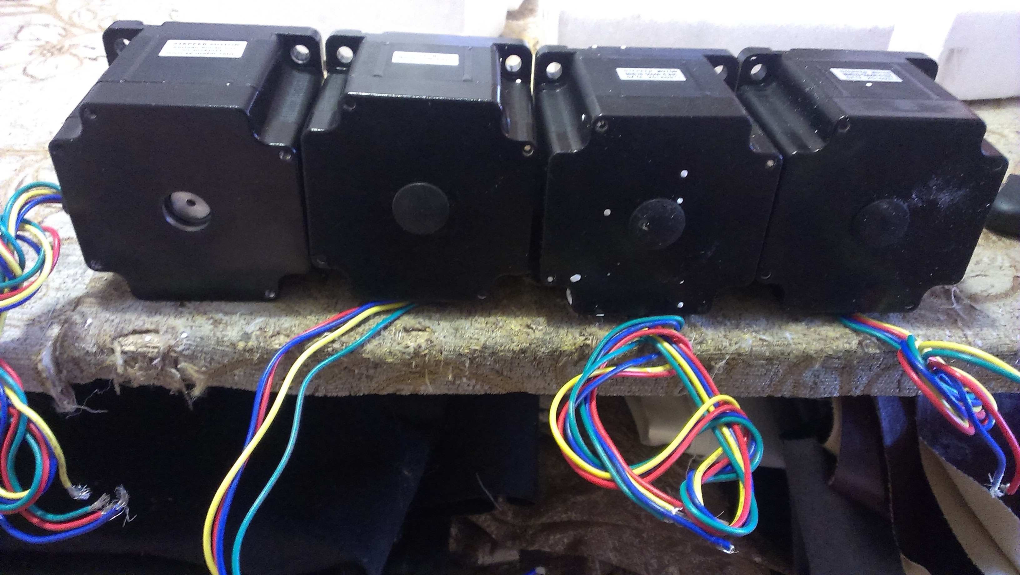

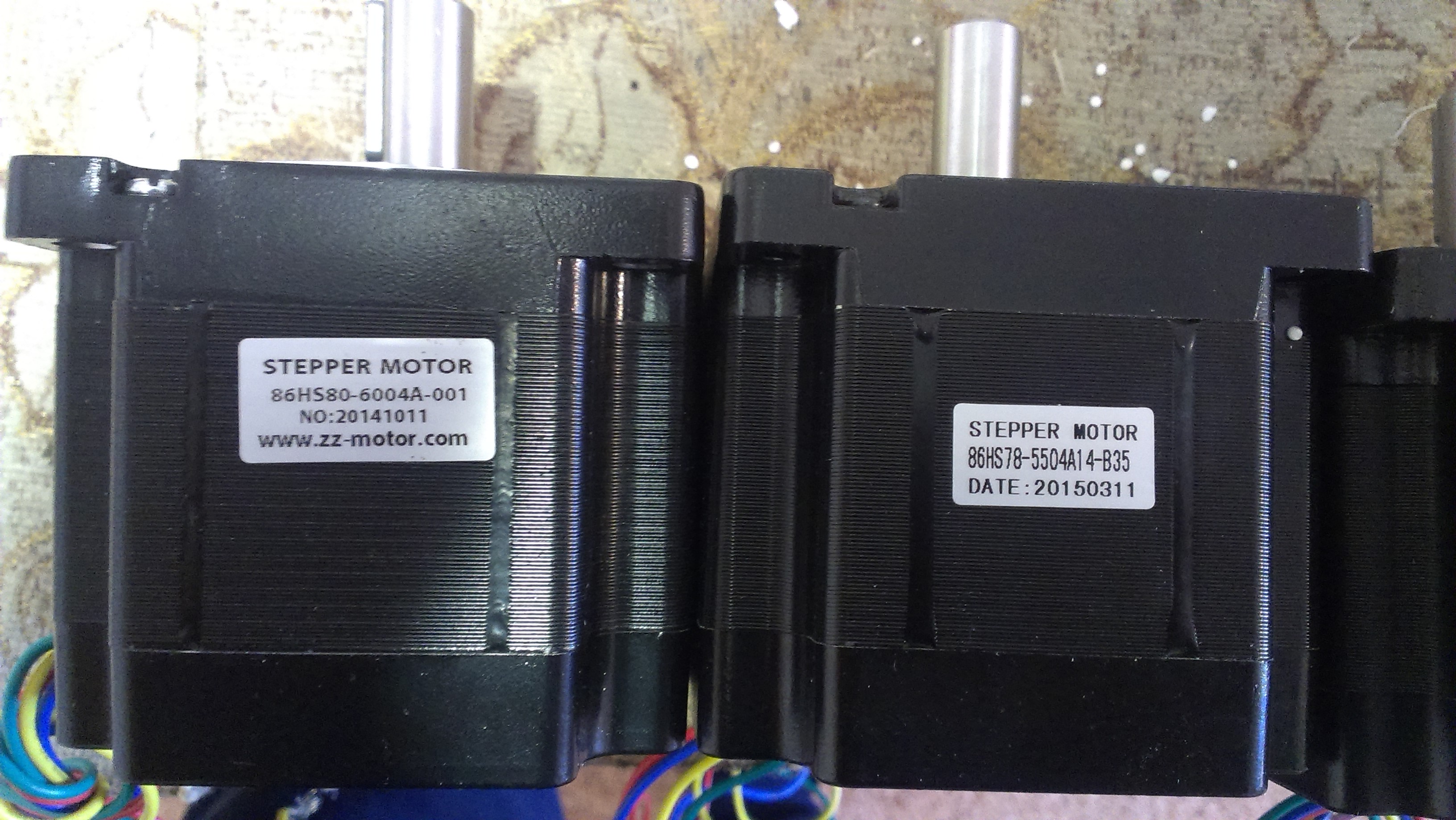

Один двигатель положили не тот, и заглушка отсутствует. Буду отсылать обратно на обмен. (3255 просмотров) <a class='original' href='./download/file.php?id=61057&mode=view' target=_blank>Загрузить оригинал (1.06 МБ)</a>

Хотел вчера всё подключить !!! Возникла проблема с компьютером. Необходима переустановка винды. Не получилось поставить!!!! Загружаю с флешки т.к. дисковод отсутствует. При установки выдаёт ошибку что не видит жесткий диск. Что только не пробовал , ничего не получилось. Из за этого проверить не могу. На днях привезу другой системник , а пока есть вопросы по подключению.

4 драйвера , 2 блока питания , 2 дампера, кабель lpt, плата комутации, муфты 4шт., кабель для настройки драйверов - 44000 заказал с даркстона . Ребята быстро сработали , отправили и упаковали хорошо , все отлично . Отзыва отрицательные о них по поводу доставки неоправдались. Надеюсь и думаю качество продукции соответствует.
Двигатели 4 шт.14800 заказал на сайте снс-технолоджи. Тоже отправили быстро ,но прислали не тот движок,извенились и сказали что всё обменяют .Буду отправлять им назад , за их счёт.
Кнопка е-стоп, датчики 6 шт.-1570 заказал на дюксе. Прислали по почте России.
Указал сайты поставщиков не для рекламы, а для общей информации.

Комплектующие отличные! )))
Блоки на сколько напряжение ватт? Шаговики какие заказал? По длинее если хочешь менять, они будут менее скоростные, лучше оставь что на фото.

Блок питания регулируемый, на корпусе написано от 70 до 90 вольт, но регулятором понизил и до 50 вольт. Думаю работать на 50 вольтах!!!! По накладной от 50 до 85 вольт. Будет ли работать блок на 50 вольтах ????. Мощность 1,2 кВт.
Двигатель меняю только один. Движки 86*80. Ток 5,5 А. , индуктивность 4 , 45 кг.

gekaxxx83 писал(а):4 драйвера , 2 блока питания , 2 дампера,
Это вы один блок с запасом купили? по моим подсчетам на такие движки хватит один блок питания на 1200 ват.
Один блок на два движка.движек 5,5А *2=11А+30%запаса=14.3. Один блок выдаёт 18 китайских Ампер. Как то так!!!
