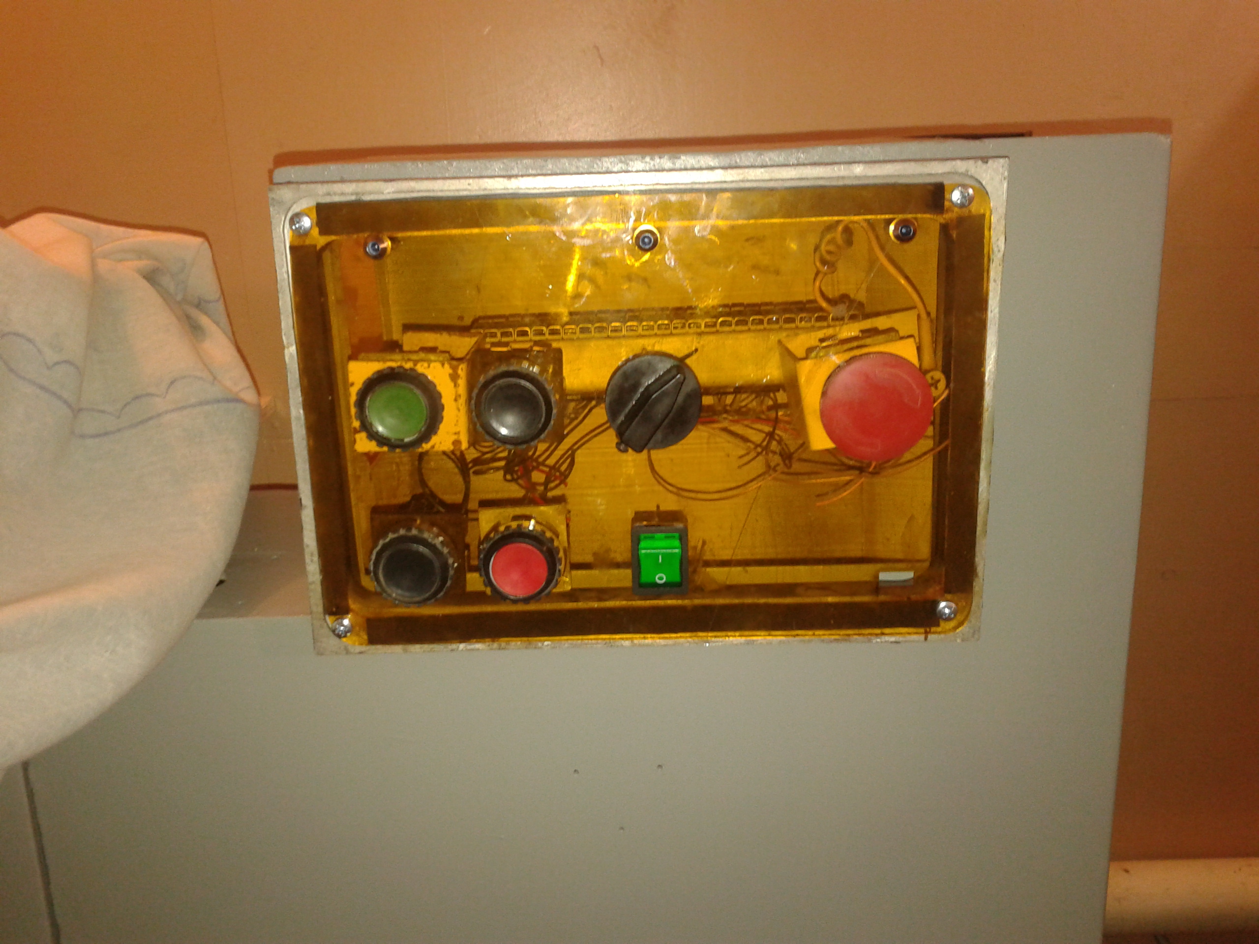

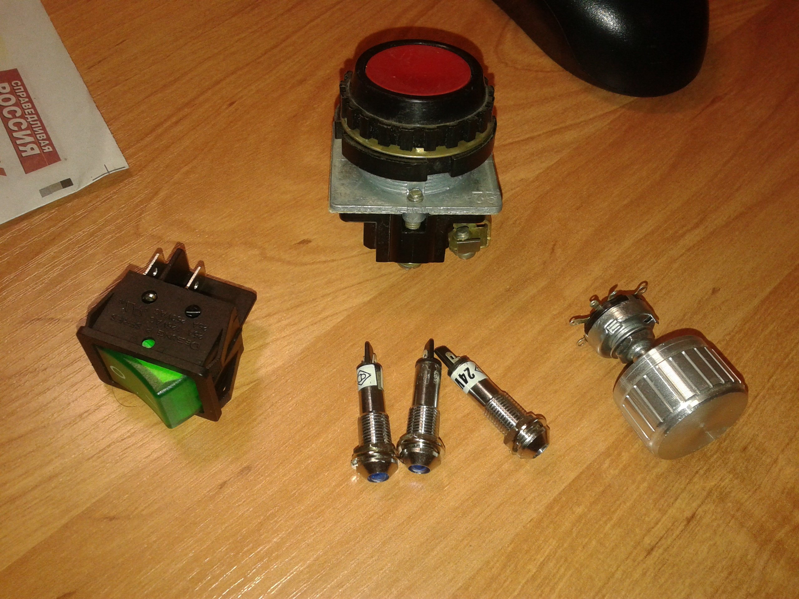

купил кнопку на лицевую панель на 25А. решил что все же неудобно мне будет первоначальное питание включать где-то рубильником. кстати - как такие подключать (с подсветкой)? там 4 контакта зачем-то.
и параллельно подумал - если уж кнопка с подсветкой то может, индикатор "питание" не нужен? или пусть будет для порядка?
с индикаторами напряженка - на 24В есть только синие. Родные от станка на 48В тоже можно на 24В воткнуть, но там линзы тоже только зеленые и белые (красной на аварию нет). так что смысла мутить с ними нет. так что все будет гореть синим.
если нужен резистор на 100КОм для частотника то можно любой по размеру брать? мощность значения не имеет? обычно на панель частотника брал небольшие как на фото, но на панель можно поискать и помассивнее.

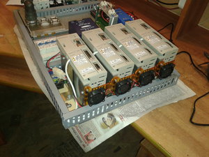

сделал первый набросок приборной панели, охлаждение сервопаков и вывел разъем для тормоза мотора.
получается, два контакта в колодке панели придется отдать на подхватывающий контакт главного контактора? его же параллельно кнопке пуск цепляют, а она на щитке.

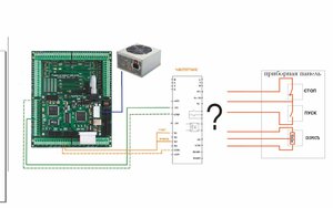

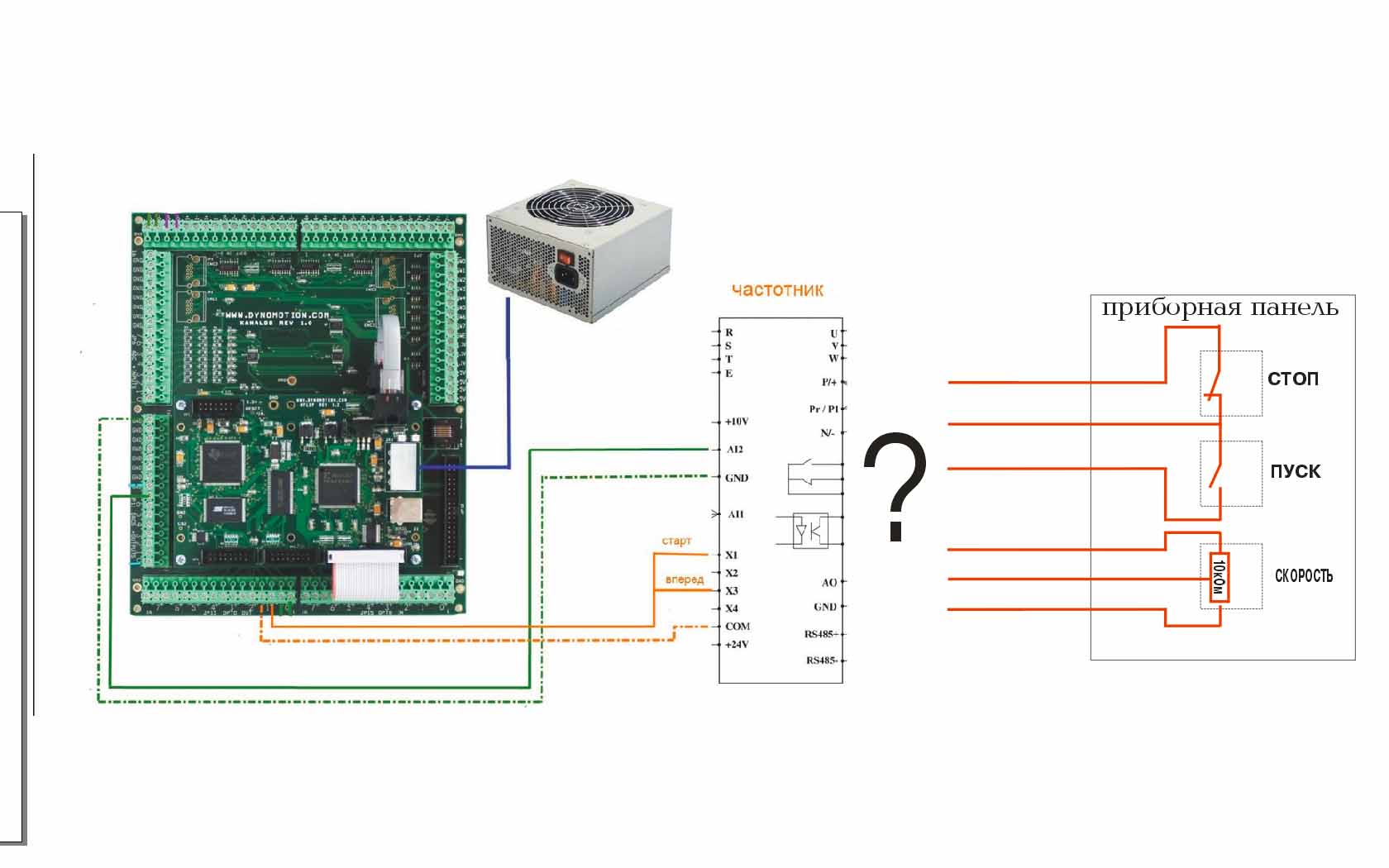

и по прежнему так и не соображу как правильно подключать частотник.
с одной стороны, по схеме, он включается в каналог.
но если на панели присутствуют органы управления шпинделем, то куда их заводить? в частотник?
Untitled-1 copy.jpg (2277 просмотров) <a class='original' href='./download/file.php?id=54124&mode=view' target=_blank>Загрузить оригинал (107.92 КБ)</a>
ukr-sasha
Сообщения: 3401
Репутация: 2181
Откуда: Киев, Украина
Re: Посоветуйте/покритикуйте по шкафу станка ЧПУ
Сообщение ukr-sasha »
Александр_ писал(а):то куда их заводить?
В кфлоп.
ИМХО
Александр_
Сообщения: 1743
Репутация: 122
Сообщение Александр_ »
ясно, распаяю пока кабель прибоной панели, потом буду думать как подключить.
что, и резистор переменного сопротивления тоже можно в кфлоп пихать?
ukr-sasha
Сообщения: 3401
Репутация: 2181
Александр_ писал(а):что, и резистор переменного сопротивления тоже можно в кфлоп пихать?
АЦП есть на каналоге. 8 штук.
Александр_
Сообщения: 1743
Репутация: 122
ukr-sasha писал(а):В кфлоп.ИМХО
так у вас же в КФПЭ скорость шпинделя как я понимаю, программно регулируется и в то же время на панели галетник для регулировки. все в кфлоп заведено?
ukr-sasha
Сообщения: 3401
Репутация: 2181
Да.

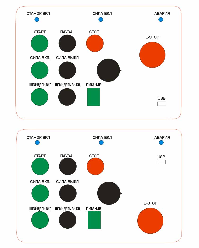

после первоначальной прикидки панели управления получается, что остается еще 4 клеммы в колодке ( на фото USB еше не подключен и подхватывающий контакт пускателя). что бы еще добавить? получается, можно еще 3 кнопки с общей землей воткнуть? Вообще всегда хотел кнопки Start, Stop, Feed hold. На них как раз 4 провода, верно? Правда, непонятно нужна ли кнопка СТОП если есть Е-СТОП.
Тут есть орфографический момент - сейчас пользуюсь Мач3, но из-за кфлопа, вероятно, придется осваивать kmotion. как кнопки обозвать чтобы было понятно? СТАРТ, СТОП и ПАУЗА? а то вдруг в разных программах по-разному.
и по заземлению вопрос - в колодке изначально был прин "земля" чтобы заземлить отдельно металлический щиток с кнопками. заземлять его через экран кабеля, который подходит к панели, наверное, неправильно как-то? не знаю почему, но это кажется неверным. кинуть отдельный провод на корпус заземленного станка?

Сообщения: 6140
По-моему сервопаки стоят "не по феншую", в инструкции помнится написано как и с какими зазорами их правильно размещать.
Или обеспечите заведомо избыточный обдув ?
Александр_
Сообщения: 1743
Репутация: 122
в мануале указано минимальное расстояние 1см между сервопаками. у меня даже больше. ну и кулеры снизу.
Сообщения: 6140
ММм... т.е. они будут в боевом положении стоять так, что на них нормально будут читаться надписи ?
Посмотрел в мануале, 30мм до краев, 10мм межде ними, 50мм сверху и снизу, вытяжка СВЕРХУ.
На вентиляторы, если ими "заталкивать воздух" хорошоб наверное фильтры...
Вообще, наверное пустое всё это, 01е вроде особо не греются.
Александр_
Сообщения: 1743
Репутация: 122
вообще, конечно, в первую очередь я исходил их имеющихся размеров шкафа. между ними больше 1см, с боков тоже не глухая стенка. вентиляторы снизу для того, чтобы горячий воздух выходил сверху. а снизу поддувало. ну и да, конечно - мощность 100вт всего у моторов. в крайнем случае если будут проблемы с нагревом - поставлю еще вентиляторы на обдув.
Сообщения: 6140
Вот я тоже из этого исходил, в результате понял: надо было брать шкаф вдвое больше по каждому размеру :).
Ну это уже теперь в следующий раз.

Александр_ писал(а):что бы еще добавить?
СОЖ Пуск/Стоп?
Александр_ писал(а):нужна ли кнопка СТОП если есть Е-СТОП
Разумеется! Е-стоп он может даже иногда иметь деструктивные последствия для станка, останавливать его штатно нужно иным способом.
Александр_
Сообщения: 1743
Репутация: 122
про СОЖ думал, но фактически я ей не пользуюсь (в смысле насосом). так что можно просто где-то на станке выключатель приделать. а вот старт/стоп/пауза были бы кстати. пульт-пультом, но иногда было бы удобно просто с панели нажимать. эти три кнопки же если в кфлоп заводить висят на общей земле, верно? им как раз 4 провода нужно?

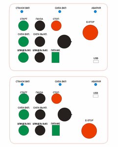

Александр_
Сообщения: 1743
Репутация: 122
тогда, раз умещаются еще 3 кнопки, можно слегка изменить панель. как лучше? видится 2 варианта. идея в том, чтобы и е-стоп был как-то отдельно от всего и чтобы не отломать то, что будет торчать из USB (флэшка, провод пульта, станция беспроводного пульта)

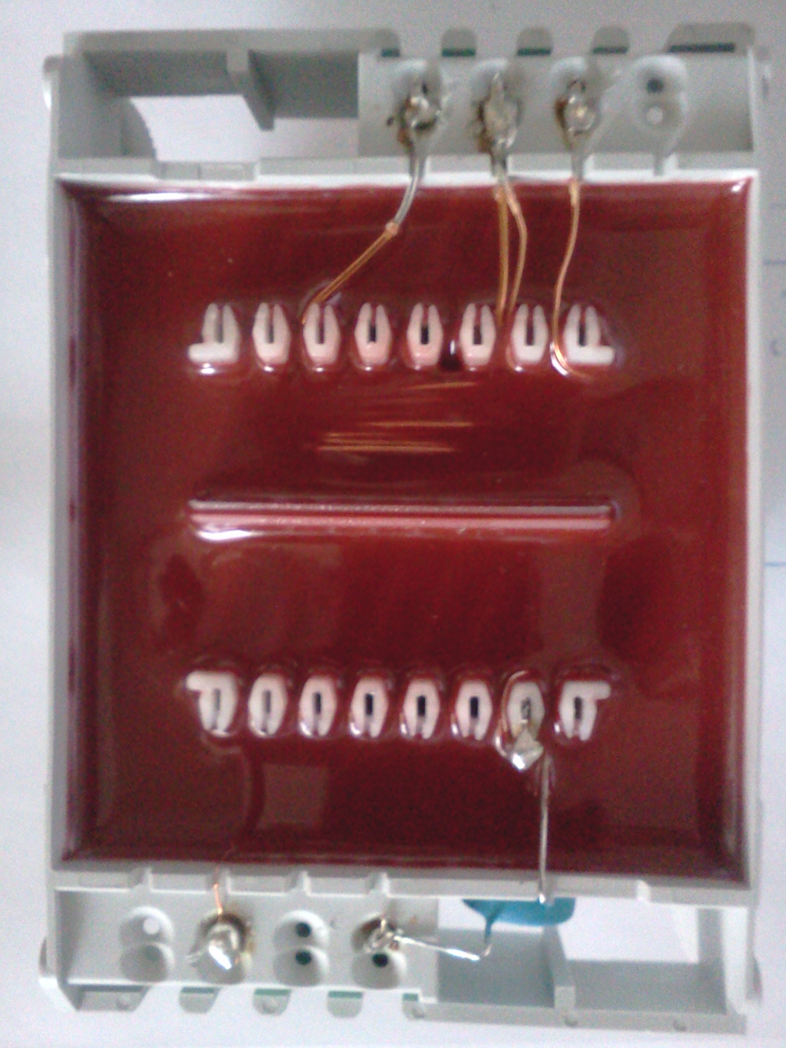

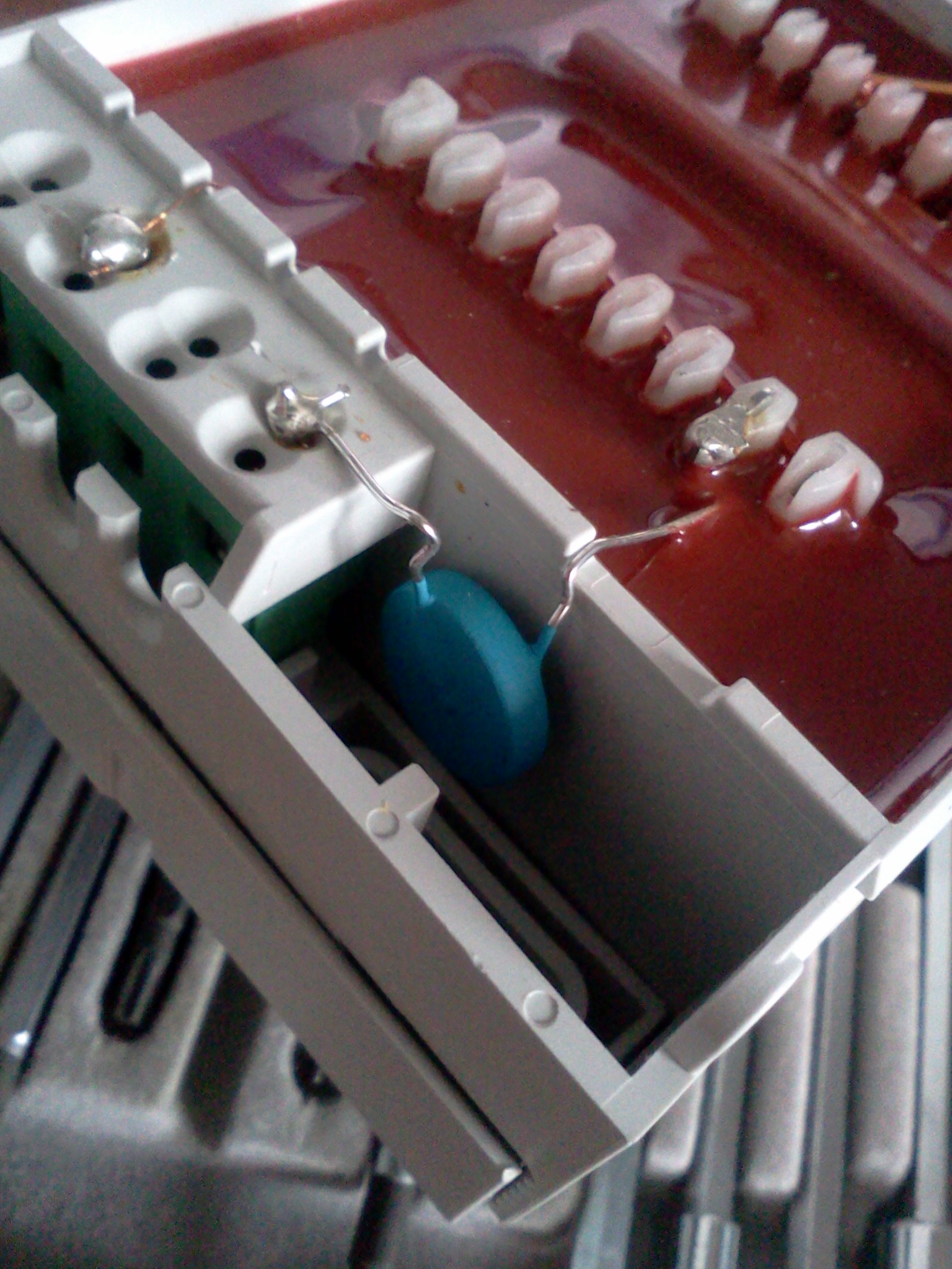

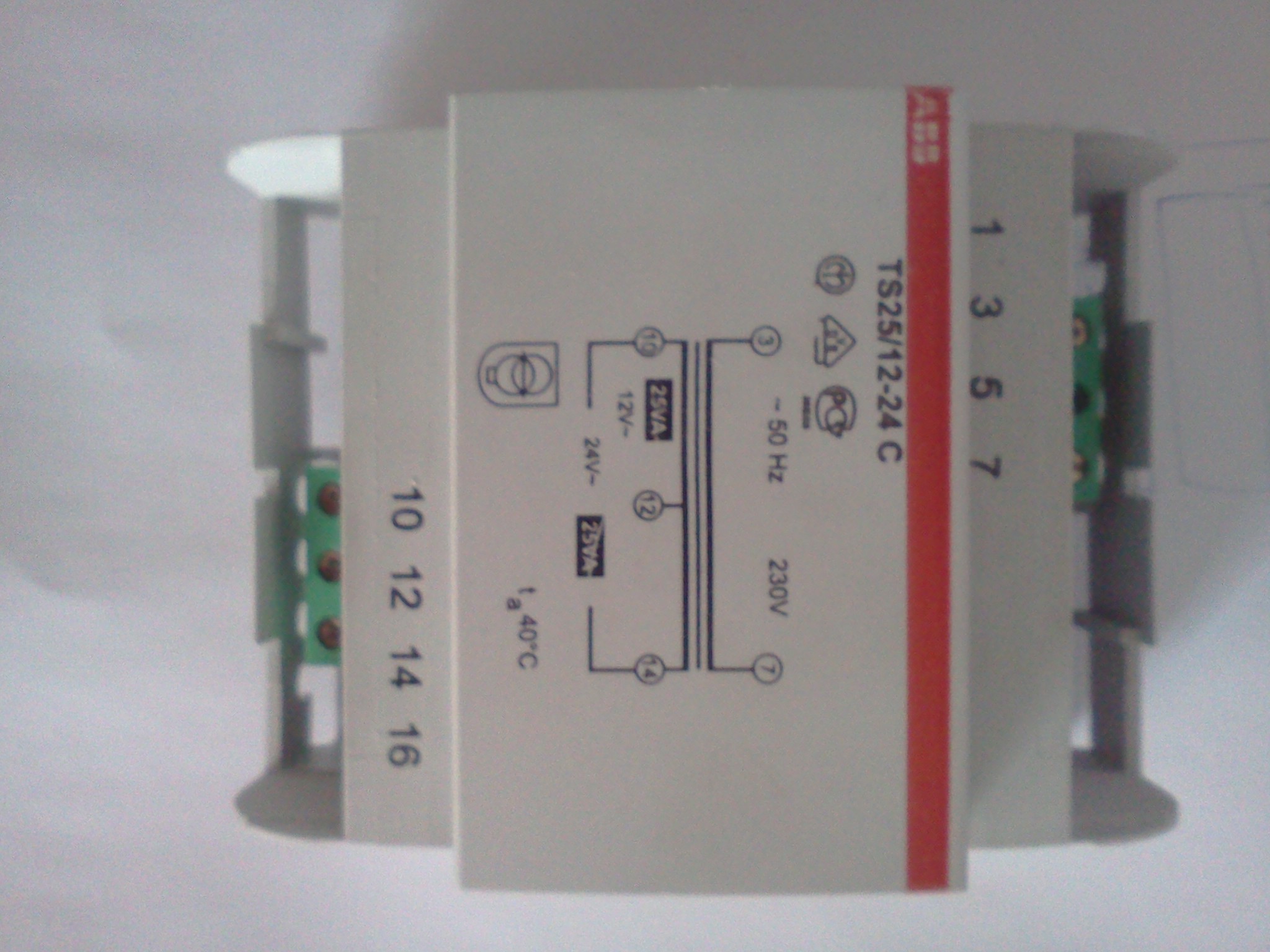

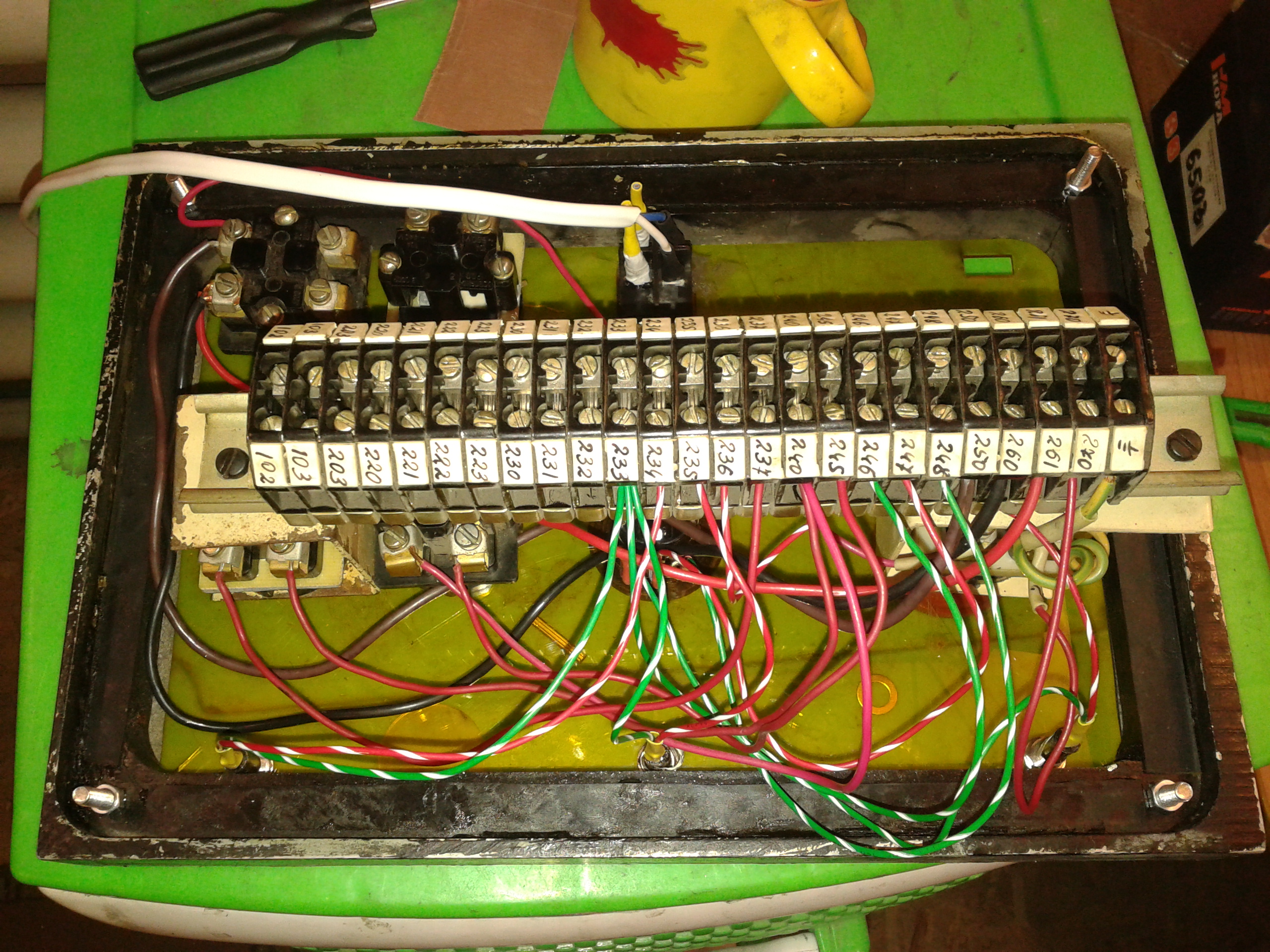

Ещё немного помусорю в тему шкафа :) Решил, что безопасности много не бывает и взял удачно подвернувшийся на авито разделительный трансформатор на 24/12В от ABB на DIN-рейку. Думаю, запитать вентиляторы и сигнальные лампы на двери, чтобы не напрягать этим блок питания 24В постоянки, тот чисто под автоматику. Заодно решил посмотреть, что ж там такого "разделительного". Оказывается, он просто залит смолой по самое немогу.
IMG_20150722_180655.jpg (2108 просмотров) <a class='original' href='./download/file.php?id=54628&mode=view' target=_blank>Загрузить оригинал (433.48 КБ)</a>
IMG_20150722_180636.jpg (2108 просмотров) <a class='original' href='./download/file.php?id=54627&mode=view' target=_blank>Загрузить оригинал (532.57 КБ)</a>
Немного правда смутило описание ABB - дескать там есть встроенная защита от КЗ. Никаких схем я не нашёл, наружу из массы торчит только конденсатор (вроде, маркировки нет) в цепи питания
IMG_20150722_182455.jpg (2108 просмотров) <a class='original' href='./download/file.php?id=54629&mode=view' target=_blank>Загрузить оригинал (593.27 КБ)</a>
ts-c.jpg (2108 просмотров) <a class='original' href='./download/file.php?id=54630&mode=view' target=_blank>Загрузить оригинал (107.1 КБ)</a>
Может это всё, конечно, замуровано внутри, но по всему видно, что наружу торчат сразу обмотки....
