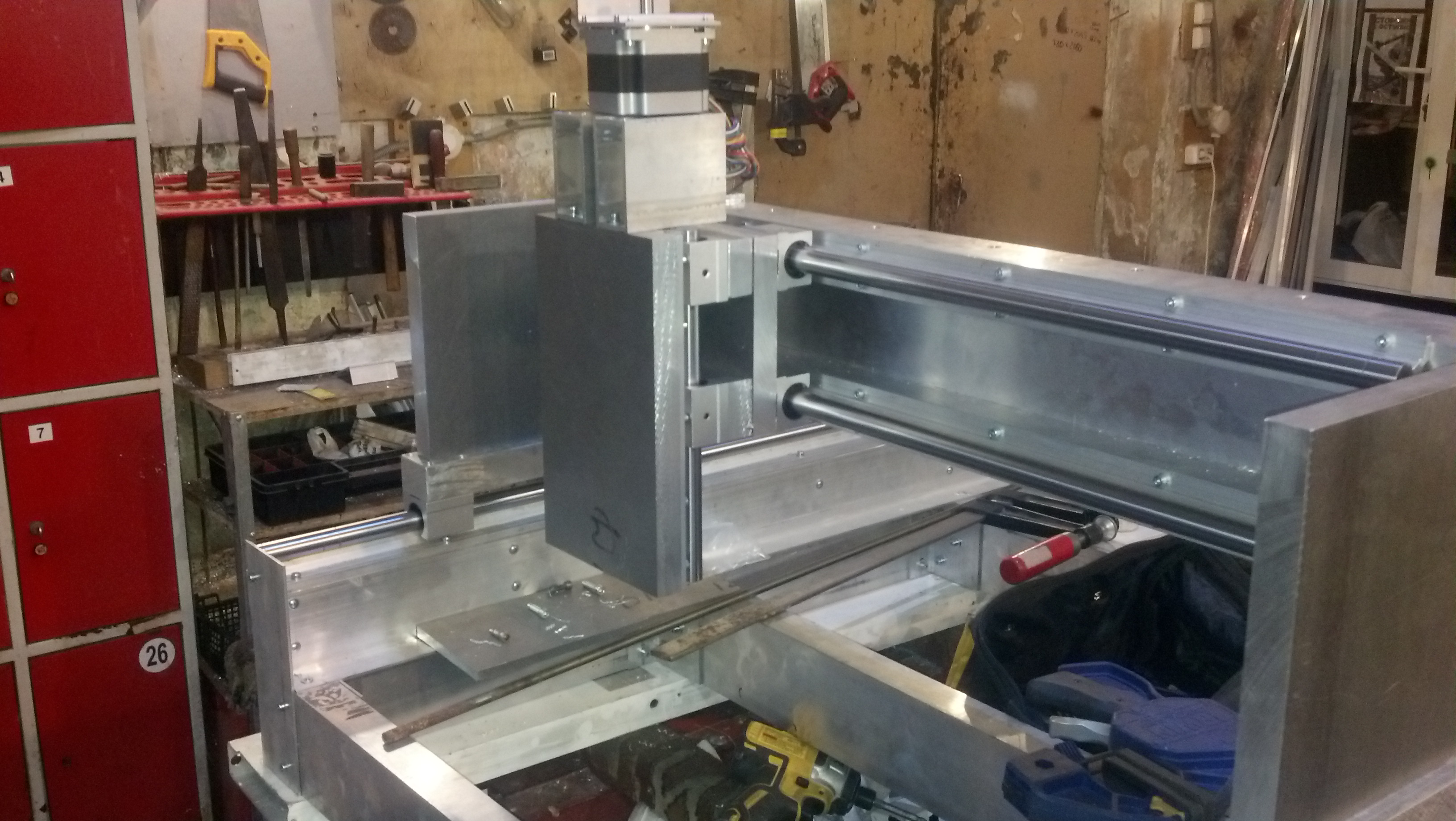

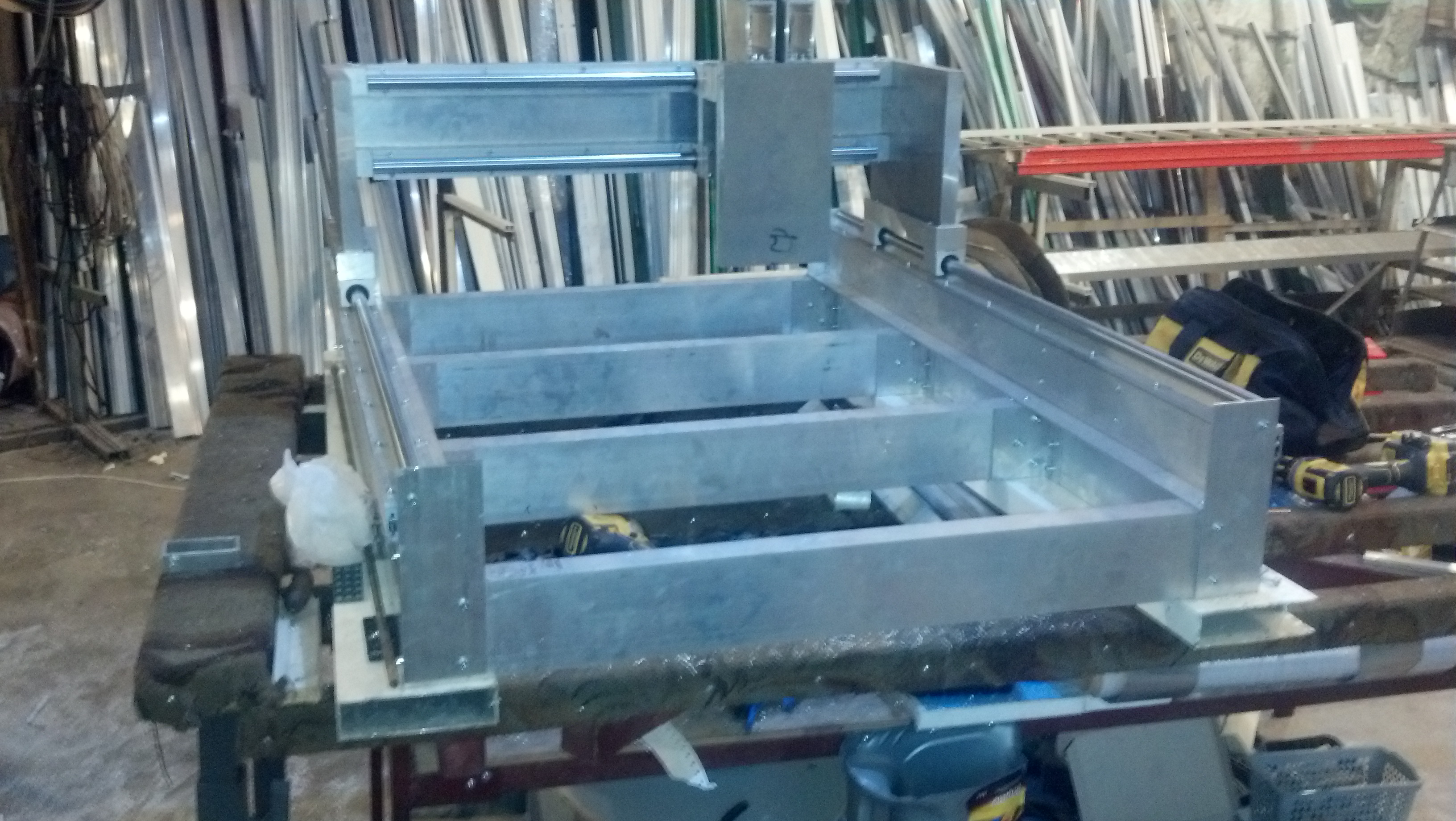

мой вариант исполнения этой картинки!
как советовали (3169 просмотров) <a class='original' href='./download/file.php?id=46925&sid=5c5dc193a5e5e71ca4c2cf46a9845b49&mode=view' target=_blank>Загрузить оригинал (36.63 КБ)</a>
как советовали
как сделал я!) (3169 просмотров) <a class='original' href='./download/file.php?id=46926&sid=5c5dc193a5e5e71ca4c2cf46a9845b49&mode=view' target=_blank>Загрузить оригинал (884.87 КБ)</a>
как сделал я!)

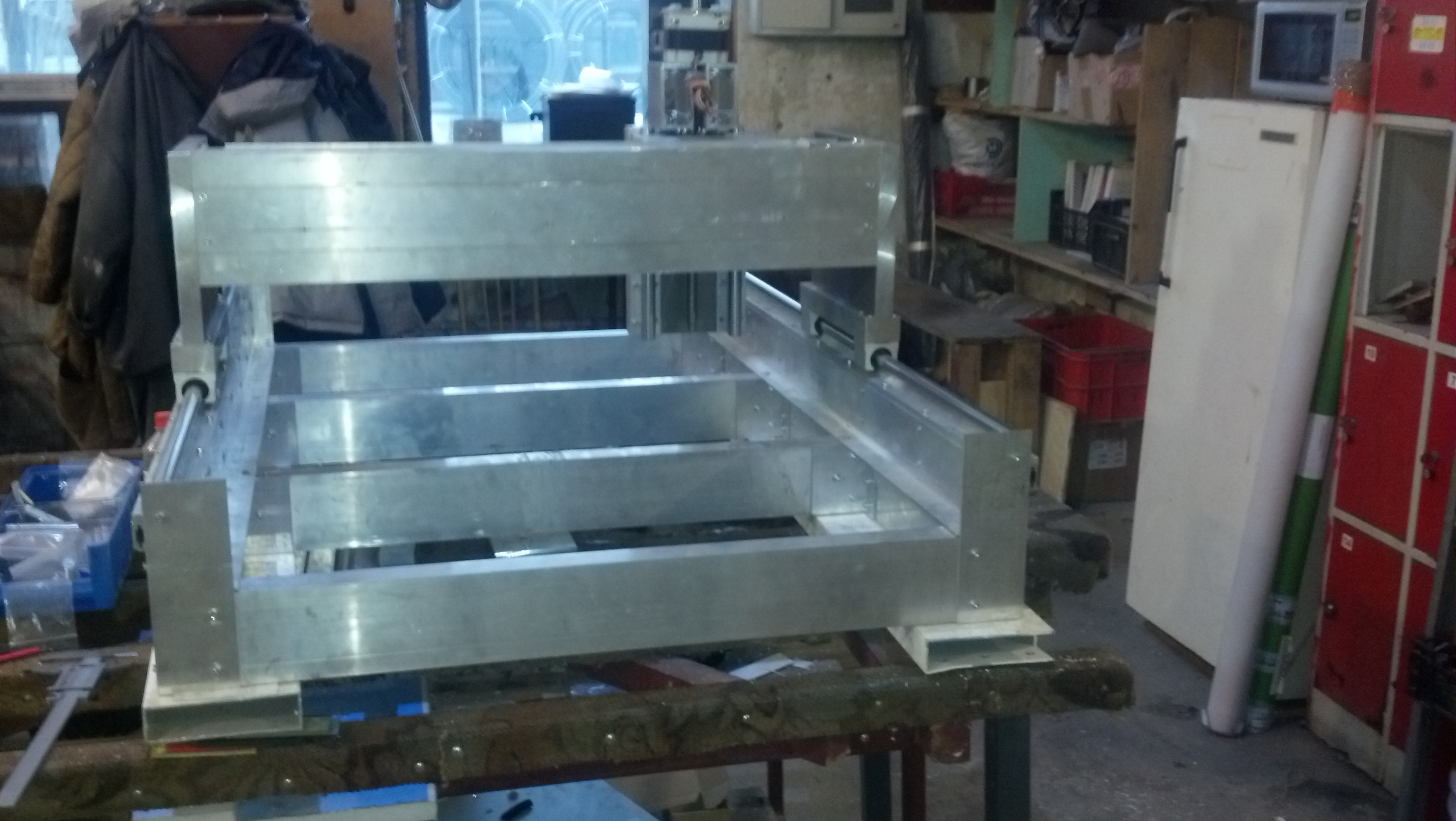

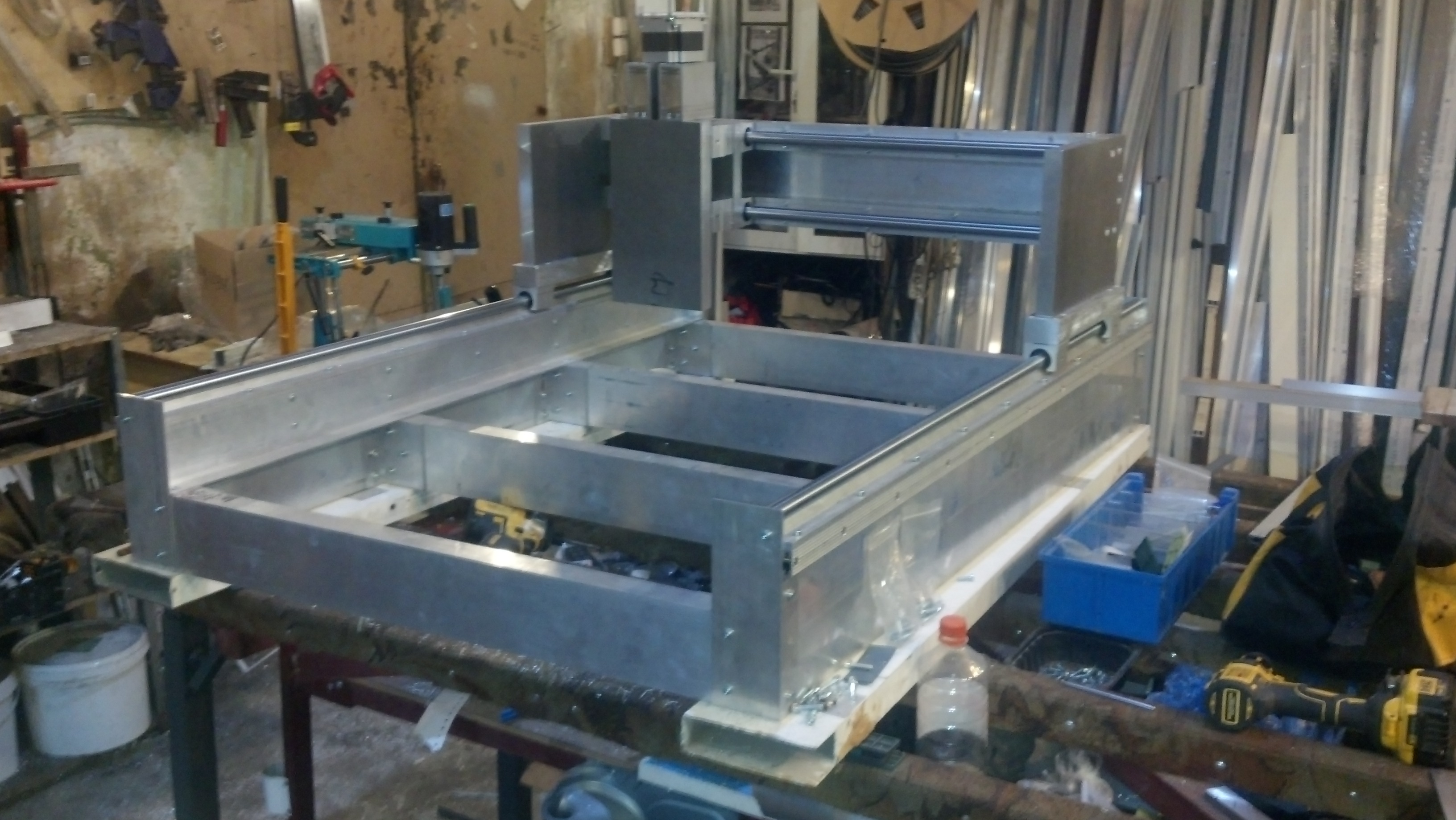

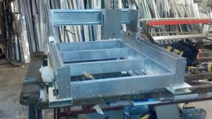

ещё несколько фото
2015-03-30_17-37-11_175.jpg (3168 просмотров) <a class='original' href='./download/file.php?id=46927&sid=5c5dc193a5e5e71ca4c2cf46a9845b49&mode=view' target=_blank>Загрузить оригинал (941.01 КБ)</a>
2015-03-30_17-36-17_467.jpg (3168 просмотров) <a class='original' href='./download/file.php?id=46928&sid=5c5dc193a5e5e71ca4c2cf46a9845b49&mode=view' target=_blank>Загрузить оригинал (1.28 МБ)</a>
2015-03-30_17-38-57_304.jpg (3168 просмотров) <a class='original' href='./download/file.php?id=46930&sid=5c5dc193a5e5e71ca4c2cf46a9845b49&mode=view' target=_blank>Загрузить оригинал (1015.44 КБ)</a>
2015-03-30_17-34-46_274.jpg (3168 просмотров) <a class='original' href='./download/file.php?id=46929&sid=5c5dc193a5e5e71ca4c2cf46a9845b49&mode=view' target=_blank>Загрузить оригинал (1.12 МБ)</a>

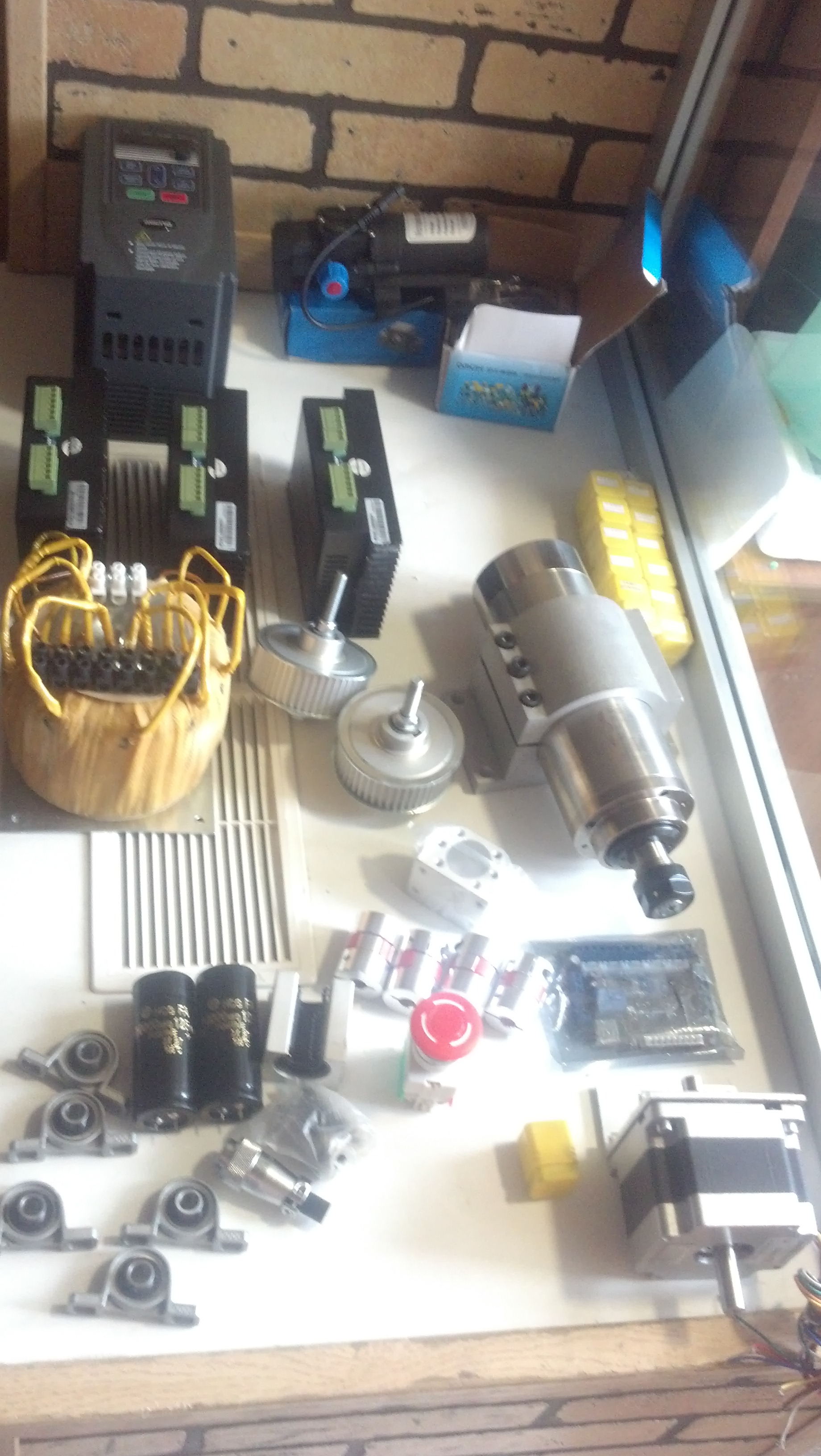

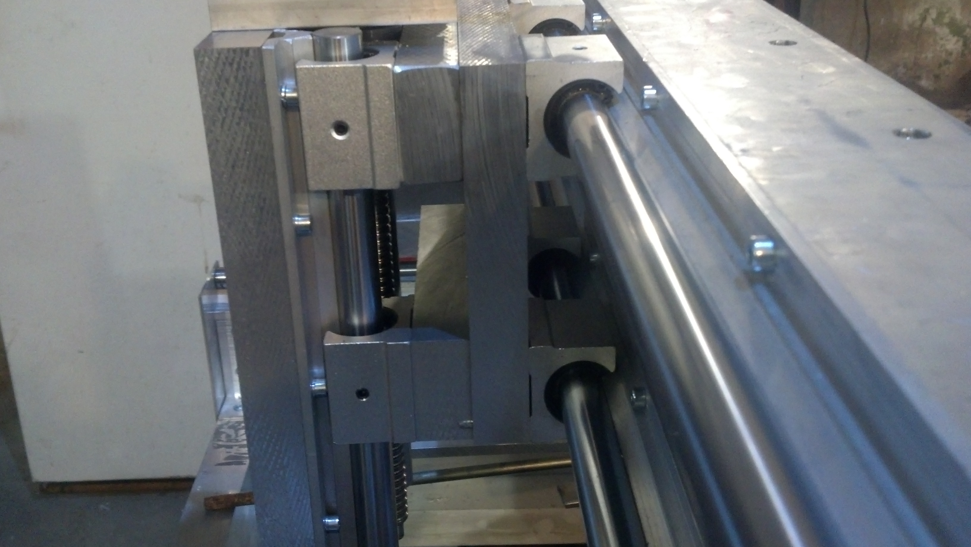

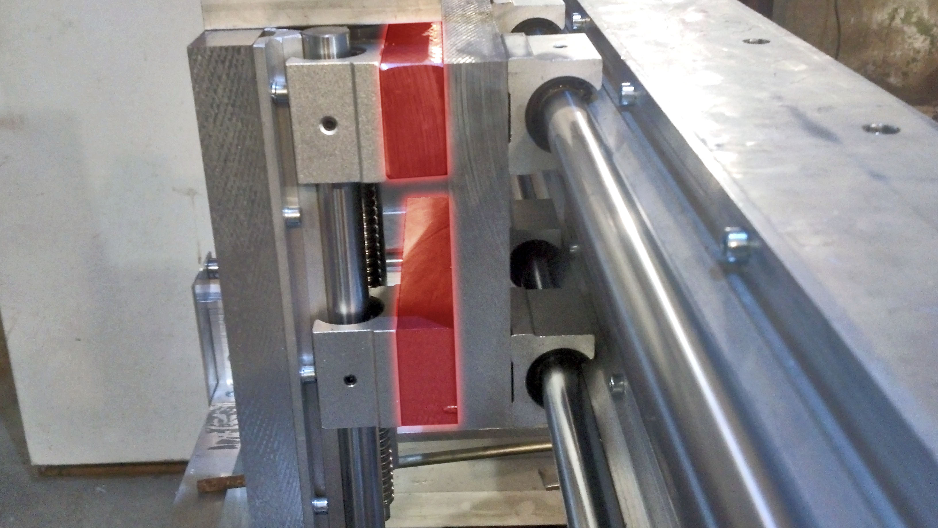

как же долго всё добро к мне добиралось!
2015-06-26_13-11-46_946.jpg (2860 просмотров) <a class='original' href='./download/file.php?id=53102&sid=5c5dc193a5e5e71ca4c2cf46a9845b49&mode=view' target=_blank>Загрузить оригинал (1.01 МБ)</a>
продолжим!))
Re: фрезер чпу рабочее поле от 1000 по X, 800 по Y, 150-200

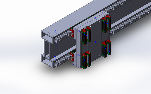

А нафига вот эти два кубика?
2015-03-30_17-34-22_238.jpg (2854 просмотра) <a class='original' href='./download/file.php?id=53103&sid=5c5dc193a5e5e71ca4c2cf46a9845b49&mode=view' target=_blank>Загрузить оригинал (601.78 КБ)</a>
michael-yurov писал(а):нафига вот эти два кубика?
Видимо для уменьшения жёсткости.
Сообщение пум-пурум »
что бы каретки находились друг напротив друга!
под рукой просто не было алюминия потоньше!)
пум-пурум писал(а):что бы каретки находились друг напротив друга
А за жёсткость такой конструкции всё же не беспокоишься? Хмм...
если не трудно поясни почему жёсткость должна пострадать?!
пум-пурум писал(а):что бы каретки находились друг напротив друга!
А, понятно,
очередной недостаток конструкции, когда рельсы на стороне шпинделя.
