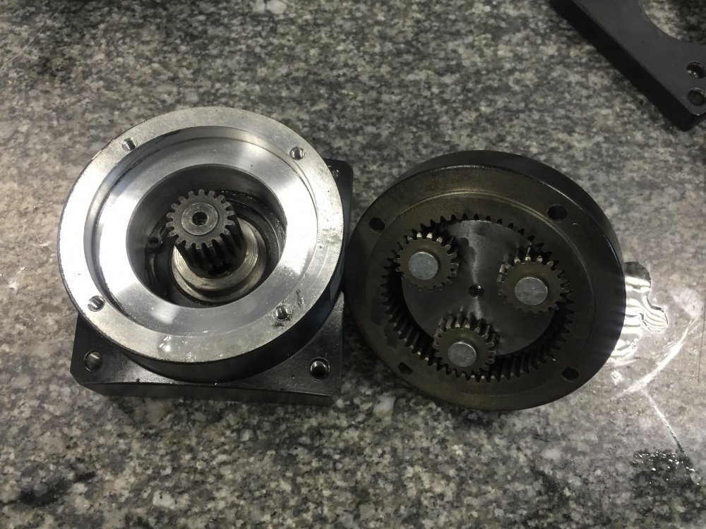

Опять наступил на грабли с ЧПУ станком.
Приехал планетарный редуктор, который заказывал в Пурелоджике.
2016-03-31 19.35.25_1000x750.jpg (4436 просмотров) <a class='original' href='./download/file.php?id=76496&mode=view' target=_blank>Загрузить оригинал (197.67 КБ)</a>
Хотел обойтись минимальными переделками поэтому заказывал с входным и выходным валом на 14мм, как на двигателе.
Пришел с выходным валом 16мм, т.е. в шестерню не лезет.
Входная втулка под 14мм, но в отличии от вала двигателя со шпонкой 4мм, а не 5мм.
2016-03-31 19.36.00_1000x750.jpg (4436 просмотров) <a class='original' href='./download/file.php?id=76497&mode=view' target=_blank>Загрузить оригинал (110.74 КБ)</a>

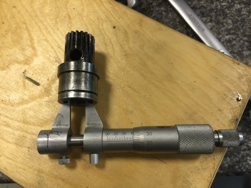

Ну и совсем меня добила точность изготовления этой втулки. Размер просажен на 0,34мм.
2016-03-31 20.55.22_1000x750.jpg (4436 просмотров) <a class='original' href='./download/file.php?id=76499&mode=view' target=_blank>Загрузить оригинал (128.57 КБ)</a>

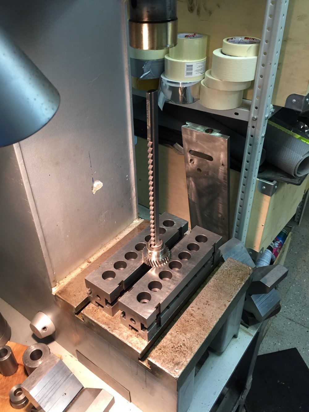

Деталь достаточно сложная. Стенки тонкие. Завтулить ее, чтобы заново расточить в размер 14мм, возможности нет.
Единственное, что придумал, наклеил на вал алюминиевый скотч в несколько слоев, чтобы добиться плотной посадки.
2016-03-31 21.54.59_1000x750.jpg (4436 просмотров) <a class='original' href='./download/file.php?id=76500&mode=view' target=_blank>Загрузить оригинал (101.76 КБ)</a>
Продолбил шпоночный паз на 5мм в упор. Делал на токарном. Долго.
2016-03-31 20.15.40_1000x750.jpg (4436 просмотров) <a class='original' href='./download/file.php?id=76498&mode=view' target=_blank>Загрузить оригинал (96.07 КБ)</a>
Это начинка редуктора.
2016-03-31 22.07.28_1000x750.jpg (4436 просмотров) <a class='original' href='./download/file.php?id=76501&mode=view' target=_blank>Загрузить оригинал (154.75 КБ)</a>
Шестерню проточил на посадочный диаметр 16мм и пробил шпонпаз.
В сборе:
2016-03-31 23.04.29_1000x750.jpg (4436 просмотров) <a class='original' href='./download/file.php?id=76502&mode=view' target=_blank>Загрузить оригинал (180.91 КБ)</a>
Никогда ничего не буду больше покупать в Пурелоджике и никому не советую. Помойка.

Поставил редуктор на станок. Люфт за счет редуктора 0,29мм или 0,76гр.
Вердикт - к использованию непригоден.

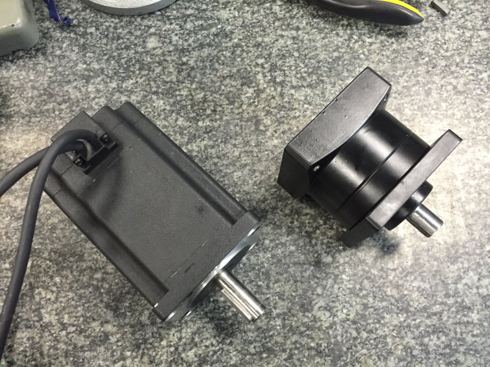

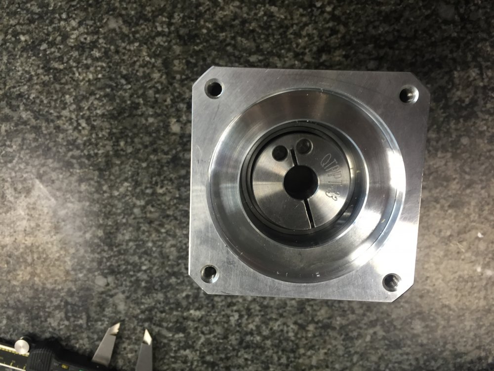

Приехал планетарный редуктор от Darxton:
2016-04-09 10.39.30_1000x750.jpg (4126 просмотров) <a class='original' href='./download/file.php?id=77431&mode=view' target=_blank>Загрузить оригинал (126.7 КБ)</a>
2016-04-09 10.39.36_1000x750.jpg (4126 просмотров) <a class='original' href='./download/file.php?id=77432&mode=view' target=_blank>Загрузить оригинал (131.26 КБ)</a>
Люфт в 10 минут укладывается.
Единственное посадка не совпадала с моим двигателем. Чтобы не разбирать ось Z и не переделывать кронштейн пришлось редуктор немного проточить.
2016-04-09 16.03.27_1000x750.jpg (4126 просмотров) <a class='original' href='./download/file.php?id=77433&mode=view' target=_blank>Загрузить оригинал (108.68 КБ)</a>
2016-04-09 16.09.39_1000x750.jpg (4126 просмотров) <a class='original' href='./download/file.php?id=77434&mode=view' target=_blank>Загрузить оригинал (116.6 КБ)</a>
Также пришлось проточить шестеренку под вал 20 мм и нарезать паз под шпонку.
2016-04-09 13.57.15_1000x1333.jpg (4126 просмотров) <a class='original' href='./download/file.php?id=77436&mode=view' target=_blank>Загрузить оригинал (211.34 КБ)</a>
2016-04-09 14.17.28_1000x750.jpg (4126 просмотров) <a class='original' href='./download/file.php?id=77437&mode=view' target=_blank>Загрузить оригинал (197.63 КБ)</a>
Проблема с неравномерностью движения по оси Y решена. На видео скорость 25 м/мин.

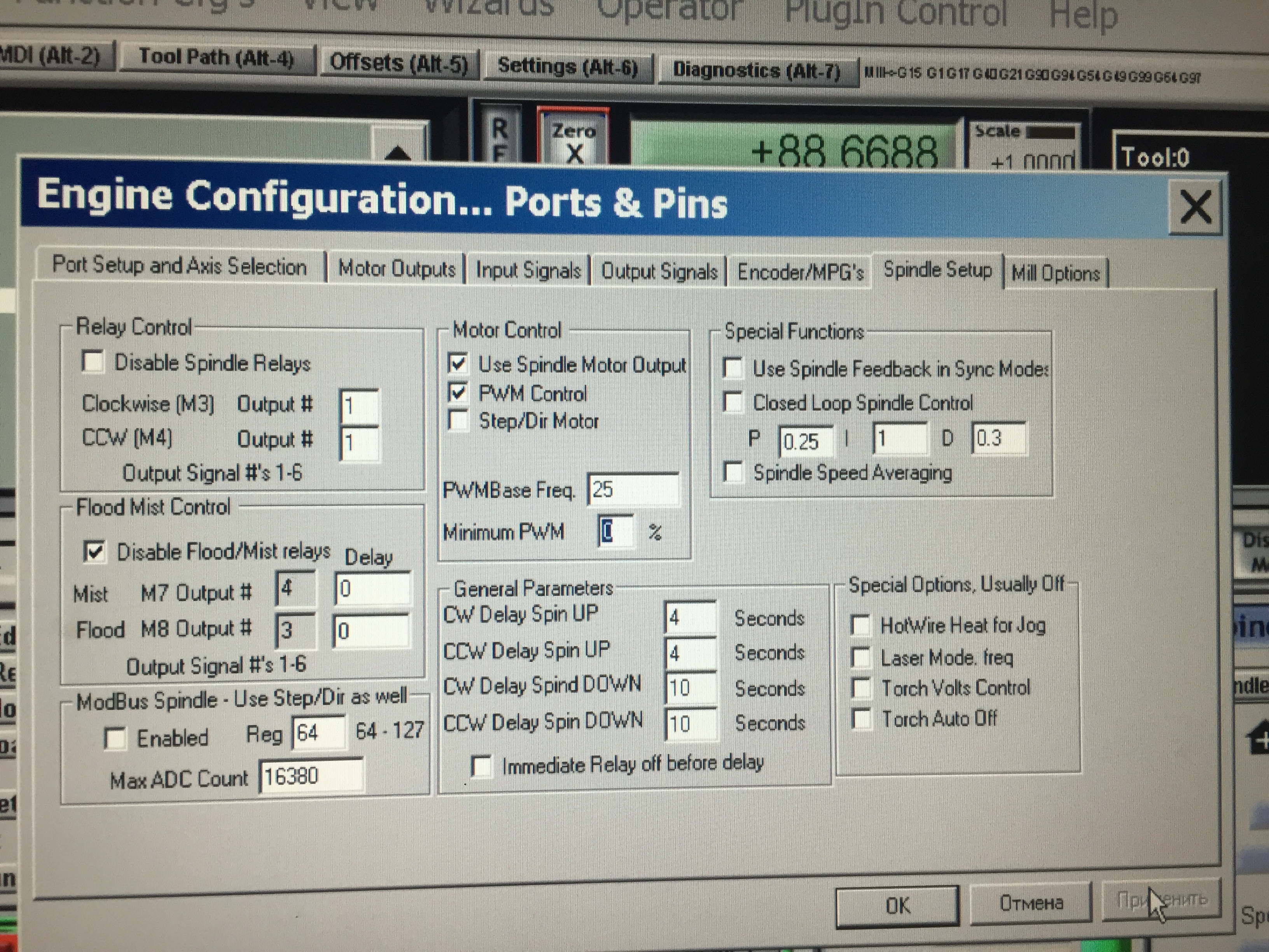

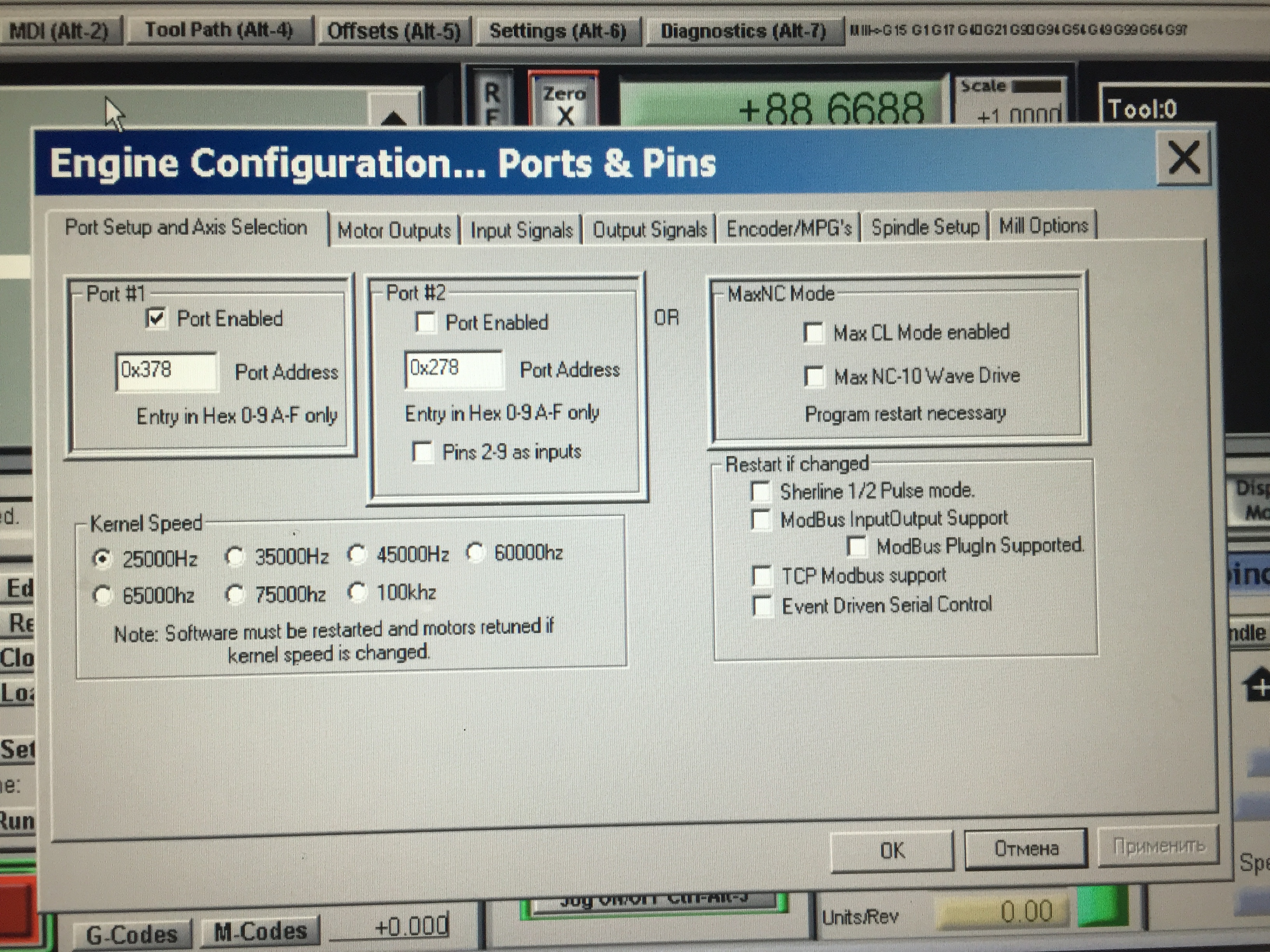

На последнем этапе запуска станка столкнулся с неприятной проблемой - периодически самопроизвольно выключается шпиндель.
Выглядит это так:
https://youtu.be/vFuoNo95oVQ
https://youtu.be/ZhqERRDJTrw
Продолжительность работы зависит от установленного значения PWMBaseFreq на на этой вкладке:
2016-04-17 09.33.49.jpg (4035 просмотров) <a class='original' href='./download/file.php?id=77943&mode=view' target=_blank>Загрузить оригинал (3.53 МБ)</a>
Экспериментально выяснил, что дольше всего работает при значении 25.
Скрины с остальными настройками ниже.
2016-04-17 09.33.28.jpg (4035 просмотров) <a class='original' href='./download/file.php?id=77942&mode=view' target=_blank>Загрузить оригинал (3.48 МБ)</a>
2016-04-17 09.34.07.jpg (4035 просмотров) <a class='original' href='./download/file.php?id=77944&mode=view' target=_blank>Загрузить оригинал (3 МБ)</a>
Как видно на первом видео, никакого внешнего сигнала ошибки в MACH3 не поступает. Думаю, что ошибка возникает на уровне MACH3 и он отключает оси и шпиндель. Или может быть сигнал ошибки очень короткий и его не видно на диагностическом экране.
Как побороть, не знаю.

Шпиндель не просто выключается, появляется сигнал ошибки в MACH3.
Если убрать управление скоростью шпинделя через ШИМ и оставить только релюшку на включение проблема остается.
Переключение на другое реле ничего не дает.
Сейчас попробовал отключить сигнал EStop в MACH3. Все работает отлично.
При ручом управлении шпинделем с частотника также проблем нет.

На EStop у меня заведены кнопки и сигналы ошибки от сервошаговых двигателей.
В первом видео видно, как происходит отключение шпинделя. Просто неожиданно появляется ошибка и MACH3 отклюяает шпиндель. При этом входящего сигнала ошибки не видно.
Не буду спорить по поводу заземления, т.к. замеров не делал. Заземление представляет из себя 4 уголка по 3м, забитых на расстоянии 2 м друг от друга. Сверху приварена полоса.

Проблема разрешилась на удивление просто. Я переключил компьютер с MACH3 в другую розетку.
До этого он был запитан от одной фазы трехфазной розетки в которую подключена силовая часть (шпиндель и вакуумный насос).
Целый день промучился :(

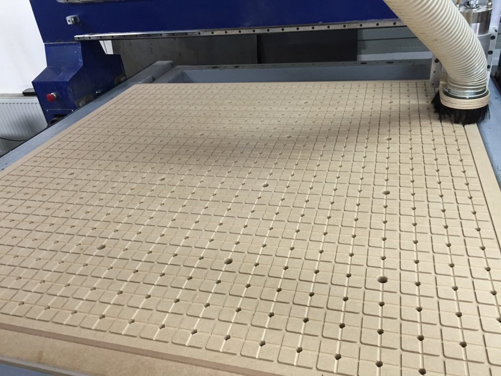

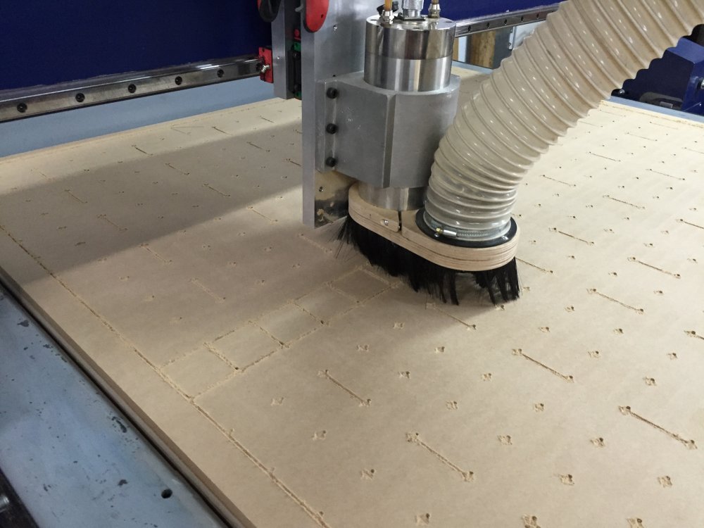

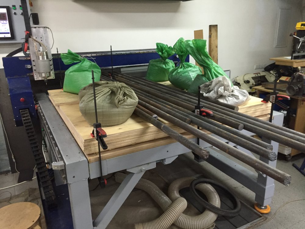

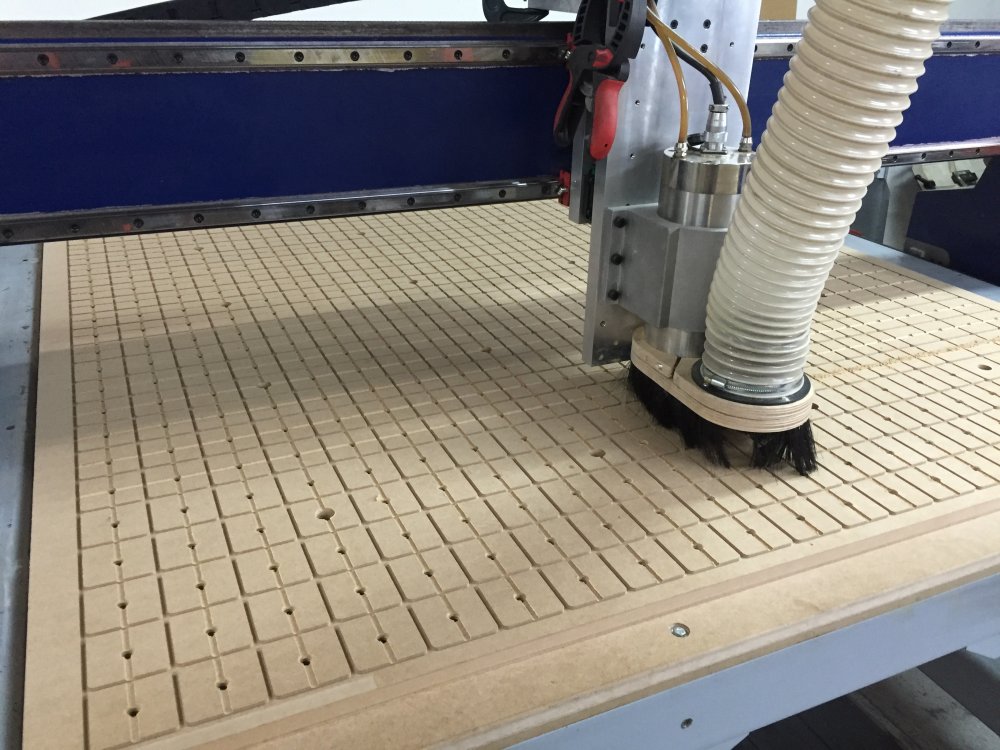

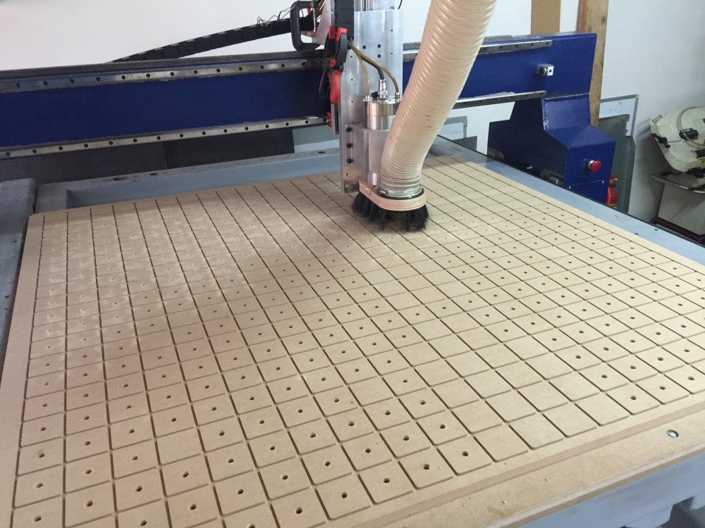

Станок работает стабильно. Можно делать вакуумный стол.
На профрезерованные планки я положил лист МДФ 16 мм. И закрепил на болты к металлической раме.
2016-04-23 12.40.37_1000x750.jpg (3828 просмотров) <a class='original' href='./download/file.php?id=78449&mode=view' target=_blank>Загрузить оригинал (79.87 КБ)</a>
https://youtu.be/c3vQdVcs2Tk
Затем положил наклеил второй лист МДФ. Клеил на ПВА. Сверху придавил, чем смог.
2016-04-23 13.21.51_1000x750.jpg (3828 просмотров) <a class='original' href='./download/file.php?id=78450&mode=view' target=_blank>Загрузить оригинал (136.99 КБ)</a>
Перед тем, как фрезеровать стол, решил сделать пылеудаление.
https://youtu.be/tZ2IOvkT5m0
2016-04-23 17.51.46_1000x750.jpg (3828 просмотров) <a class='original' href='./download/file.php?id=78452&mode=view' target=_blank>Загрузить оригинал (94.94 КБ)</a>
2016-04-23 18.11.05_1000x750.jpg (3828 просмотров) <a class='original' href='./download/file.php?id=78453&mode=view' target=_blank>Загрузить оригинал (116.71 КБ)</a>
2016-04-23 20.41.01_1000x750.jpg (3828 просмотров) <a class='original' href='./download/file.php?id=78454&mode=view' target=_blank>Загрузить оригинал (107.75 КБ)</a>
2016-04-23 21.08.48_1000x1333.jpg (3828 просмотров) <a class='original' href='./download/file.php?id=78455&mode=view' target=_blank>Загрузить оригинал (196.62 КБ)</a>
Сделал на скорую руку из фанеры. Толстого оргстекла не нашел.
Щетка крепится на магнитах.
С линейной щеткой намучился больше всего. Так и не смог ее нормально согнуть по радиусу.
В результате сломал. 80% щетины высыпалось.
Тем не менее, на станке было изготовлено первое изделие!

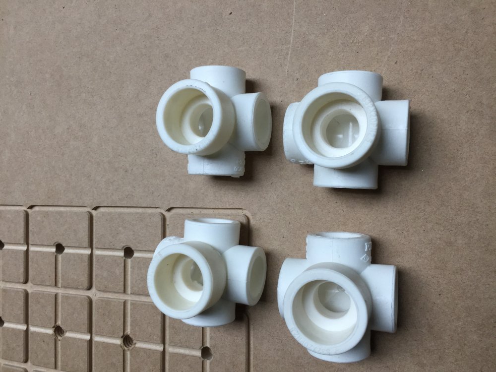

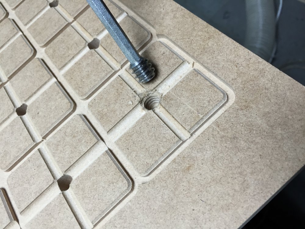

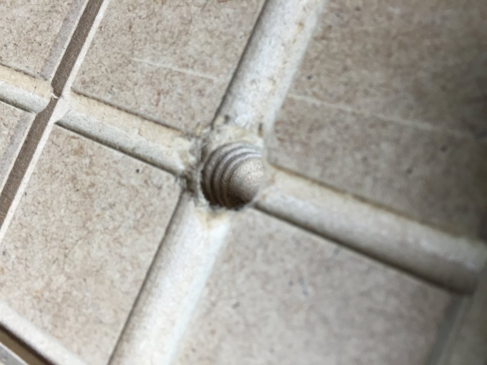

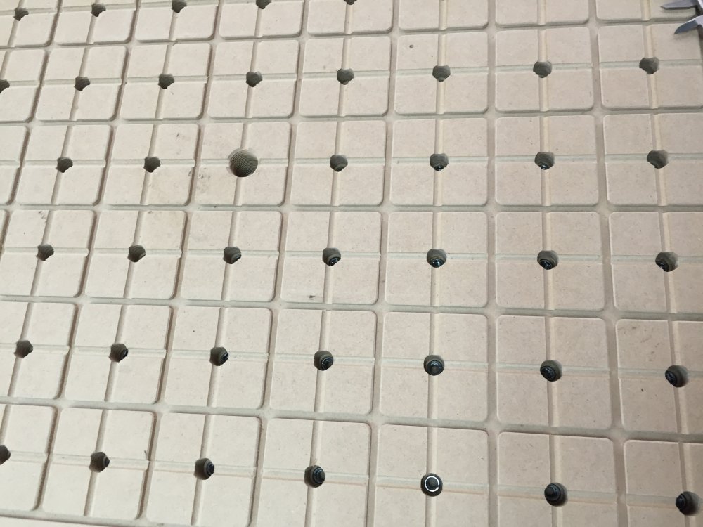

Появилось время доделать вакуумный стол.
Стол комбинированный с возможностью механического крепления за счет резьбовых втулок.
2016-05-03 13.17.55_1000x750.jpg (3700 просмотров) <a class='original' href='./download/file.php?id=79223&mode=view' target=_blank>Загрузить оригинал (100.13 КБ)</a>

Чтобы аккуратно ввернуть резьбовые втулки в МДФ предварительно нарезал резьбу. Для этого использовал метчик, сделанный из этой же втулки. Без предварительно прохода метчиком МДФ вспучивается при вворачивании втулки.

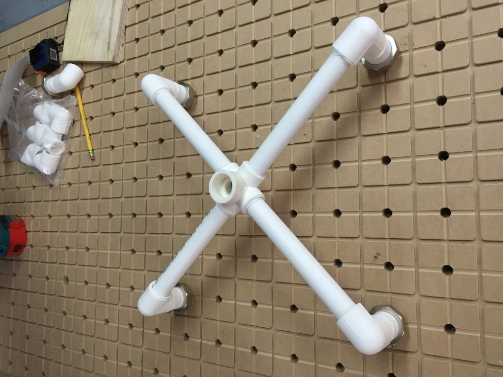

Трубы буду использовать обычный полипропилен. Для крепления труб к столу нарезал в нем резьбы.
Для подводки сделал такие переходнички:
2016-05-03 21.13.45_1000x750.jpg (3700 просмотров) <a class='original' href='./download/file.php?id=79237&mode=view' target=_blank>Загрузить оригинал (122.38 КБ)</a>
